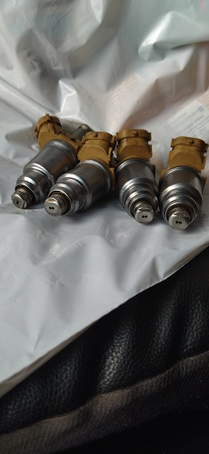

СообщениеДобавлено: Ср июн 12, 2024 5:48 pm
Сообщения: 313
Череп писал(а):
Mogilov1820 писал(а):
хочется стока
На двигателе 1NZ-FE форсы так же установлены в бошке, имеют такую же производительность, [i]по возрасту младше на 15 лет
Убедительно звучит :)
kizia227 писал(а):
где-то лежат, 4 шт. промытые ,Если нужно ,буду искать.
В какую цену будут и уже буду отталкиваться. 1NZ или твои.
СообщениеДобавлено: Ср июн 12, 2024 6:37 pm
Сообщения: 405
Откуда: Москва ВАО
В какую цену будут
по 1000р.
СообщениеДобавлено: Ср июн 12, 2024 7:08 pm
Сообщения: 313
На вафлито у двух продаванов контракт на 1nz по 450₽ нашёл :o +фишки 250₽. Доставка копейки. Остановлюсь на них наверное. 150 дешевле 1000 ещё не попадались.
Добавлено спустя 17 минут 13 секунд:
Чёт тему найти не могу. Читал о такой замене здесь. Под рампу топливную шайбы подложить нужно? С 1nz чуть выше форсы? И по кольцам уплотнения как? Родные ставить?
СообщениеДобавлено: Ср июн 12, 2024 7:51 pm
Сообщения: 405
Откуда: Москва ВАО
Mogilov1820
Я свои промывал ультразвуком, есть возможность, одна выеживалась ,помогло. А на 150ых по городу машинка ехала, а по трассе не хватало производительности. Не навязываю.ну предложи свою цену. Проверены на машине,промыты, новые фильтрики.

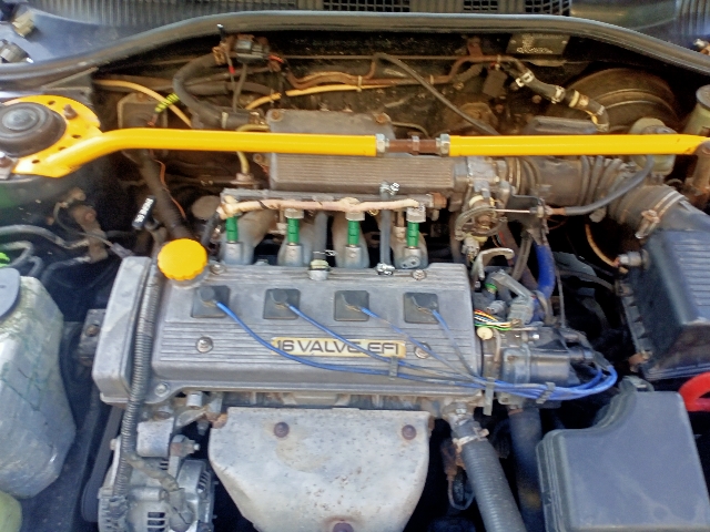

СообщениеДобавлено: Пн июл 01, 2024 8:59 pm
Сообщения: 313
Всем привет. Приехали заветные форсунки, помыл и принялся устанавливать. Нижние резинки немного уже чем родные(поставил родные) , верхние эдентичные. Со старых верхние перекочевали как прокладки (как в отчёте) . Одно но : шайбы заранее купил и с ними получилось высоковато. Без шайб село как надо , разъёмы в притык к рампе, но защелкнулись отлично. Разъемы перепиновал без каких либо проблем. Первые пять км проехал, ощущение двоякое(комп обнулял). Посмотрим по большему пробегу и расходу. Но заводится вроде нормально. С утра напишу как завелась. Сегодня на старых с третьего раза с автозапуска завелась(так скажем индикатор такой :D )
IMG20240701190720_640x480.jpg [ 267.17 КБ | Просмотров: 7471 ]
IMG20240701190724_640x480.jpg [ 256.08 КБ | Просмотров: 7471 ]
СообщениеДобавлено: Вт июл 02, 2024 11:09 am
Сообщения: 313
Заводится отлично. Проехал ещё 30км. Динамика улучшилась. Но после 120 вяленько... На родных было бодрее :hi_hi_hi: но если расход будет в районе 9 то я согласен на вялость :D на старых минимум 11,5л на 100 держалось. Заправил вечером полный бак , как 100км проеду, залью снова до полного и посмотрим сколько скушает)
