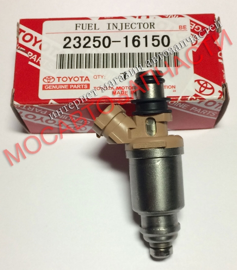

Всем привет. Мож у кого завалялось , форсунки 23250-16150? С Али экспресс мне не повезло, а с разбора покупать стрёмно. Ситуация такая , на моих форсах долго заводится двигатель и запах бензина с выхлопной трубы после запуска( им стало хуже) . Купил с Али , работают все, заводится с пол пинка "Класс" но стоило поехать и радость закончилась. Машина тупит и дёргается. На холостых всё чётко. При резком нажатии на газ , провал... Работают ,но не полностью  пробовал часть старых, часть новых и тут провалы остаются ... Забил... Поставил старые . Но спустя месяц заметил повышенный расход топлива и тяжко стало идти на обгон ( ты ей газу, а она прям упирается. Прям чувствуется что переливает) . И вот я здесь. Может у кого-то остались? Мож не комплект или ещё как?

Напомни мне пожалуйста цвет форсунки с этим номером.

Mogilov1820 писал(а): или ещё как?  Зеленые форсунки от 1NZ-FE + разъемы. По цене плюс-минус как покупать типа оригинальные. Пины в разъемах переставляются без пайки.

Mangalor писал(а): Напомни мне пожалуйста цвет Вот такие. Добавлено спустя 1 минуту 37 секунд:Череп писал(а): Зеленые форсунки от 1NZ-FE + разъемы Думал об этом, но чёт хочется стока

Mogilov1820 писал(а): хочется стока На двигателе 1NZ-FE форсы так же установлены в бошке, имеют такую же производительность, по возрасту младше на 15 лет. Если прям вот убиться нужен сток, то только новые форсунки. И то наверное перепакованный китай пришлют. А б/у это сильно изношенные форсунки.

Mogilov1820 писал(а): форсунки 23250-16150? Добрый день . где-то лежат, 4 шт. промытые ,себе пробовал ставить на 7афе ,пока свои 170ые промывал .Если нужно ,буду искать.

Череп писал(а): Mogilov1820 писал(а): хочется стока На двигателе 1NZ-FE форсы так же установлены в бошке, имеют такую же производительность, [i]по возрасту младше на 15 лет Убедительно звучит Добавлено спустя 2 минуты 13 секунд:kizia227 писал(а): где-то лежат, 4 шт. промытые ,Если нужно ,буду искать.
В какую цену будут и уже буду отталкиваться. 1NZ или твои.

Mogilov1820 писал(а): В какую цену будут по 1000р.

На вафлито у двух продаванов контракт на 1nz по 450₽ нашёл  +фишки 250₽. Доставка копейки. Остановлюсь на них наверное. 150 дешевле 1000 ещё не попадались. Добавлено спустя 17 минут 13 секунд:Чёт тему найти не могу. Читал о такой замене здесь. Под рампу топливную шайбы подложить нужно? С 1nz чуть выше форсы? И по кольцам уплотнения как? Родные ставить?

kizia227 писал(а): Mogilov1820 А на 150ых по городу машинка ехала, а по трассе не хватало .Не навязываю.ну предложи свою цену. Пока придержусь варианта 1nz, так как они реально свежее наших. Но как и говорил , буду иметь ввиду. Цены просмотрел и твоя цена нормальная.

Mogilov1820 писал(а): Под рампу топливную шайбы подложить нужно? С 1nz чуть выше форсы? И по кольцам уплотнения как? Родные ставить? Шайбы нужны толщиной 2мм Они не то, чтобы выше. Там геометрия разъема чуть отличается. Они и без шайб встанут, но разъем упрется в рампу и его будет не соединить с проводкой. Уплотнения штатные подходят. Мне приходили форсы с резинками к рампе. С ними и поставил. Надо перед запихиванием в рампу маслом помазать, чтобы не повредить кольца. Диаметр носика под уплотнение коллектора такой же, как на штатных. Вот тут можно глянуть https://www.drive2.ru/l/640416321107923173/

Череп писал(а): Вооо, эту тему я и читал. Думал здесь видел. Спасибо большое

Всем привет. Приехали заветные форсунки, помыл и принялся устанавливать. Нижние резинки немного уже чем родные(поставил родные) , верхние эдентичные. Со старых верхние перекочевали как прокладки (как в отчёте) . Одно но : шайбы заранее купил и с ними получилось высоковато. Без шайб село как надо , разъёмы в притык к рампе, но защелкнулись отлично. Разъемы перепиновал без каких либо проблем. Первые пять км проехал, ощущение двоякое(комп обнулял). Посмотрим по большему пробегу и расходу. Но заводится вроде нормально. С утра напишу как завелась. Сегодня на старых с третьего раза с автозапуска завелась(так скажем индикатор такой  )

Заводится отлично. Проехал ещё 30км. Динамика улучшилась. Но после 120 вяленько... На родных было бодрее  но если расход будет в районе 9 то я согласен на вялость  на старых минимум 11,5л на 100 держалось. Заправил вечером полный бак , как 100км проеду, залью снова до полного и посмотрим сколько скушает)
