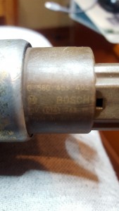

Для какой они машины? Надо перепаивать фишки? Написано на нем маде ин джемени? Если нет, то это китай! Родной сейчас стоит как чугунный мост. Мой работает уже несколько лет без нареканий...

На родном было так
20240329_080145.jpg [ 140.4 КБ | Просмотров: 17226 ]
