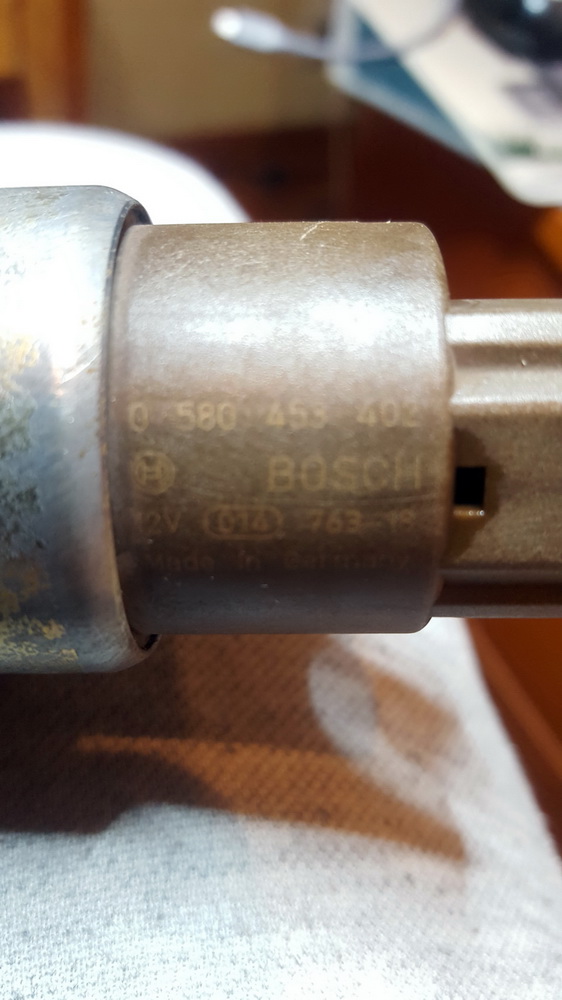

Сообщения: 6117
Для какой они машины? Надо перепаивать фишки? Написано на нем маде ин джемени? Если нет, то это китай! Родной сейчас стоит как чугунный мост. Мой работает уже несколько лет без нареканий...

СообщениеДобавлено: Пт мар 29, 2024 9:03 am
Сообщения: 6117
На родном было так
