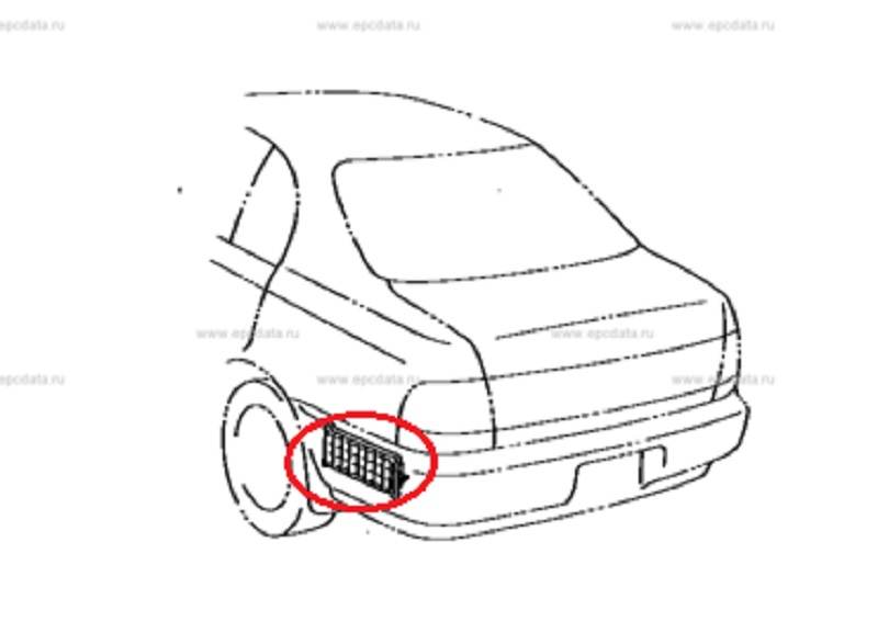

Привет всем!
Оказывается в запотевании стекол я не одинок. Думал только у меня такая проблема. Запотевают все окна во время сильного дождя. Воздух сразу чувствуется влажным. На полу ковролин + ковровые коврики (извините за тавтологию). Забор воздуха с улицы. Кондиционера нет. Спасает только горячий воздух из печки, но ехать так долго невозможно.
Здесь говорили о вентиляция кузова в полостях задних крыльев (клапана), что если они закрыты, то один из вариантов запотевания. Это о них шла речь?
Добавлено спустя 54 секунды:
или дополнительная вентиляция есть? Как в Карине Е это обустроено?

mick2011
У нас вот так, под бампером :ts_ss:
Вентиляция.jpg [ 47.44 КБ | Просмотров: 5356 ]
