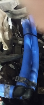

всем привет.была такая же проблема с патрубками.поменял на обычные шланги и взял уголки от вебастика.(этого добра есть.сам устанавливаю и все досталось скажем на холяву
IMG_20221210_165347.jpg [ 27.89 КБ | Просмотров: 5973 ]
