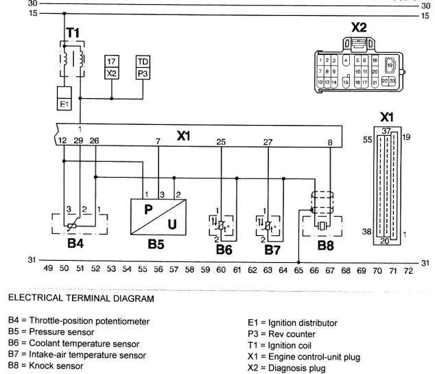

Yurok писал(а):
по логам через шнурок он не тестируется, никакие показания по нему не выводятся. Может просто его отключить и посмотреть, как будет работать?
Попробуйте, у меня немного другая схема управления двигателем, но в части зависимости от показаний датчиков, думаю будет похожим...
Датчик температуры воздуха на впуске проверяется также как и ДТОЖ, в смысле зависимости сопротивления от температуры.
