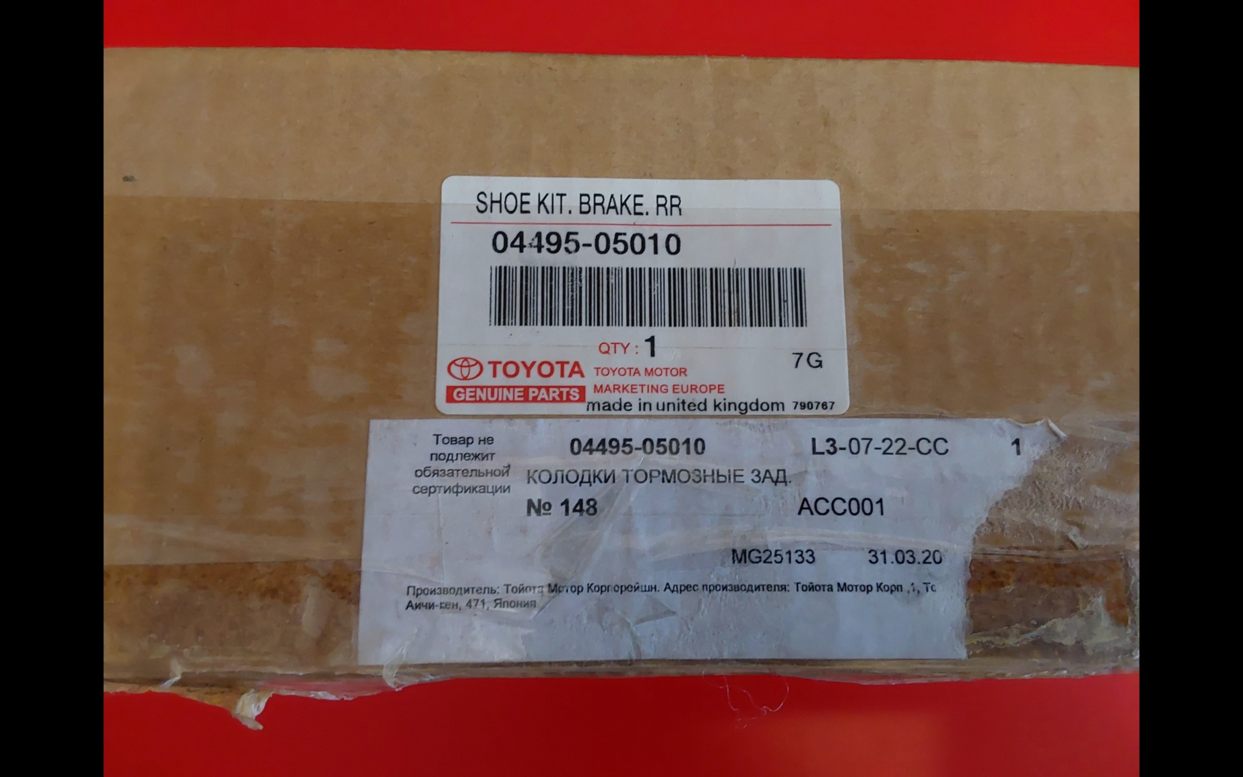

Если по vin-номеру то колодки должны быть вот такие;
Screenshot_20240125-112159_Gallery.jpg [ 1.6 МБ | Просмотров: 4612 ]
Screenshot_20240125-112148_Gallery.jpg [ 1.46 МБ | Просмотров: 4612 ]

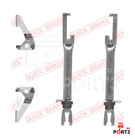

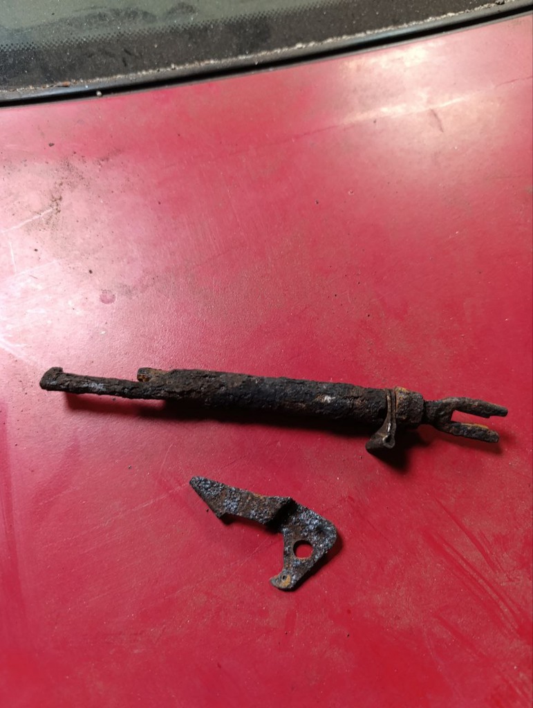

Возник другой вопрос: какие распорки (Саморегулятор тормозных колодок) барабанов можно приколхозить (или есть аналогов другие варианты)? А то оригинальные весьма дорого. Что-то слышал, что от логана можно поставить)
Подойдет ли QUICK BRAKE 102 53 011? Просто много где видел, что берут WP, так они тоже под мерседесы)
Комментарий к файлу: Вот что с моим...
imgonline-com-ua-Resize-ofM2PHoAR9xrWvT.jpg [ 162.31 КБ | Просмотров: 4525 ]
На багажнике следы от наклеек GTSi, но что-то я сомневаюсь...

Когда вы в последний раз заглядывали за барабаны??? Как же так можно запустить тормоза???

Машина у меня всего-то с апреля. С этого момента я почти все время ее делаю. Данный вопрос я хочу задать прошлому владельцу.

Добрый вечер. У меня другой номер от QUICK BRAKE 10253015. Откуда то себе копировал, но в руках не держал. Поэтому подходят ли не скажу, но по виду более похожи на наши, чем в вашем артикуле.
10253015.jpg [ 37.81 КБ | Просмотров: 4449 ]
п.с. можно по оригинальным номерам на Дроме поискать.

Спасибо! Взял от Логана, походу. По размеру тоже самое. Но вот надо крепежи эти (треугольники) поискать, ибо без них было. Или буду пробовать чистить старые...

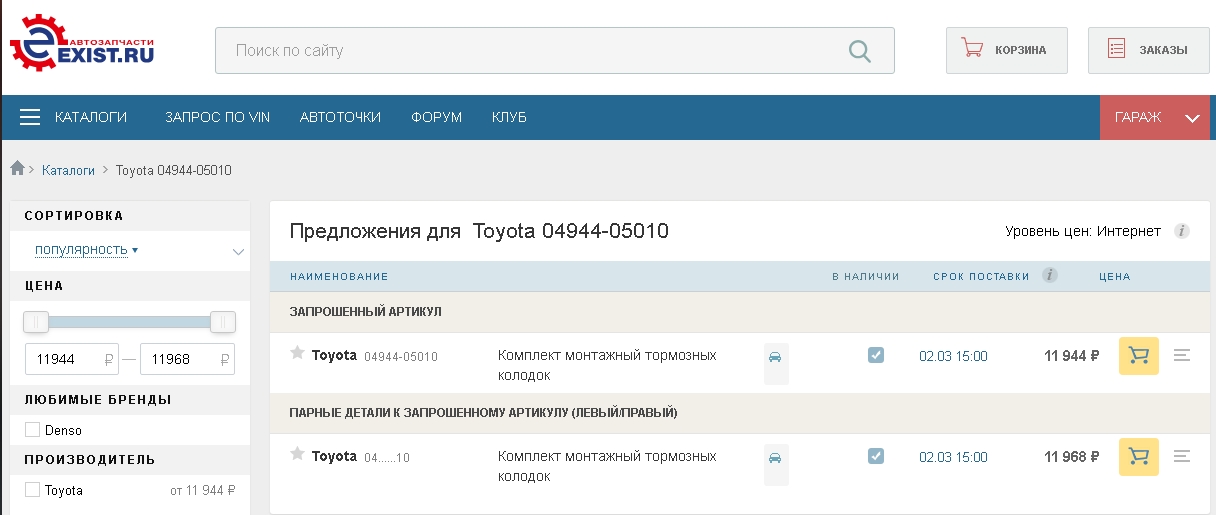

Сообщения: 4536
Fritz писал(а):
там разница в деньгах с оригиналом 300 рублей,зачем изобретать...
Fritz писал(а):
у нас оригинал за 2000 -2300
Где такие цены?
Скриншот 31-01-2024 082417.jpg [ 182.41 КБ | Просмотров: 4377 ]
Скриншот 31-01-2024 082401.jpg [ 183.29 КБ | Просмотров: 4377 ]
