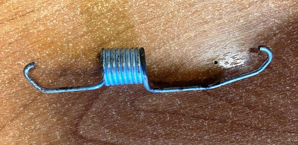

dess_ik
У меня валяется без дела, тачка продана, правда пересылать далеко, где Подмосковье, и где Томск.... :)

andron58По моему не такая нужна
