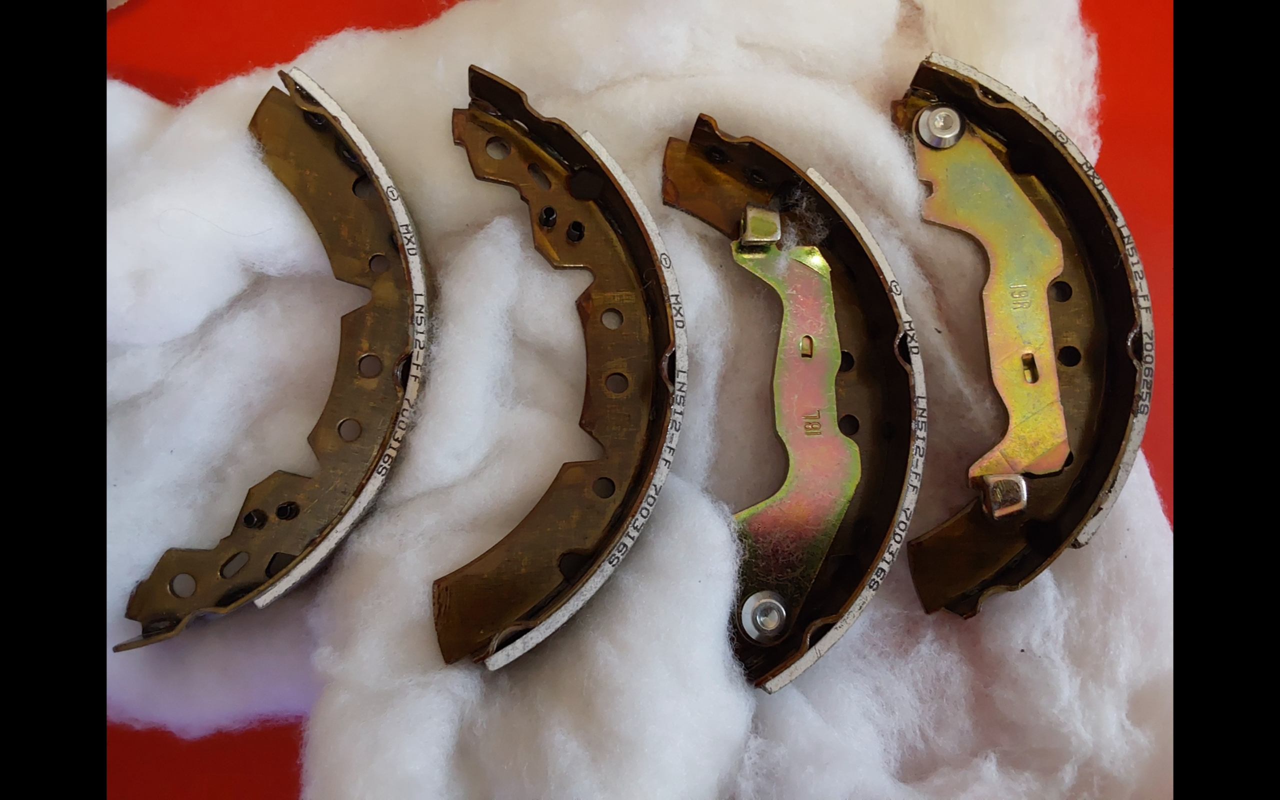

dess_ik
У меня валяется без дела, тачка продана, правда пересылать далеко, где Подмосковье, и где Томск.... :)
IMG_1493.jpg [ 147.4 КБ | Просмотров: 5019 ]
