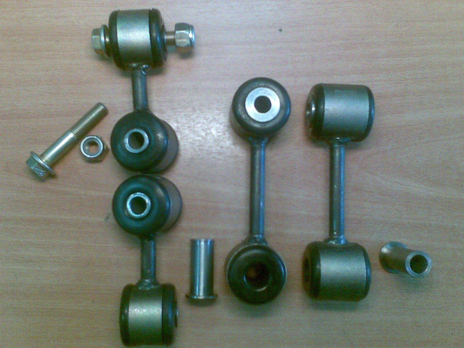

СообщениеДобавлено: Вт май 19, 2009 1:34 pm
Сообщения: 621
У меня стала мягче и комфортней, особенно при езде по городу. Меньже чествуются неровности дороги передаваемые через руль.
Из минусов:
- тяжелый руль при езде за городом на скорости.
- пропала спортивная реакция машины на резкий поворот рулем. Подвеска стала более вольяжная и спокойная.
Переделки можно посмотреть здесь http://carina-e.ru/viewtopic.php?t=134& ... &start=125
Фото116.jpg [ 329.49 КБ | Просмотров: 3102 ]
Сейчас:
