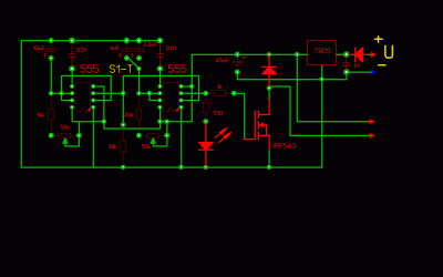

вот обещанная схема генератора импульсов.
Генератор импульсов.GIF [ 20.45 КБ | Просмотров: 9706 ]

А что, форсунки от 5-ти вольт нормально срабатывают ?

Enakin, судя по схеме на фосунки подаются импульсы размахом 5V, не больше...

Какая схема :wink: я не выклыдывал, это все дядя. :)
Друган специально так зделал,что-бы случаем не сжеч форсунки,а открываются они на ура. :wink:

Enakin, да я про дядину и спрашивал...
это хорошо..
