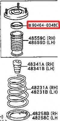

Ни разу не разбирал задние стойки. Вот эту детальку надо менять? И что-то на этом рисунке я не увидел верхней резиновой прокладки, такой же как и внизу.

СообщениеДобавлено: Чт янв 28, 2010 2:34 pm
Dimon_2C
А что сама опора "свежая", когда менялась?
Может все в сборе менять? Я так сделал и не жалею

Dimon_2C
В верху нет резиновых прокладок на задке, вроде как... У меня на верхнем витке каждой пружины (задней) стояла точно такая же как и внизу, вообщем она типа трубочки ПВХ только в размер и жоще, очень похожа на заводскую.
ЗЫ: Кстати эту 90464-00480 дятальку я что то тоже не припомню, и думаю что она редко в таком месте из строя выходит ибо она стопудов либо пластиковая, либо резиновая.

Dimon_2C
Имеешь в виду верхнюю с 3-мя шпильками? Не знаю, но думаю что должна быть нормальная, по крайней мере на передке была как новая.
Нет там никаких прокладок, пружина упирается в опору.

Dmitry_R
Ты был прав, вскрытие показало, что опоры (они же и резиновые проставки со стороны пружины) уже ни к черту. :(
К тому же, новые пружины имеют плоский срез верхнего витка и в старое посадочное место уже не встают нормально.
Так что, кто будет менять стойки, не повторяйте чужих ошибок и заказывайте опоры сразу. Если меняется все полностью, то лучше заранее запастись втулками и гайками, т.к. разбирать иногда, как в моем случае просто невозможно из-за корозии гайки. Пострадала больше всего правая стойка и пыльник (хотя меняли мне относительно недавно) разорвало и гайка заржавела.

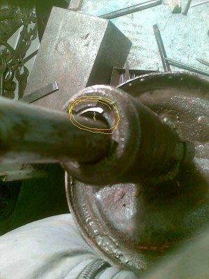

подскажите мне товарищи гуру ремонта почему так стойки может расшатывать... ездил на сто проверили саленты все в пределах нормы... а уже таким образом вторую стойку разбило

Сообщения: 744
сколько стойки отходили ?
СообщениеДобавлено: Ср апр 07, 2010 2:54 pm
Сообщения: 1225
первая досталась от бывшего хозяина а вторая летом б\у поставлена
