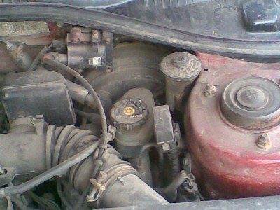

влить влевый или правый?)))я серьезно!
Фото039.jpg [ 74.58 КБ | Просмотров: 9198 ]

СообщениеДобавлено: Ср июн 03, 2009 6:29 pm
Сообщения: 1867
Машина: Toyota Sera
Правый
СообщениеДобавлено: Ср июн 03, 2009 6:32 pm
...если смотреть из-за руля. :-)
Короче, в тот, который на большой круглой чёрной блямбде, называющейся ваккумным усилителем. :-)

СообщениеДобавлено: Ср июн 03, 2009 7:01 pm
Сообщения: 1867
Машина: Toyota Sera
Это как? что я затупил чтоли? Это тот который с желтой наклейкой в центре? я думал это от коробки, у меня что на одной что на другой как справа бачки под тормозуху, с резиновой пимпочкой.
СообщениеДобавлено: Ср июн 03, 2009 7:22 pm
Совершенно верно. :-)
С жёлтой наклейкой - это бачок главного тормозного цилиндра на фото.
СообщениеДобавлено: Ср июн 03, 2009 7:35 pm
Сообщения: 1867
Машина: Toyota Sera
Нда, странно, видать с автоматными машинами по другому компановка
