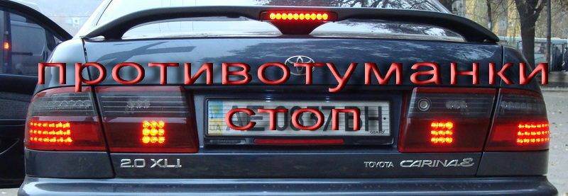

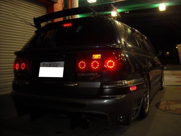

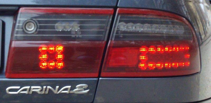

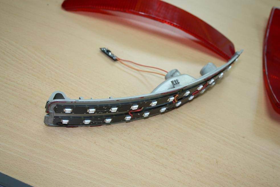

Всё таки лучше чуток помельче и в 2 ряда, пусть и дороже. Да и с рисунком побольше вариантов будет
СообщениеДобавлено: Чт окт 27, 2011 2:32 pm
Сообщения: 983
Откуда: Украина.Днепр
Двигатель: 4A-FE,LB
Что в Депо что в Които в поворот входит два ряда , сделано было по желанию заказчика.

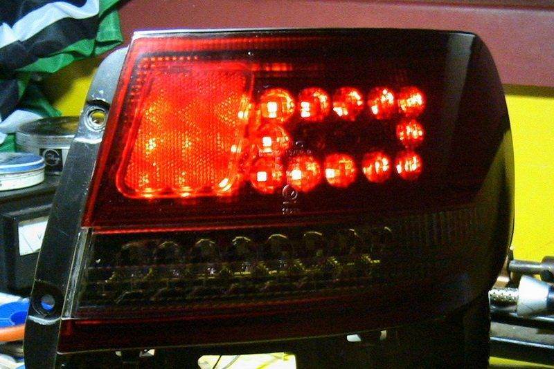

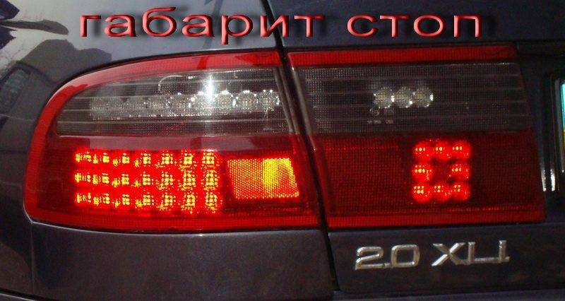

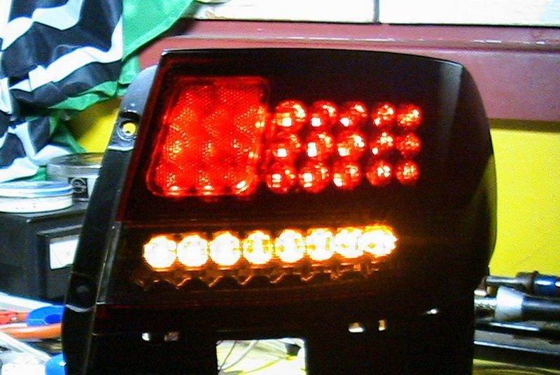

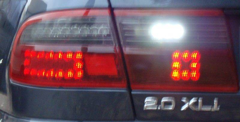

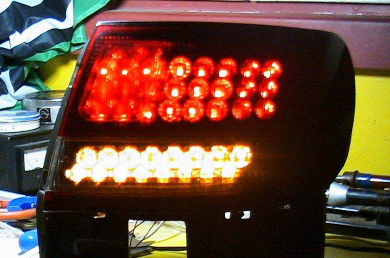

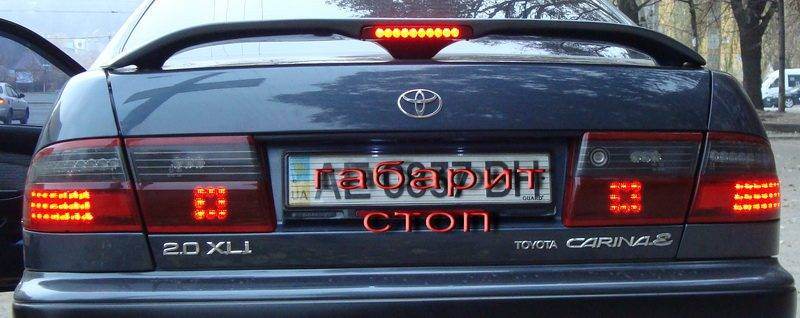

СообщениеДобавлено: Чт окт 27, 2011 3:19 pm

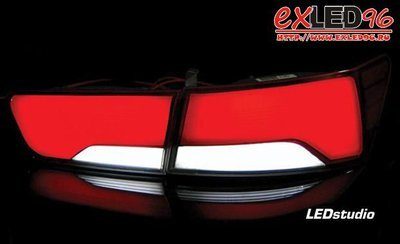

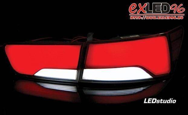

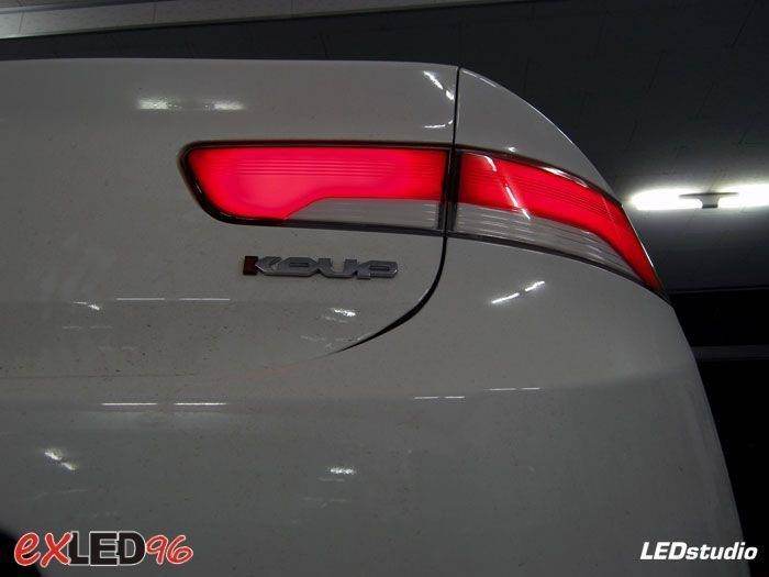

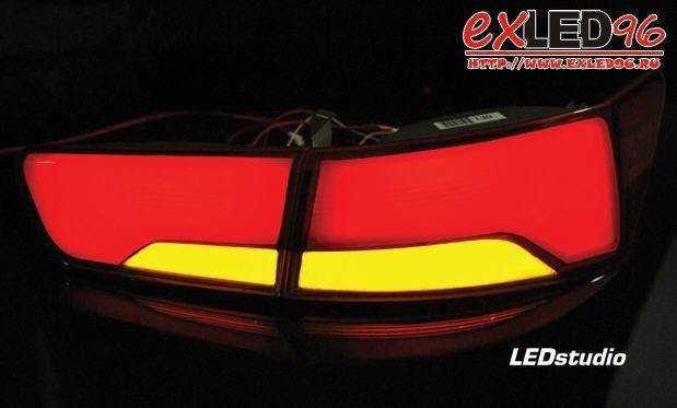

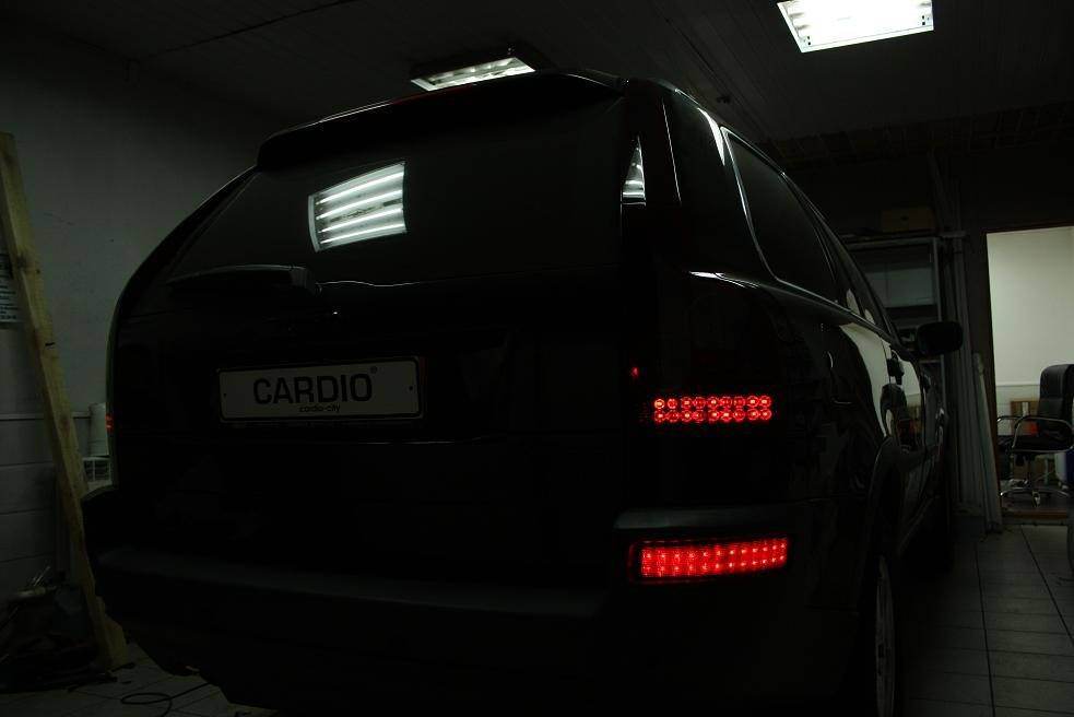

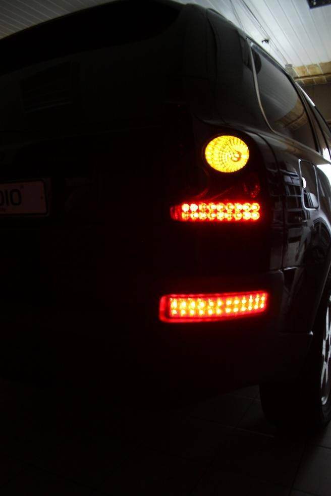

а я вот задумался что-то такое соорудить.. только еще не знаю с чего начать :)
нравиться именно сам материал, матовый поликарбонат (или что там)... но или делать полосами, чтоб были темные и светлые или же за матовое стекло диоды ставить, тоже думаю прикольно будет

Весьма интерестный вариант, но здесь скорее всего использована светобумага(светится всей плоскостью под напряжением) или добиватся что бы не было видно точки от диодов.

Как то видел в магазине продается пленка красная и желтая матовая, может ей обклеивают и все.... Надо купить попробывать!
Точки от светодиодов просматриваются даже через матовые рассеиватели.

Так если клеить пленку на стоковый вариант? :ts_ss:

попробовать тебе никто не запретит.
но (ИМХО): так как на фото не выйдет. Это похоже на светобумагу (не факт. что именно она, т.к. желтый с белым меняются). Даже если действительно это светобумага, то изготовлена под заказ по лекалам. Примерная стоимость - 3000-5000 за одну фару/фонарь (бумага по нашим формам + инверторы на каждую "лампу"). http://el-panel.ru/elbacklight.html (не считать за рекламу)
да и еще стекла фонарей с внутренней части должный быть гладкими, чтобы светобумага хорошо прилегала к ним.
еще раз повторюсь, что возможно это и не светобумага...

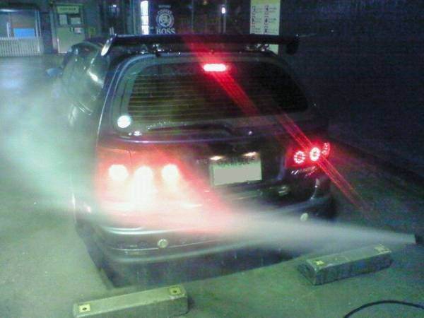

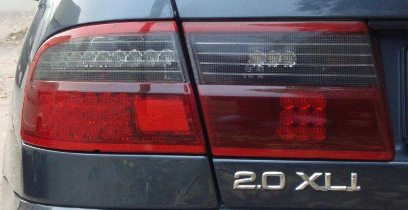

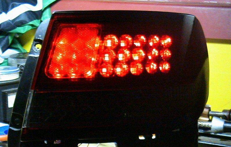

Вот перефотал фонари лифта.
еще

Фоты эти с ледстудио, там продаётся плёнка матовая(полу прозрачная) у меня есть рулончик, она не самоклейка, специально для подобного эфекта, для светодиодов, но рассеивает свет примерно на растоянии 5см от источника, а в карине такого растояния нет, да и на фото не видно точек светодиодов, хотя они есть.

Впринципе если насажать диодов поплтнее и отдалить максимально от стекла, вкупе с матовостью, вполне получится такой эффект.
Вот гдето близко к истине, есть еще вариант организовать подсветку поликарбоната не в плоскости а в торец пластины. Полюбому надо эксперементировать.

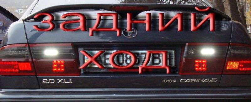

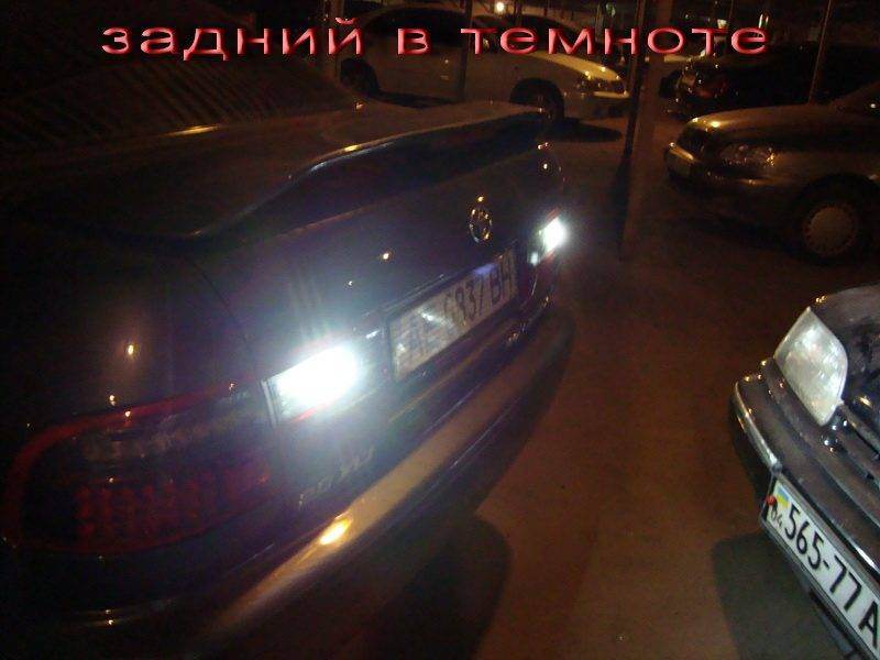

СообщениеДобавлено: Вс ноя 20, 2011 11:15 pm
Сообщения: 983
Двигатель: 4A-FE,LB

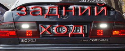

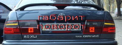

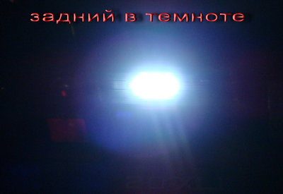

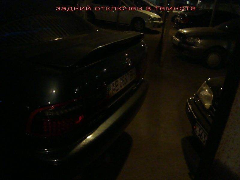

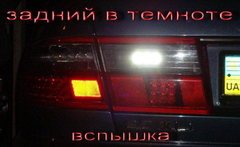

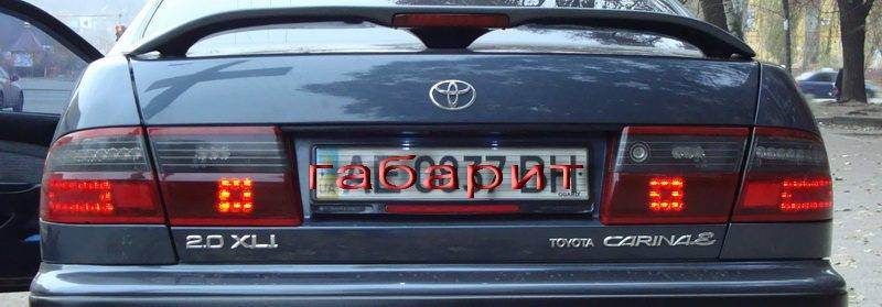

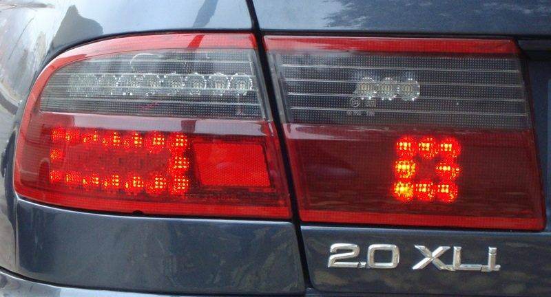

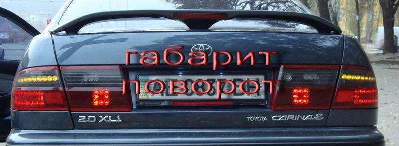

Новый год еще не наступил :) а внутренние фонари уже сделал :ras_pal_cov_ka:
фотки делались и в темноте и на свету
еще
еще
Добавлено спустя 1 минуту 56 секунд:
В задний ход установлены 3 диода по 1W - яркости боле чем достаточно.

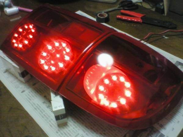

Круто. А в стопах там диоды с отражателями стоят полукругом по отношению друг к другу?

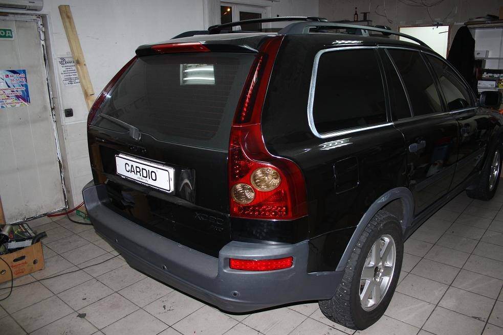

Подкину фоток мож кто захочет так сделать
st191g6878-img600x450-1299206209m8lunt3070.jpg [ 25.66 КБ | Просмотров: 8955 ]
st191g6878-img600x450-1299206210w0giip3070.jpg [ 31.28 КБ | Просмотров: 8955 ]
st191g6878-img600x450-1299206210wbxhcs3070.jpg [ 29.17 КБ | Просмотров: 8955 ]

В стопах блок отражателей формировал по внутреннему изгибу стекла фонаря и при этом передняя сторона отражателей в вертикальных рядах чуток отстоят друг от друга а задние в плотную, также и в поворотах.

Если плату взять кольцом и светодиоды smd 5450, да без отражателей (как мне кажеться сделано на внутренних фанарях) толщина платы диода и резистора 3,2мм впринцыпе между стеклом и отражателем должно залесть :-ok-:

У калдин похожие фонари бывают в стоке. здесьhttp://carina-e.ru/viewtopic.php?f=16&t=146&start=50 есть еще на 7й странице парочка.
Без отражателей конечно можно но меня лично не особо впечатляет, даже платы незачем - взял ленту на 3х кристалках 120 диодов на метр свернул как сам захотел и порядок.
При таком исполнении 30% яркости уходит в никуда, вбок, внутрь ну никак не вперед.

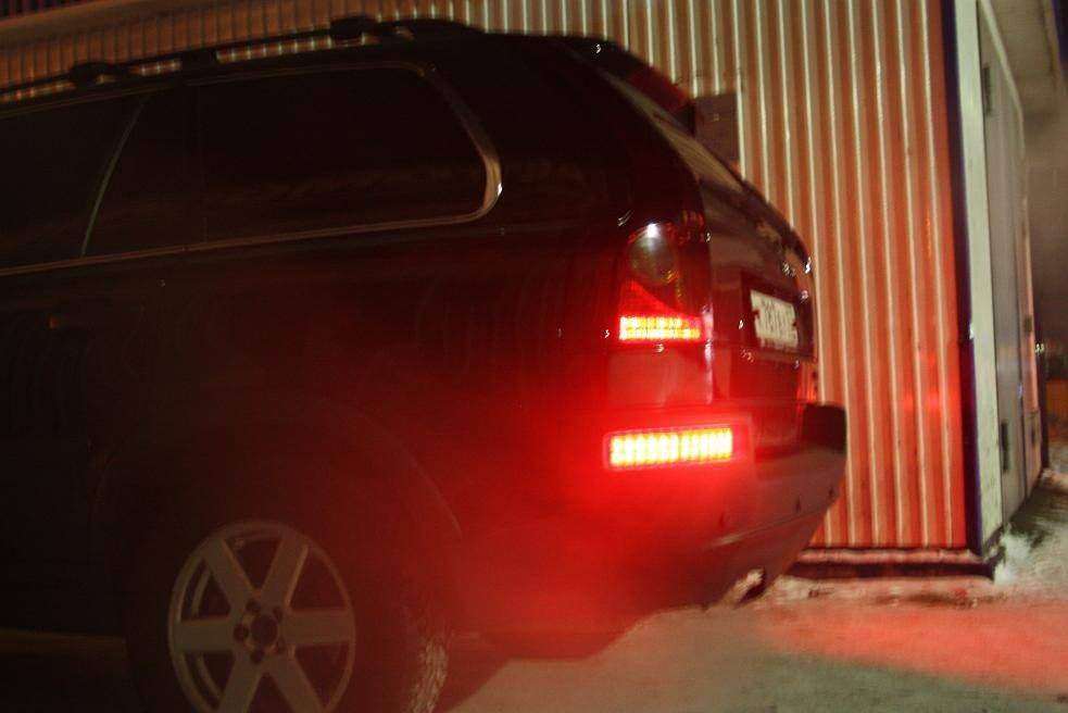

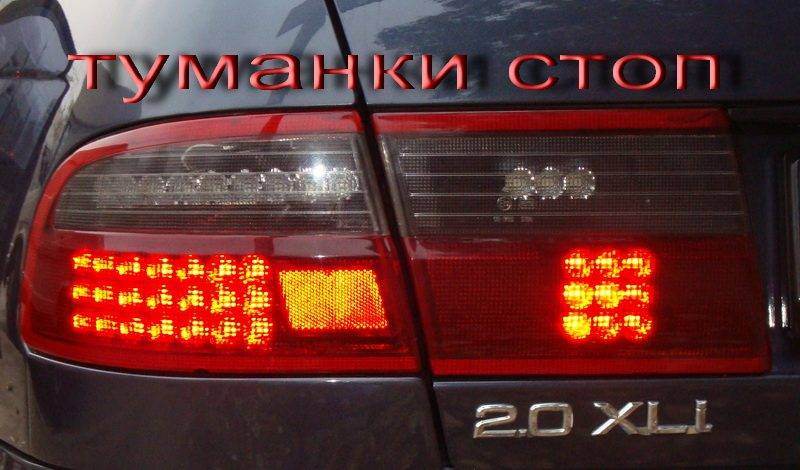

Отражатели смотрятся отлично тем более если стекло прозрачное, свет более направленный, но если их некуда ставить? Меня не впечетляют квадратики на внутренних фанарях да и в крайних у меня меньше места(рестаил), поэтому и ставить придётся без отражателей, без них я бы не сказал что яркость хуже.

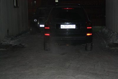

На фотках волво делал так у него в бампере просто катафот, я туда светики вкарячил естно без отраж т.к толщина его всего 5-7мм но светят не хуже чем с отражателем вверхнем фонаре, даже лучше в том плане что сбоку видно.
Добавлено спустя 13 минут 21 секунду:
Без отражателей можно весь фонарь забить и любой рисунок сделать, но с отражалкой днём богаче смотритца
