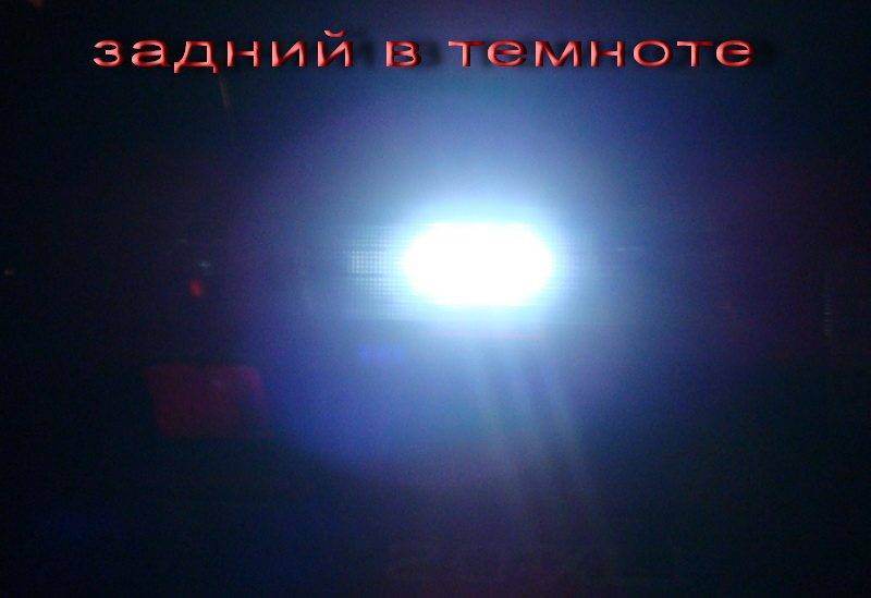

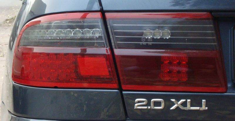

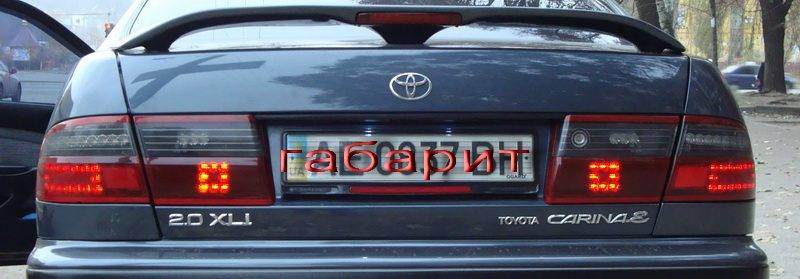

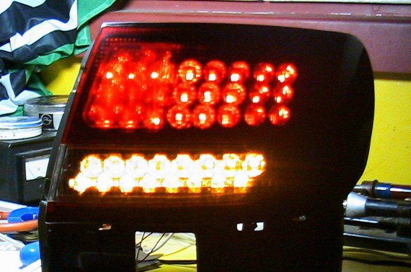

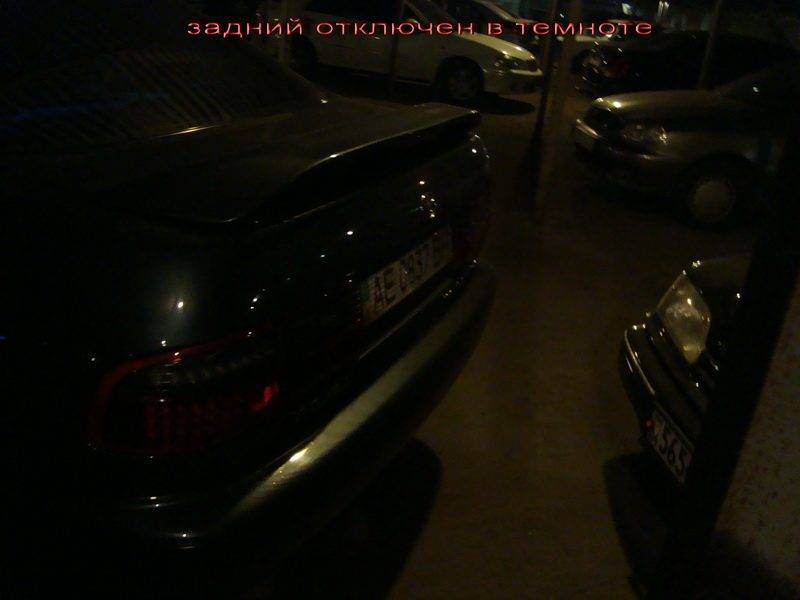

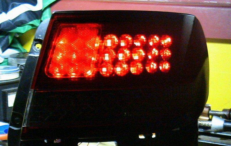

Новый год еще не наступил :) а внутренние фонари уже сделал :ras_pal_cov_ka:
фотки делались и в темноте и на свету
еще
еще
Добавлено спустя 1 минуту 56 секунд:
В задний ход установлены 3 диода по 1W - яркости боле чем достаточно.
фух фоток многовато
