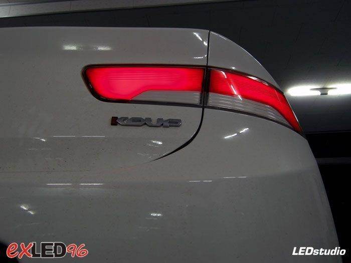

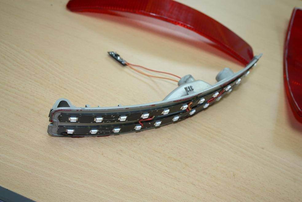

а я вот задумался что-то такое соорудить.. только еще не знаю с чего начать :)
нравиться именно сам материал, матовый поликарбонат (или что там)... но или делать полосами, чтоб были темные и светлые или же за матовое стекло диоды ставить, тоже думаю прикольно будет

Весьма интерестный вариант, но здесь скорее всего использована светобумага(светится всей плоскостью под напряжением) или добиватся что бы не было видно точки от диодов.

Как то видел в магазине продается пленка красная и желтая матовая, может ей обклеивают и все.... Надо купить попробывать!

Точки от светодиодов просматриваются даже через матовые рассеиватели.

Так если клеить пленку на стоковый вариант? :ts_ss:

попробовать тебе никто не запретит.
но (ИМХО): так как на фото не выйдет. Это похоже на светобумагу (не факт. что именно она, т.к. желтый с белым меняются). Даже если действительно это светобумага, то изготовлена под заказ по лекалам. Примерная стоимость - 3000-5000 за одну фару/фонарь (бумага по нашим формам + инверторы на каждую "лампу"). http://el-panel.ru/elbacklight.html (не считать за рекламу)
да и еще стекла фонарей с внутренней части должный быть гладкими, чтобы светобумага хорошо прилегала к ним.
еще раз повторюсь, что возможно это и не светобумага...

Фоты эти с ледстудио, там продаётся плёнка матовая(полу прозрачная) у меня есть рулончик, она не самоклейка, специально для подобного эфекта, для светодиодов, но рассеивает свет примерно на растоянии 5см от источника, а в карине такого растояния нет, да и на фото не видно точек светодиодов, хотя они есть.

Впринципе если насажать диодов поплтнее и отдалить максимально от стекла, вкупе с матовостью, вполне получится такой эффект.

Вот гдето близко к истине, есть еще вариант организовать подсветку поликарбоната не в плоскости а в торец пластины. Полюбому надо эксперементировать.

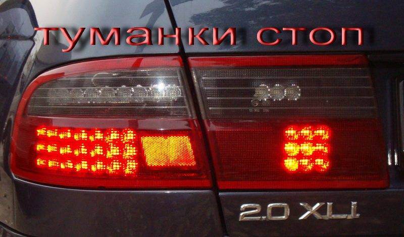

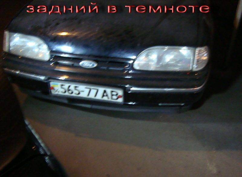

Новый год еще не наступил :) а внутренние фонари уже сделал :ras_pal_cov_ka:
фотки делались и в темноте и на свету
еще
еще
Добавлено спустя 1 минуту 56 секунд:
В задний ход установлены 3 диода по 1W - яркости боле чем достаточно.

Круто. А в стопах там диоды с отражателями стоят полукругом по отношению друг к другу?

В стопах блок отражателей формировал по внутреннему изгибу стекла фонаря и при этом передняя сторона отражателей в вертикальных рядах чуток отстоят друг от друга а задние в плотную, также и в поворотах.
