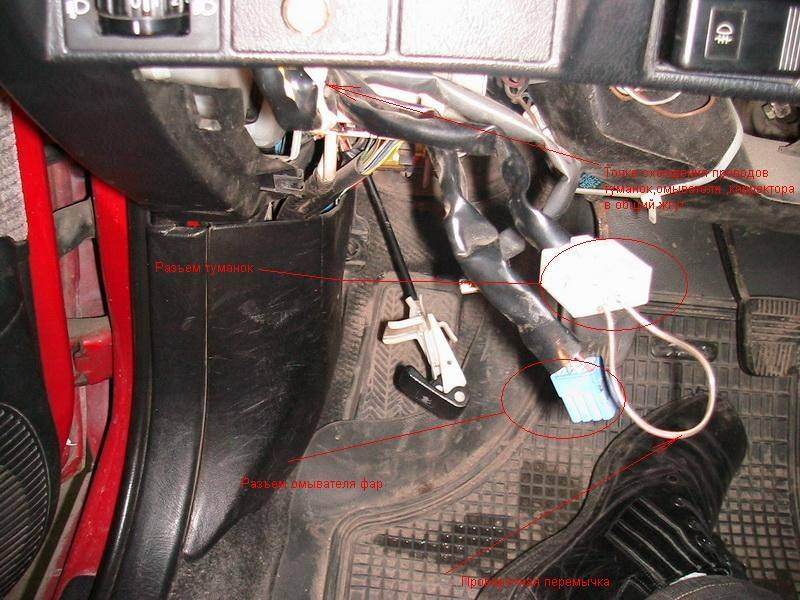

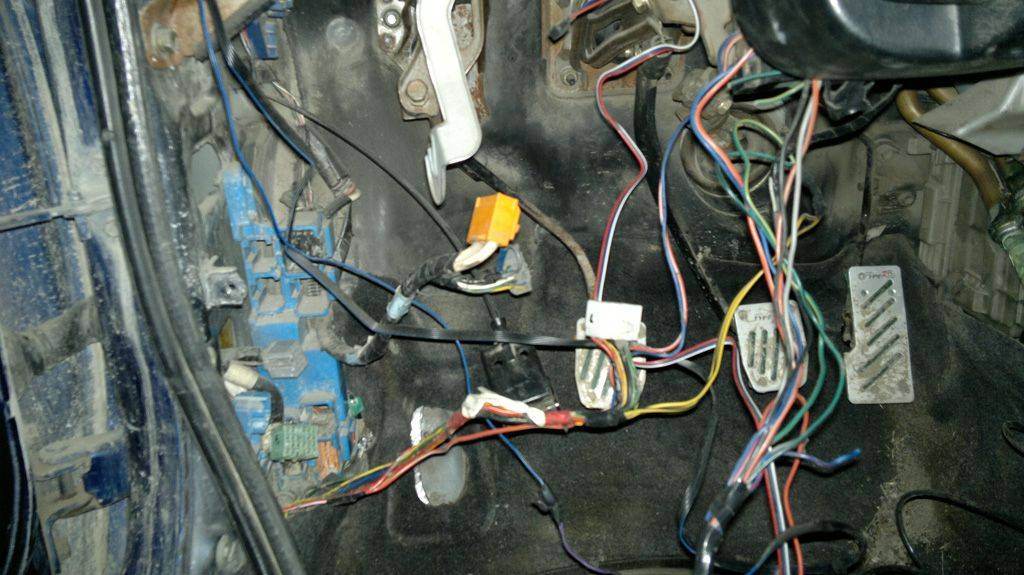

Снять панель под рулем и там искать, фото не супер но на нем подписано что для чего.
Фишка может быть пристегнута или примотана к общему жгуту.
_0006.jpg [ 102.98 КБ | Просмотров: 11093 ]

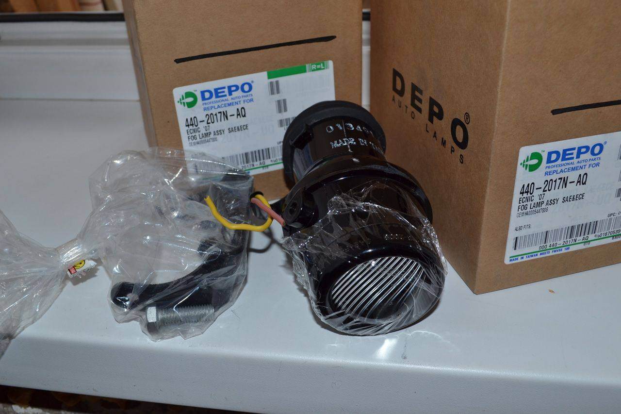

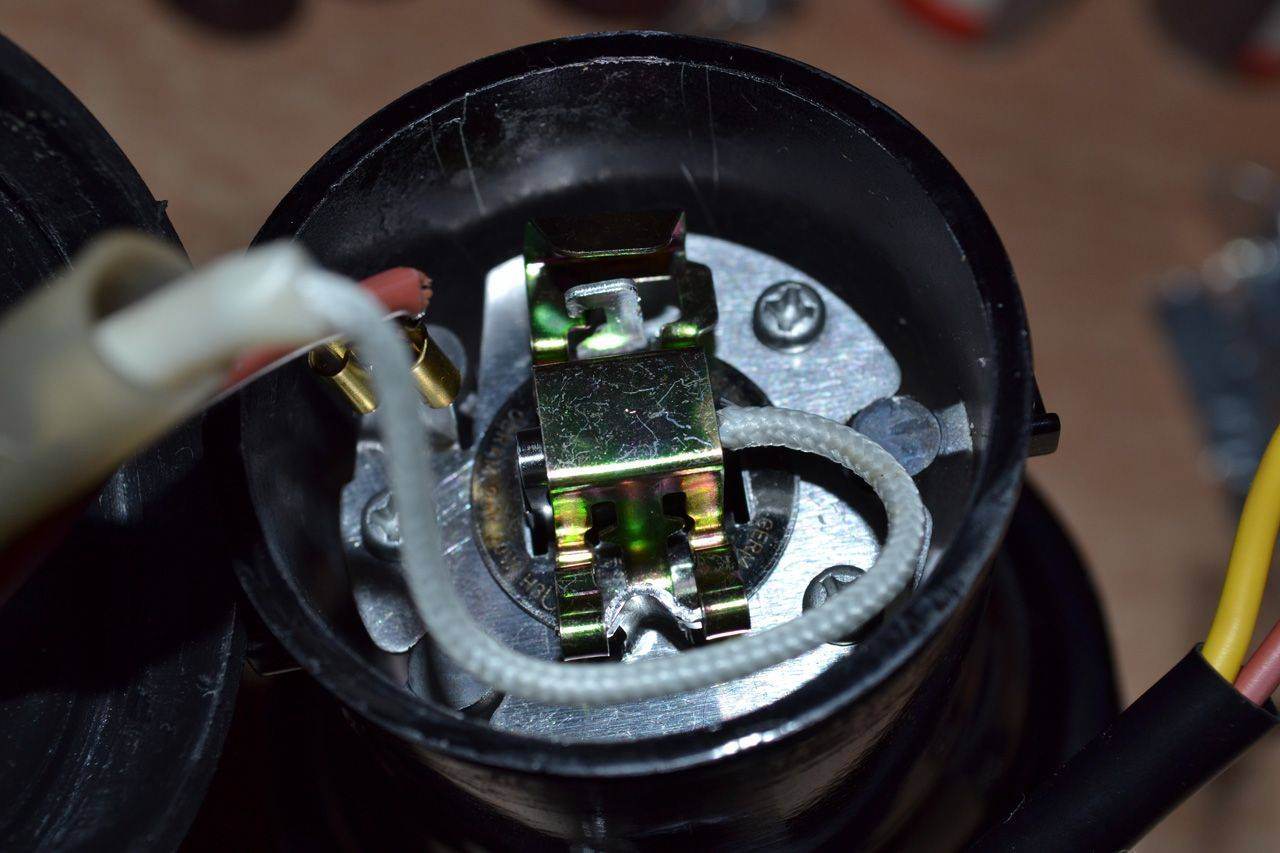

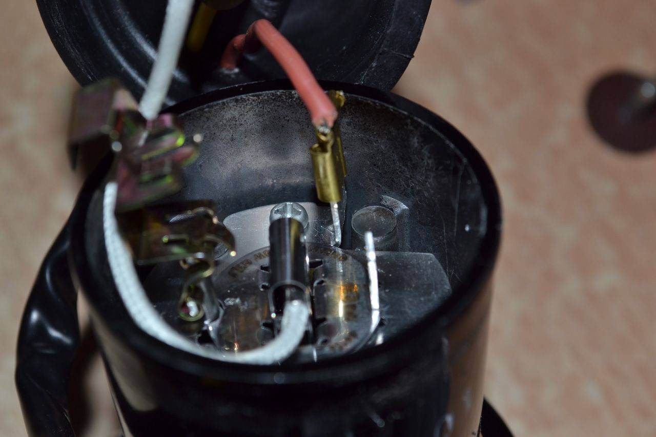

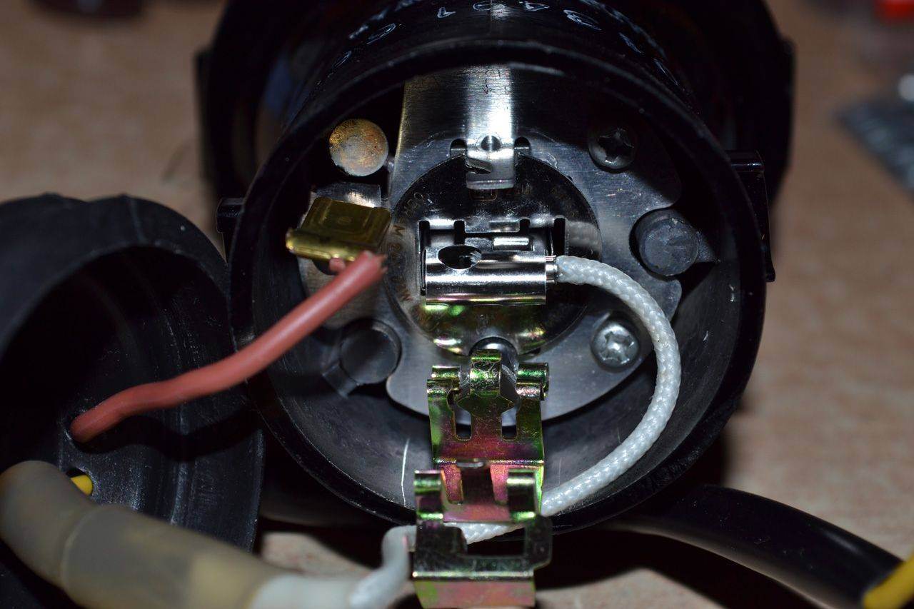

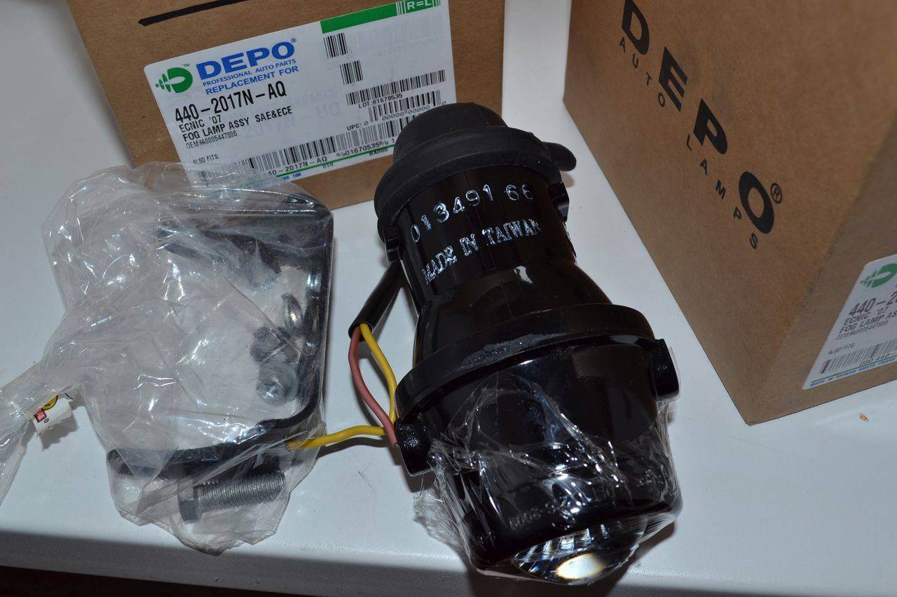

Т.к. никто не решился на эксперимент, я сам купил аналог Hella Micro DE от фирмы Depo - 440-2017N-AQ. Качество радует, никаких заусенцев и недоработок. Короче действительно Депо. Однако есть нюанс, в силу особенности держателя лампы, китайские ксеноновые лампочки поставить невозможно без доработки. Так что продаю за ненадобностью.
Нннада полный обзор, пока у меня на руках?
DSC_0708.JPG [ 233.59 КБ | Просмотров: 11060 ]
DSC_0709.JPG [ 312.24 КБ | Просмотров: 11060 ]
DSC_0711.JPG [ 314.24 КБ | Просмотров: 11060 ]

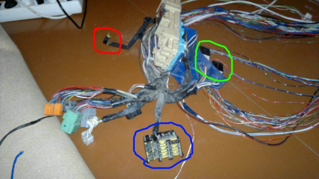

Medved

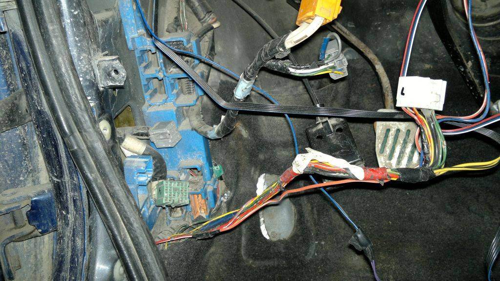

тоже у себя такого не нашел, как у тебя на фото
Салон
2014-03-22-2643.jpg [ 313.81 КБ | Просмотров: 11004 ]
2014-03-22-2644.jpg [ 262.2 КБ | Просмотров: 11004 ]
Панель. Красный - регулятор яркости подсветки. Зеленый - три каких то реле. Синий - два каких то предохранителя и много свободных слотов для их добавления.
2014-03-22-2645.jpg [ 208.23 КБ | Просмотров: 11000 ]
И больше никаких свободных фишек или чего то еще. Провода на телевизоре для ПТФ висят.

Driver держатель под лампу сфоткай и фото бы как светит

Meowrizzio
Так-то фишка выше обычно...
 Заголовок сообщения: Re: Противотуманные фары
СообщениеДобавлено: Вс мар 23, 2014 1:24 am
Meowrizzio
у меня фишка на кнопку висит без всяких заглушек, она бумажкой стянута с фишкой которая идет на регулятор подсветки приборки.
Кстати, сегодня вскрыл свою боковую панель. залез туда, где релюхи висят. вынул реле из задних птф, и попробовал воткнуть в разъем для реле передних. результат неутешителен - нихрена там нет :(
Придется в общем колхозить как рр7 советовал на 7 странице этой темы...

wAnTed
DSC_0717.JPG [ 274.59 КБ | Просмотров: 10963 ]
DSC_0718.JPG [ 226.7 КБ | Просмотров: 10963 ]
DSC_0719.JPG [ 270.18 КБ | Просмотров: 10963 ]
Как светит пока не могу сделать, туманки дома, машина в гараже, блок питания компа не выдерживает нагрузку в 55 ватт.

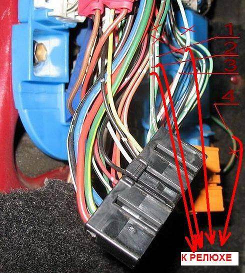

мужики, подскажите, правильно ли я понял как надо резать провода и подсоединять их с реле ??
или отрезать зеленый с оранжевым провод нельзя, а надо лишь от него пустить параллельную ветку на реле передних птф (т.е. так же как на рисунке, только его не резать)???
UP ТУТ судя по всему я нарисовал НЕПРАВИЛЬНО!
43655508.jpg [ 73.95 КБ | Просмотров: 10931 ]

Sanchis85 я просто чуть зачистил нужные проводки (не перерезая их) и прикрутил дополнительные провода. в крайнем случае, если захочешь убрать "колхозные" провода, можно обратно изоляцию замотать изолентой.
Артем, зачищал ты их в тех же местах что я на картинке показал?

СообщениеДобавлено: Вс мар 23, 2014 11:36 am

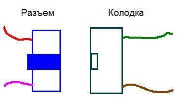

да, по-моему я их у колодки присоединял... а вообще можно и после колодки, т.к. как я понимаю это просто место соединения.
Я вообще думаю там еще намного проще можно найти решение. Я пока свои туманки (Микро ДЕ) снял, скоро поставлю обратно, вставлю ксенон и кнопку надо другую колхозить. Думаю не в ногах нужные провода поискать, а они еще удобнее где-то лежат.
P.S. я когда колонки задних дверей подключал, то не мог понять, что там до меня кто делал.. сначала посмотрел по схеме цвета проводки, понял, что после соединения в колоде они меняют цвет. Пошел от колонок по проводке, дошел до колодки и потом глядя на какие провода приходят от разъема провода вычислил в панели провода, все подключил.
картинку нарисовал для наглядности.
соединение разъем-колодка.JPG [8.08 КБ]

такс, потихонечку допираю то к чему. тот рисунок что был ранее - неправильный. теперь, вроде бы правильный.:
то есть подключать реле надо с другой стороны провода!

Sanchis85 ой, я уже точно не помню как конкретно я подключал, но делал по этим фото.. у меня проводка под ПТФ была, не было реле. Методом тыка нашел нужные провода, подключил реле и кнопку, ПТФ заработали.
Можно пробник "ябедник" сделать для поиска нужных проводов как Meowrizzio viewtopic.php?p=666875#p666875 так и лишний не порежешь и изоляция целая будет.

Мужики, тут вы насчет удобно лежащих проводов говорили.. Если надо, могу фото сделать да сюда положить, пока у меня панель снята. В салоне в районе ног, да панель изнури.
Сейчас не искал, но несколько лет назад была тема, как поставить ксеноновые лампочки в Хелла ДЕ. У самого так сделано. Ничего сложного.
СообщениеДобавлено: Вс мар 23, 2014 11:45 pm
Алексей60 фото бы или ссылку, а то голову ломаю как бы лучше сделать

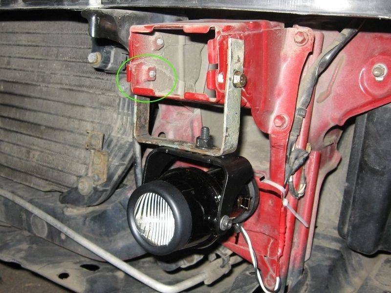

ребят, а чтобы повесить микро де на лонжерон (как тут многие и сделали), его сверлить надо, или там есть технологические отверстия, подходящие для этого??
СообщениеДобавлено: Ср мар 26, 2014 12:06 pm
Sanchis85
Да, есть отверстия, можно приспособить полосу, согнутую уголком.
В общем, маркером рисуешь центр планируемой установки Хеллы на кузове (при снятой заглушке ПТФ), потом бампер снимаешь и по месту прикидываешь, как лучше установить.
Фото моей установки, видно что с дальней стороны есть отверстие под болт (с ближней стороны рассверлено). Но сейчас у меня не так, П-образная скоба мешает установке бампера, пришлось делать уголком, Г-образную пластину.
0002.jpg [ 406.34 КБ | Просмотров: 10733 ]

СообщениеДобавлено: Ср мар 26, 2014 12:21 pm
Rash
Спасибо, твою фотку как раз и видал в этой теме на 50-какой то странице - с одной стороны то видно гайку приваренную, а с другой не видно =)
