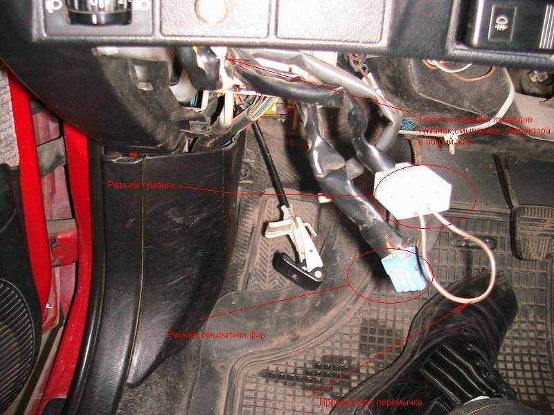

Снять панель под рулем и там искать, фото не супер но на нем подписано что для чего.
Фишка может быть пристегнута или примотана к общему жгуту.
_0006.jpg [ 102.98 КБ | Просмотров: 10605 ]
1993 4A-FE LB Japan Red Wagon

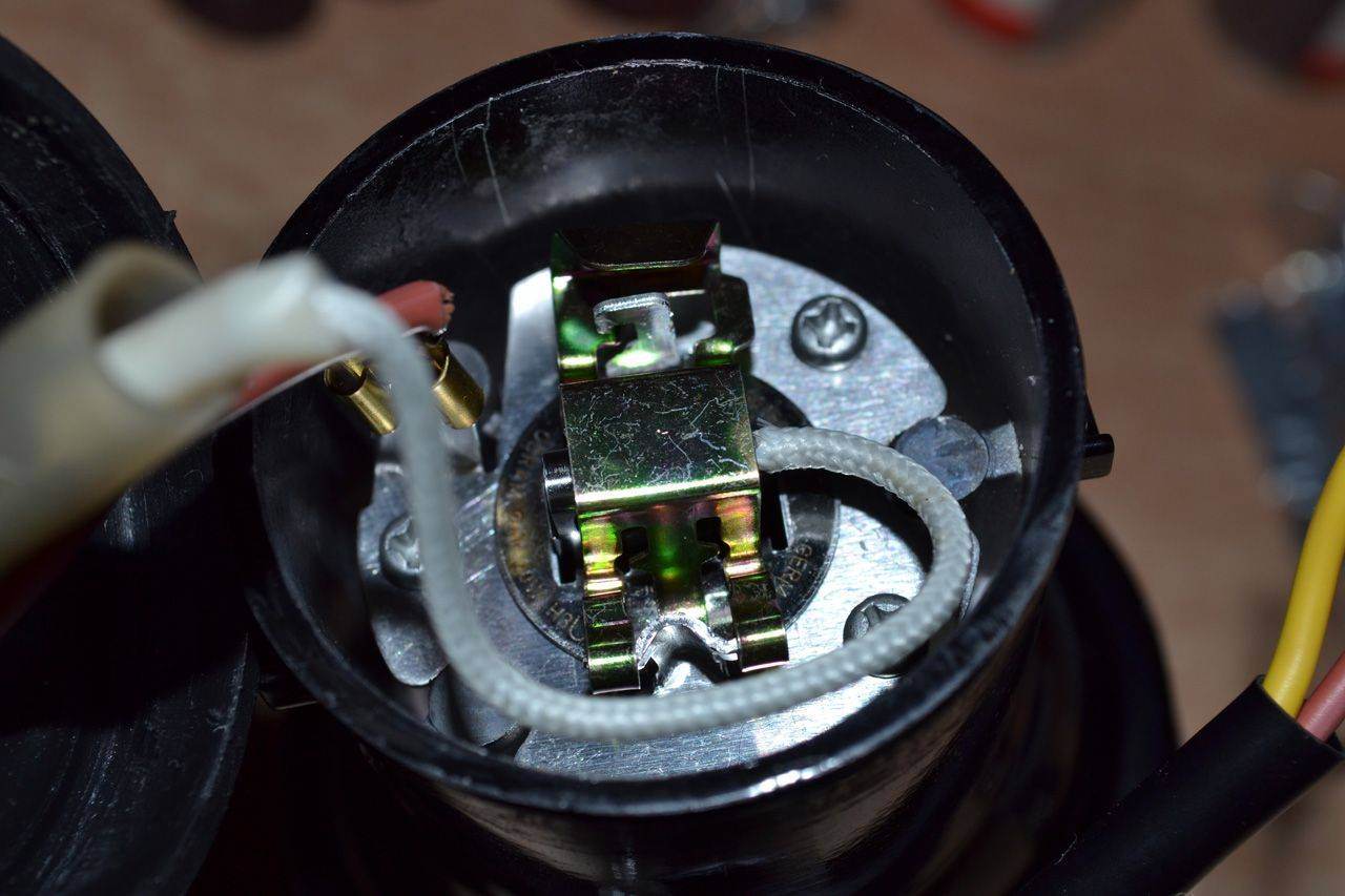

Т.к. никто не решился на эксперимент, я сам купил аналог Hella Micro DE от фирмы Depo - 440-2017N-AQ. Качество радует, никаких заусенцев и недоработок. Короче действительно Депо. Однако есть нюанс, в силу особенности держателя лампы, китайские ксеноновые лампочки поставить невозможно без доработки. Так что продаю за ненадобностью.
Нннада полный обзор, пока у меня на руках?
DSC_0708.JPG [ 233.59 КБ | Просмотров: 10572 ]
DSC_0709.JPG [ 312.24 КБ | Просмотров: 10572 ]
DSC_0711.JPG [ 314.24 КБ | Просмотров: 10572 ]
Моя Карина на Драйв2

 Заголовок сообщения: Re: Противотуманные фары
СообщениеДобавлено: Сб мар 22, 2014 10:11 pm
Driver держатель под лампу сфоткай и фото бы как светит

wAnTed
DSC_0717.JPG [ 274.59 КБ | Просмотров: 10475 ]
DSC_0718.JPG [ 226.7 КБ | Просмотров: 10475 ]
DSC_0719.JPG [ 270.18 КБ | Просмотров: 10475 ]
Как светит пока не могу сделать, туманки дома, машина в гараже, блок питания компа не выдерживает нагрузку в 55 ватт.
СообщениеДобавлено: Вс мар 23, 2014 11:01 pm
Сейчас не искал, но несколько лет назад была тема, как поставить ксеноновые лампочки в Хелла ДЕ. У самого так сделано. Ничего сложного.
СообщениеДобавлено: Вс мар 23, 2014 11:45 pm
Алексей60 фото бы или ссылку, а то голову ломаю как бы лучше сделать
