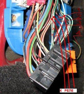

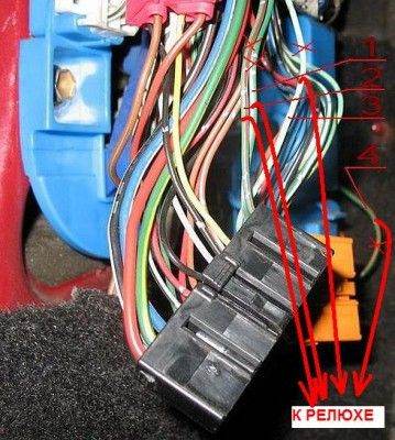

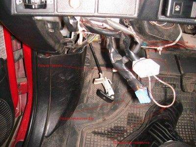

Снять панель под рулем и там искать, фото не супер но на нем подписано что для чего.
Фишка может быть пристегнута или примотана к общему жгуту.
_0006.jpg [ 102.98 КБ | Просмотров: 10587 ]

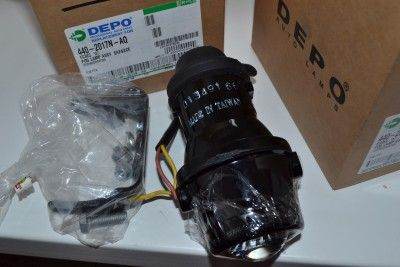

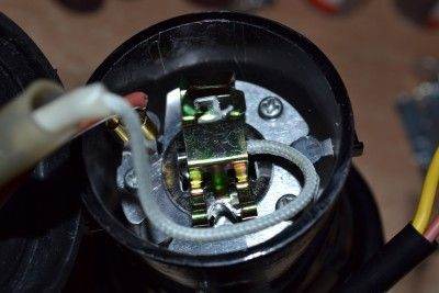

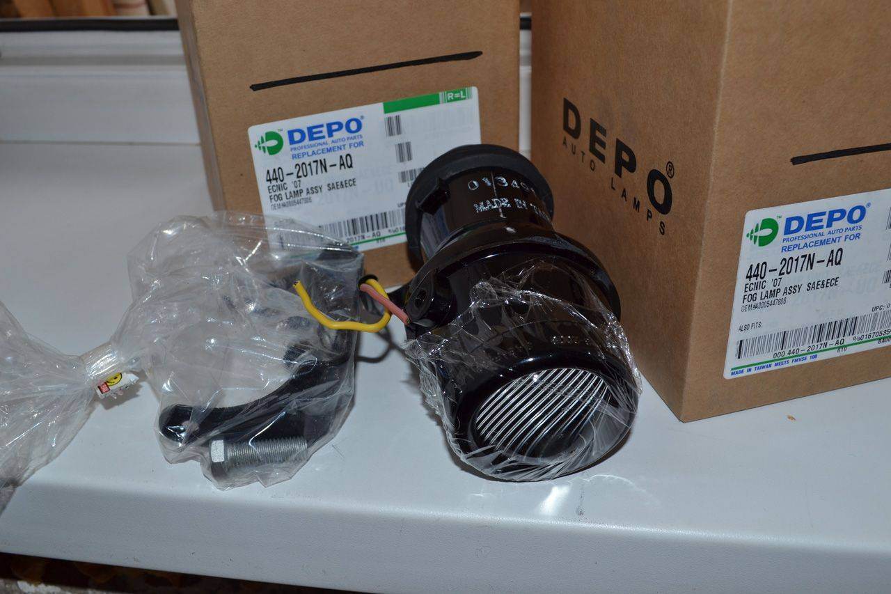

Т.к. никто не решился на эксперимент, я сам купил аналог Hella Micro DE от фирмы Depo - 440-2017N-AQ. Качество радует, никаких заусенцев и недоработок. Короче действительно Депо. Однако есть нюанс, в силу особенности держателя лампы, китайские ксеноновые лампочки поставить невозможно без доработки. Так что продаю за ненадобностью.
Нннада полный обзор, пока у меня на руках?
DSC_0708.JPG [ 233.59 КБ | Просмотров: 10554 ]
DSC_0709.JPG [ 312.24 КБ | Просмотров: 10554 ]
DSC_0711.JPG [ 314.24 КБ | Просмотров: 10554 ]

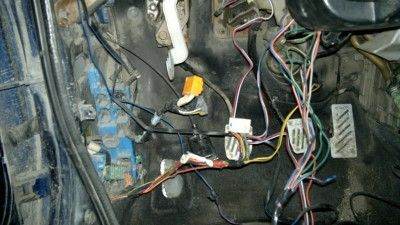

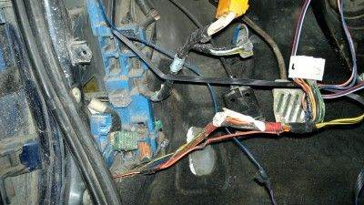

тоже у себя такого не нашел, как у тебя на фото
Салон
2014-03-22-2643.jpg [ 313.81 КБ | Просмотров: 10498 ]
2014-03-22-2644.jpg [ 262.2 КБ | Просмотров: 10498 ]

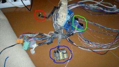

Панель. Красный - регулятор яркости подсветки. Зеленый - три каких то реле. Синий - два каких то предохранителя и много свободных слотов для их добавления.
2014-03-22-2645.jpg [ 208.23 КБ | Просмотров: 10494 ]
И больше никаких свободных фишек или чего то еще. Провода на телевизоре для ПТФ висят.

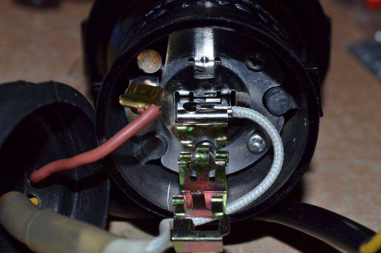

Driver держатель под лампу сфоткай и фото бы как светит

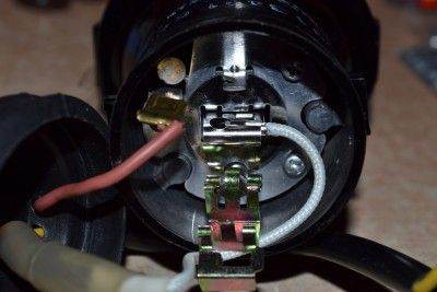

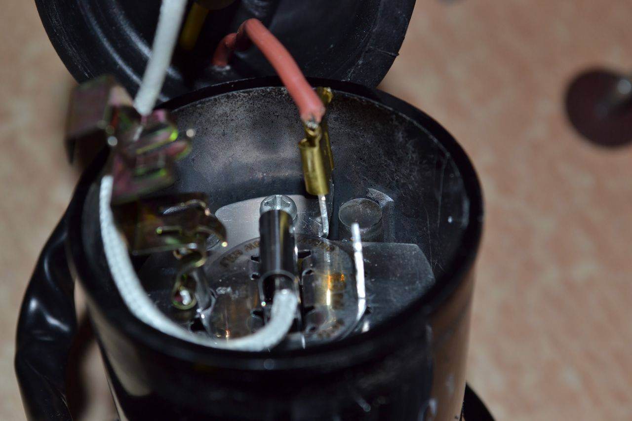

wAnTed
DSC_0717.JPG [ 274.59 КБ | Просмотров: 10457 ]
DSC_0718.JPG [ 226.7 КБ | Просмотров: 10457 ]
DSC_0719.JPG [ 270.18 КБ | Просмотров: 10457 ]
Как светит пока не могу сделать, туманки дома, машина в гараже, блок питания компа не выдерживает нагрузку в 55 ватт.

СообщениеДобавлено: Вс мар 23, 2014 11:01 pm
Сейчас не искал, но несколько лет назад была тема, как поставить ксеноновые лампочки в Хелла ДЕ. У самого так сделано. Ничего сложного.
 Заголовок сообщения: Re: Противотуманные фары
СообщениеДобавлено: Вс мар 23, 2014 11:45 pm
Алексей60 фото бы или ссылку, а то голову ломаю как бы лучше сделать

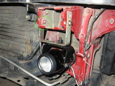

ребят, а чтобы повесить микро де на лонжерон (как тут многие и сделали), его сверлить надо, или там есть технологические отверстия, подходящие для этого??
СообщениеДобавлено: Ср мар 26, 2014 12:06 pm
Sanchis85
Да, есть отверстия, можно приспособить полосу, согнутую уголком.
В общем, маркером рисуешь центр планируемой установки Хеллы на кузове (при снятой заглушке ПТФ), потом бампер снимаешь и по месту прикидываешь, как лучше установить.
Фото моей установки, видно что с дальней стороны есть отверстие под болт (с ближней стороны рассверлено). Но сейчас у меня не так, П-образная скоба мешает установке бампера, пришлось делать уголком, Г-образную пластину.

СообщениеДобавлено: Ср мар 26, 2014 12:21 pm
Rash
Спасибо, твою фотку как раз и видал в этой теме на 50-какой то странице - с одной стороны то видно гайку приваренную, а с другой не видно =)

Sanchis85
С оригиналом гемора по установке никакого, даже бампер скидывать не надо.
