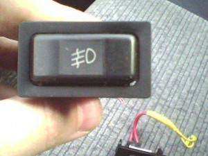

Вот правильная кнопка.Вот тема viewtopic.php?t=8954 Возможно что у тебя также нет проводки на гнездо реле.Нужно было для начала хоть форум покопать.

Нет не такая, она на задние ПТФ, ув. Саныч правильно "нарисовал", на кнопке передних ПТФ луч света изображён с наклоном вниз, на задних прямо,без наклона.

Если есть проводка, то штатная кнопка просто подключается в свой разъем и вставляется в панель,
реле подключается к соответствующим проводам в колодке под левой ногой.
Тут в теме все описано. На 113 странице мой вариант с фото.
На самом деле проще паренной репы, больше возни с регулировкой самих ПТФ
Кстати кнопка это кнопка, реле это реле)

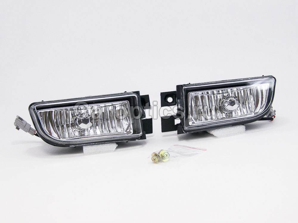

Как раз это и есть родной бампер под птф ST-20-313 или DLAA DTY-321. А не было их потому что не все машины комплектовались. Плюс еще к ним рамки надо купить или колхозить варианты крепления без рамок. Здесь информация есть.

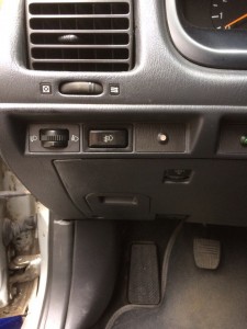

Какие противотуманки посоветуете? Качественные и бюджетные, без ксенона.
И куда их подключать, все кнопки заняты.

Под рулем слева тоже все занято?

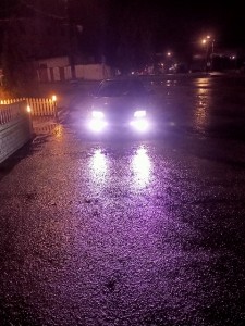

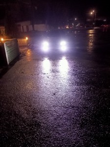

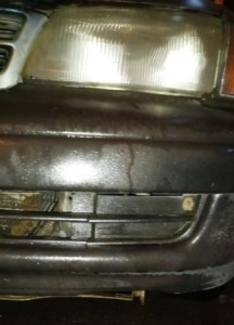

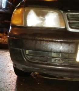

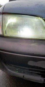

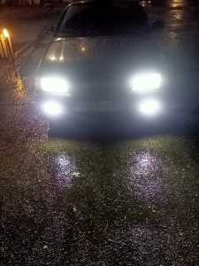

Себе в хрустали от пятнашки туманки внедрил. Вот такие. Смотрится нормально и свет кайф.
Пилил, подгонял чтобы от 15 вошли внутрь корпусов наших туманок , потом настраивал в разобранном виде, а потом всё на стекольный герметик собирал. Но одна зараза всё равно переодически в мокрую погоду потеет.
Есть места свободные для кнопок, заглушки стоят.
Я думал навесить на кнопку задних противотуманок, но говорят нельзя.

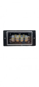

Mogilov1820 писал(а):
Выбор не велик: рефленки или же хрустали. Всё.

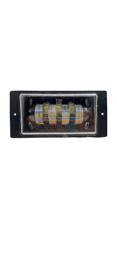

Я нашел такие. 1080 рэ за шт. В чем подвох?
Подойдет:
https://baza.drom.ru/moskva/sell_spare_parts/fara-protivotumannaja-toyota-caldina-toyota-caldina-92-02-t19-toyota-carina-e-st-20-313l-levaja-g10935498351.html
 Заголовок сообщения: Re: Противотуманные фары
СообщениеДобавлено: Пн окт 23, 2023 11:31 pm
Сообщения: 313
Подвоха нет, это рефленки - они дешевле. И это Китай Sat , говорят что свет у них не о чем. Как ходовые огни используют. У меня только хрустали были, по рефленкам не знаю как светят.
Если штатная проводка есть( заглушки в бампере сними и посмотри есть ли фишки) то просто поставить кнопку в штатное место и пользовать, колхоз не нужен. Сейчас фотку найду где должна кнопка по заводу стоять.
