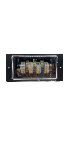

Какие противотуманки посоветуете? Качественные и бюджетные, без ксенона.
И куда их подключать, все кнопки заняты.
20231020_153102.jpg [ 21.31 КБ | Просмотров: 6928 ]
Под рулем слева тоже все занято?

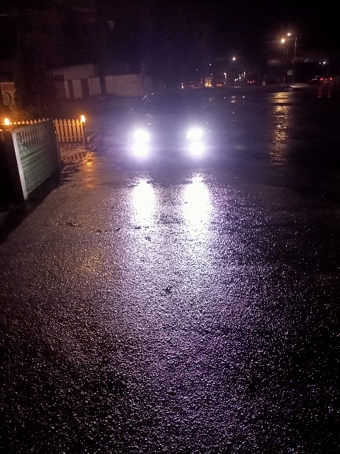

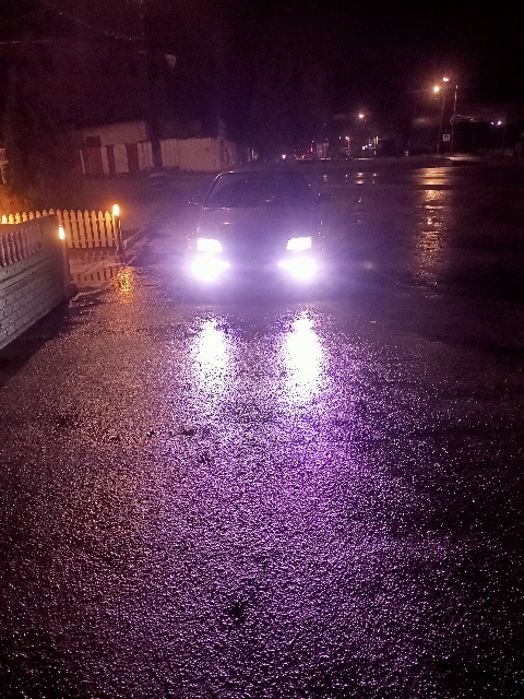

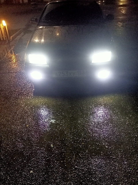

Себе в хрустали от пятнашки туманки внедрил. Вот такие. Смотрится нормально и свет кайф.
Пилил, подгонял чтобы от 15 вошли внутрь корпусов наших туманок , потом настраивал в разобранном виде, а потом всё на стекольный герметик собирал. Но одна зараза всё равно переодически в мокрую погоду потеет.
Есть места свободные для кнопок, заглушки стоят.
Я думал навесить на кнопку задних противотуманок, но говорят нельзя.
