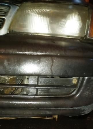

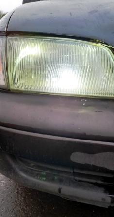

Люсик писал(а): Какие противотуманки посоветуете? Качественные и бюджетные, Выбор не велик: рефленки или же хрустали. Всё. По ценам не скажу, хрустали дешевле 4200 (новые ) не видел. Добавлено спустя 6 минут 40 секунд:Себе в хрустали от пятнашки туманки внедрил. Вот такие. Смотрится нормально и свет кайф. Добавлено спустя 2 минуты 5 секунд:Пилил, подгонял чтобы от 15 вошли внутрь корпусов наших туманок , потом настраивал в разобранном виде, а потом всё на стекольный герметик собирал. Но одна зараза всё равно переодически в мокрую погоду потеет.

Подвоха нет, это рефленки - они дешевле. И это Китай Sat , говорят что свет у них не о чем. Как ходовые огни используют. У меня только хрустали были, по рефленкам не знаю как светят. Добавлено спустя 5 минут 20 секунд:Люсик писал(а): Есть места свободные для кнопок, заглушки стоят. Я думал навесить на кнопку задних противотуманок, но говорят нельзя. Если штатная проводка есть( заглушки в бампере сними и посмотри есть ли фишки) то просто поставить кнопку в штатное место и пользовать, колхоз не нужен. Сейчас фотку найду где должна кнопка по заводу стоять.

Mogilov1820 писал(а): потом настраивал в разобранном виде, а потом всё на стекольный герметик собирал. Разве они не настроенные продаются? Обязательно разбирать или потому что не кондиция были?

Люсик писал(а): Разве они не настроенные продаются? Обязательно разбирать или потому что не кондиция были? Я рассказывал как свои делал. На новых есть регулировочный винт сзади, разбирать ничего не нужно будет.
