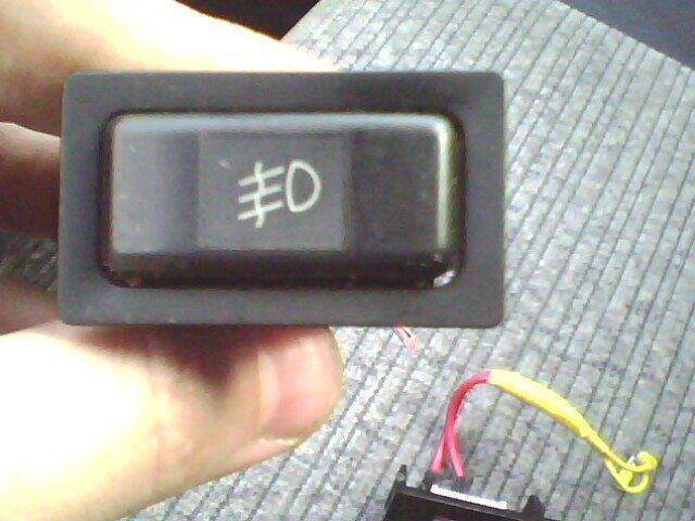

https://baza.drom.ru/barnaul/sell_spare ... 15531.html кнопка такая? А разве она не является реле?* на реле ссылку какую нить или фото можно чтоб я знал чего искать) может у меня уже что то есть. а ту что для задних к передним прикрутить не как? или может на 1дну их посадить?

Вот правильная кнопка.Вот тема viewtopic.php?t=8954 Возможно что у тебя также нет проводки на гнездо реле.Нужно было для начала хоть форум покопать.

Jinnay писал(а):
кнопка такая?
Нет не такая, она на задние ПТФ, ув. Саныч правильно "нарисовал", на кнопке передних ПТФ луч света изображён с наклоном вниз, на задних прямо,без наклона.

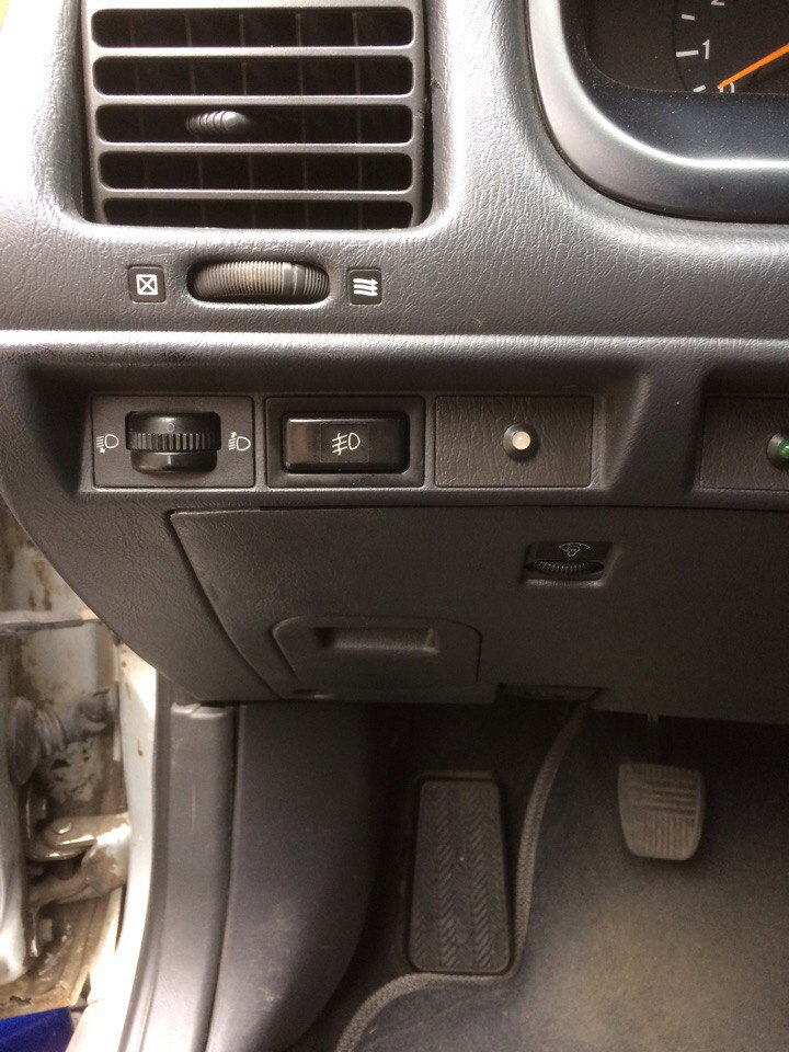

СообщениеДобавлено: Пн окт 23, 2023 6:56 pm
Сообщения: 251
Машина: Тойота Карина Е
Двигатель: 4А-FE
Какие противотуманки посоветуете? Качественные и бюджетные, без ксенона.
И куда их подключать, все кнопки заняты.
Под рулем слева тоже все занято?

СообщениеДобавлено: Пн окт 23, 2023 11:07 pm
Сообщения: 251
Двигатель: 4А-FE
Есть места свободные для кнопок, заглушки стоят.
Я думал навесить на кнопку задних противотуманок, но говорят нельзя.
Если штатная проводка есть( заглушки в бампере сними и посмотри есть ли фишки) то просто поставить кнопку в штатное место и пользовать, колхоз не нужен. Сейчас фотку найду где должна кнопка по заводу стоять.
