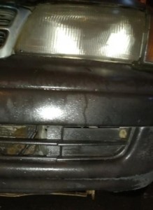

Mogilov1820 писал(а):
Свет от наших фар так скажем не очень :( сам мучаюсь и многие другие. Сейчас поставил диодные лампы, светят бомба . Но как и вы говорите , на мокрой дороге их видно только на разметке или когда нет встречных машин.

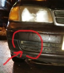

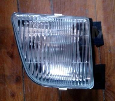

А если сделать так: основные фары оставить как рекомендовано: 12 В / 55-60 Вт и купить ПТФ простенькие САТовские "рифленку" пластиковую и в них уже поставить сетодиодные лампы?
Как вариант пойдет ли? Будет толк от этого если равные значения по мощности будет и там и там. Вернее на сколько лучше будет освещение. Стоит ли заморачиваться?
Добавлено спустя 3 минуты 15 секунд:
Выбор п.т. фар в Москве не велик. Только два вида и оба пластик.
Если узкая теоретически встает в мой бампер, то квадратную куда ставить не понятно :nez-nayu:
Добавлено спустя 2 минуты 57 секунд:
Нужно будет вырезать бампер под нее?
моя фара.jpg [ 44.77 КБ | Просмотров: 4931 ]
На мой бампер какая из этих двух точно встанет?

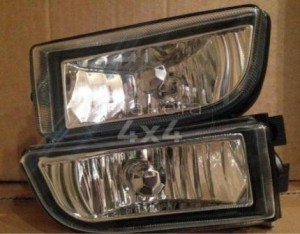

Добавлено спустя 6 минут 38 секунд:
И в Улан-Уде нашел хрусталь на Калдину (вроде пишут Карине Е подходит)
хрустальная.jpg [ 25.73 КБ | Просмотров: 4931 ]
Или это такая же по форме и по размеру как и САТовская узкая? Размеры не указывают нигде, крепления не фоткают. Не понятно ничего.
Она дороже, но мне более импонирует. Но на Калдине бампер другой. Подойдет не подойдет не понятно. Не охота выпиливать, да и жалко бампер портить вдруг работать не будет. Какая еще придет, может битая или с браком.
фара узкая.jpg [ 22.98 КБ | Просмотров: 4931 ]
фара квадратная.jpg [ 20.63 КБ | Просмотров: 4931 ]
фара бампер.jpg [ 25.97 КБ | Просмотров: 4931 ]

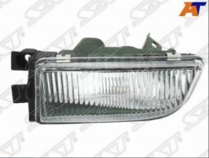

 Заголовок сообщения: Re: Противотуманные фары
СообщениеДобавлено: Вт окт 24, 2023 5:23 pm
Сообщения: 313
Хрустали и рефленки одинаковые. Маленькая рефленка под другой бампер. Помимо туманок ещё рамки нужны для крепежа или же что-то колхозить. Рамки крепятся за заглушками бампера ,а в них уже туманки.

СообщениеДобавлено: Вт окт 24, 2023 8:20 pm
Сообщения: 4546
Ставь SAT рифлёнку, лампу Осрам жёлтые, светит нормально.

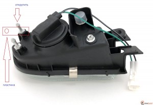

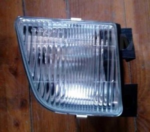

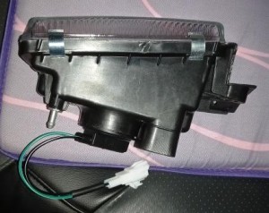

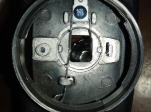

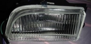

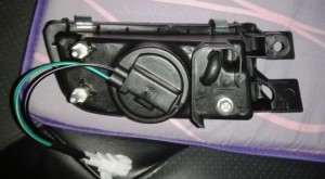

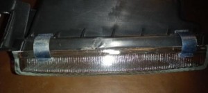

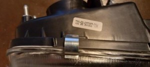

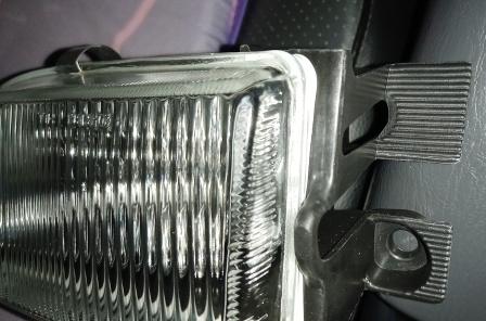

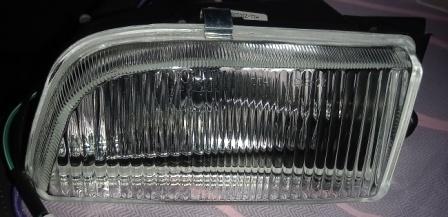

Купил вот такие:
Только только ничего в комплекте для крепления нет.
Есть две петли на корпусе и все.
Как его крепить к моему бамперу, не понятно.

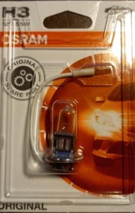

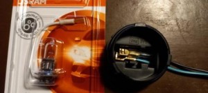

Лампочку цоколь Н3 взял, там один контакт, потом посмотрел шлейф на фаре, а там их два. Не подойдет?
Добавлено спустя 3 минуты 5 секунд:
И как менять потом лампы в фарах? Если колхозить в бампер без рамки, то прикручивать прямо в пластик саму фару.
Или машину загонять на яму и снизу пролезать снимая заглушку? Иди стекло можно спереди снять отогнув металлические клипсы?
Кажется крайне неудобно это все.
СообщениеДобавлено: Чт окт 26, 2023 10:09 pm
Сообщения: 4546

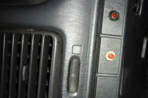

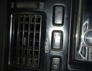

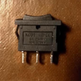

Какое то хлипкое все, я бы сказал дишманское и по пластику и по технологии эксплуатации.

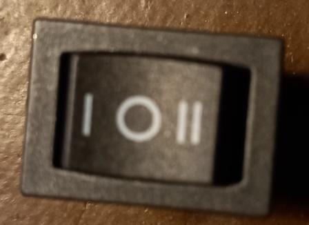

Купил провода 5 м, кнопку на три фазы. Автор Русь именно такую принесли под фару. Непонятно что с ней делать. Кнопка такая, что аж стыдно ее кому-то показать, микроскопическая, у меня на торпеде кнопки в 3-4 раза больше и то в темноте на трассе не всегда попадаешь, а эту с лупой искать надо.
Может можно к кнопке задних противотуманок их приколбасть? Или не выдержит?
Короче что-то расстроился. Нет радости от покупки, особенно на фоне будущего монтажа и последующей эксплуатации.
Может чё то не то взял? Но ничего другого в Москве нет. Вообще.
СообщениеДобавлено: Чт окт 26, 2023 10:12 pm
Сообщения: 4546
Подойдёт, один провод цепляется к корпусу фары возле основания лампы, второй провод от лампы идёт.
СообщениеДобавлено: Чт окт 26, 2023 10:19 pm
Сообщения: 4546
Согласен, но ничего доступного другого нет.
К самой кнопке ни в коем случае, не выдержит. Только через реле, но тогда задние ПТФ будут работать вместе с передними, что неправильно в отсутствии тумана.

Да че вы прицепились к этим рамкам как будто жизнь на них закончилась ))) :D
Все банально просто.
Вырезается небольшая пластина из метала - прямоугольная. (я использовал дюралюминий).
В ней делается два отверстия:
- под болт вместе крепления к бамперу
- под болт, который в фаре. Им же эта пластина и прижимается.
Все, держится будь здоров. Уже 11 лет на таком крепеже держится.
Единственное неудобство, нужно все это прикручивать внутри бампера, сняв или отодвинув подкрылок.
Я не понял как лампочки менять в них. Нужно будет демонтировать фару или лазить изнутри бампера? Если монтировать на штатную рамку.
возимите кнопку от chery tiggo
идеально становится в панель. Но родная фишка подключения к ней не походит. Я покупал все вместе.
