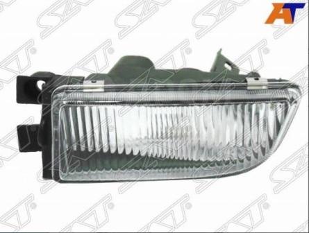

А если сделать так: основные фары оставить как рекомендовано: 12 В / 55-60 Вт и купить ПТФ простенькие САТовские "рифленку" пластиковую и в них уже поставить сетодиодные лампы?
Как вариант пойдет ли? Будет толк от этого если равные значения по мощности будет и там и там. Вернее на сколько лучше будет освещение. Стоит ли заморачиваться?
Добавлено спустя 3 минуты 15 секунд:
Выбор п.т. фар в Москве не велик. Только два вида и оба пластик.
Если узкая теоретически встает в мой бампер, то квадратную куда ставить не понятно :nez-nayu:
Добавлено спустя 2 минуты 57 секунд:
Нужно будет вырезать бампер под нее?
моя фара.jpg [ 44.77 КБ | Просмотров: 4591 ]
На мой бампер какая из этих двух точно встанет?

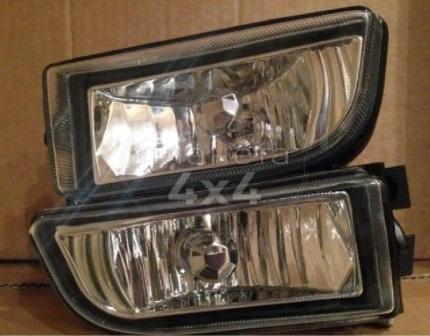

И в Улан-Уде нашел хрусталь на Калдину (вроде пишут Карине Е подходит)
хрустальная.jpg [ 25.73 КБ | Просмотров: 4591 ]
Или это такая же по форме и по размеру как и САТовская узкая? Размеры не указывают нигде, крепления не фоткают. Не понятно ничего.
Она дороже, но мне более импонирует. Но на Калдине бампер другой. Подойдет не подойдет не понятно. Не охота выпиливать, да и жалко бампер портить вдруг работать не будет. Какая еще придет, может битая или с браком.

Хрустали и рефленки одинаковые. Маленькая рефленка под другой бампер. Помимо туманок ещё рамки нужны для крепежа или же что-то колхозить. Рамки крепятся за заглушками бампера ,а в них уже туманки.
Ставь SAT рифлёнку, лампу Осрам жёлтые, светит нормально.
Вот такая пойдет на седан 1995 как у меня?
https://baza.drom.ru/moskva/sell_spare_parts/fara-protivotumannaja-toyota-caldina-toyota-caldina-92-02-t19-toyota-carina-e-st-20-313l-levaja-g9011828265.html
Я позвонил менеджеру, а тот ответил, что не подойдет. Подходит только моделей не старше 1994 года.
Хотя такую же САТовскую мне другой другой продавец сам предложил.
Подойдёт,по крайней мере в бампер твоей машины,. На своей рестайловой мне пришлось фишку подключения менять. Возможно есть разница в колодках подключения дорестайл/рестайл, японка/англичанка , не знаю :du_ma_et: ...

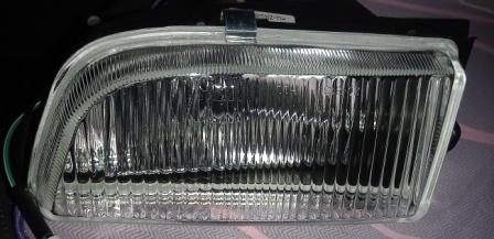

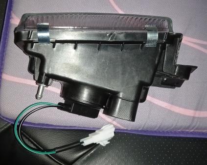

Купил вот такие:
Только только ничего в комплекте для крепления нет.
Есть две петли на корпусе и все.
Как его крепить к моему бамперу, не понятно.

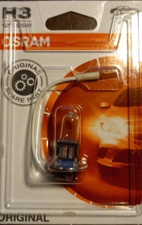

Лампочку цоколь Н3 взял, там один контакт, потом посмотрел шлейф на фаре, а там их два. Не подойдет?
Добавлено спустя 3 минуты 5 секунд:
И как менять потом лампы в фарах? Если колхозить в бампер без рамки, то прикручивать прямо в пластик саму фару.
Или машину загонять на яму и снизу пролезать снимая заглушку? Иди стекло можно спереди снять отогнув металлические клипсы?
Кажется крайне неудобно это все.

Какое то хлипкое все, я бы сказал дишманское и по пластику и по технологии эксплуатации.

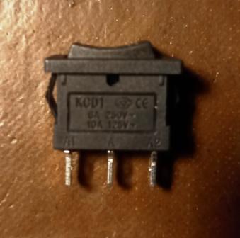

Купил провода 5 м, кнопку на три фазы. Автор Русь именно такую принесли под фару. Непонятно что с ней делать. Кнопка такая, что аж стыдно ее кому-то показать, микроскопическая, у меня на торпеде кнопки в 3-4 раза больше и то в темноте на трассе не всегда попадаешь, а эту с лупой искать надо.
Может можно к кнопке задних противотуманок их приколбасть? Или не выдержит?
Короче что-то расстроился. Нет радости от покупки, особенно на фоне будущего монтажа и последующей эксплуатации.
Может чё то не то взял? Но ничего другого в Москве нет. Вообще.

Подойдёт, один провод цепляется к корпусу фары возле основания лампы, второй провод от лампы идёт.

Да нет у них к ним рамок. Спрашивал у продавца где покупал. Типа сами должны изловчиться.
Согласен, но ничего доступного другого нет.
К самой кнопке ни в коем случае, не выдержит. Только через реле, но тогда задние ПТФ будут работать вместе с передними, что неправильно в отсутствии тумана.
