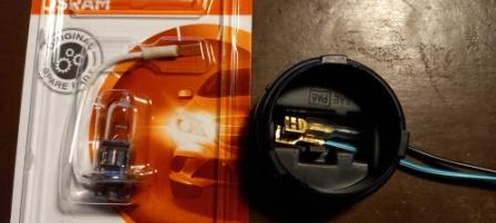

Подойдёт, один провод цепляется к корпусу фары возле основания лампы, второй провод от лампы идёт.

Azamat_630 писал(а): Люсик писал(а): Как его крепить к моему бамперу, не понятно.
Mogilov1820 писал(а): Помимо туманок ещё рамки нужны для крепежа или же что-то колхозить. Рамки крепятся за заглушками бампера ,а в них уже туманки. Да нет у них к ним рамок. Спрашивал у продавца где покупал. Типа сами должны изловчиться.
| Вернуться к началу |

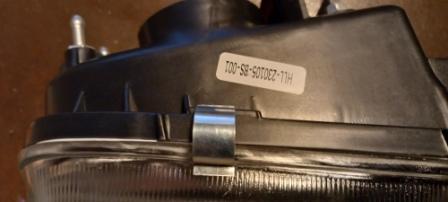

Люсик писал(а): Какое то хлипкое все, я бы сказал дишманское и по пластику и по технологии эксплуатации. Согласен, но ничего доступного другого нет. Добавлено спустя 2 минуты 27 секунд:Люсик писал(а): Может можно к кнопке задних противотуманок их приколбасть? К самой кнопке ни в коем случае, не выдержит. Только через реле, но тогда задние ПТФ будут работать вместе с передними, что неправильно в отсутствии тумана. Добавлено спустя 1 минуту 22 секунды:Люсик писал(а): Короче что-то расстроился. Нет радости от покупки, особенно на фоне будущего монтажа и последующей эксплуатации. Почитай эту тему с 7-й страницы, там про монтаж грамотно описано. Добавлено спустя 2 минуты:Люсик писал(а): Да нет у них к ним рамок. Рамки здесь на Форуме были в продаже, надо поискать. Добавлено спустя 2 минуты 57 секунд:https://www.japancats.ru/toyota/Parts.a ... a2d7a0940fhttps://www.exist.ru/Price/?pid=F87014C ... Cat=ToyotaМожно поискать на Авито и Дроме

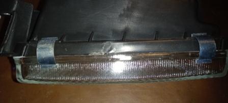

Да че вы прицепились к этим рамкам как будто жизнь на них закончилась ))) Все банально просто. Вырезается небольшая пластина из метала - прямоугольная. (я использовал дюралюминий). В ней делается два отверстия: - под болт вместе крепления к бамперу - под болт, который в фаре. Им же эта пластина и прижимается. Все, держится будь здоров. Уже 11 лет на таком крепеже держится. Единственное неудобство, нужно все это прикручивать внутри бампера, сняв или отодвинув подкрылок.

Люсик писал(а): Я не понял как лампочки менять в них. Нужно будет демонтировать фару или лазить изнутри бампера? лазить изнутри бампера
