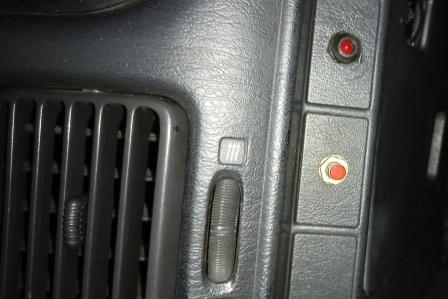

Mogilov1820 писал(а):
Сейчас фотку найду где должна кнопка по заводу стоять.
У меня и половины нет((
Слева что за бегунок, яркость фар регулирует?
Это электрокорректор фар, с салона высота свечения регулируется, но машины и фары есть с ручной корректировкой, у Вас возможно такие, раз нет. На светодиоды в заглушках не обращайте внимание,это допом кто-то ставил или на сигналу или ещё что либо.

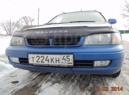

И в Улан-Уде нашел хрусталь на Калдину (вроде пишут Карине Е подходит)
хрустальная.jpg [ 25.73 КБ | Просмотров: 4640 ]
Или это такая же по форме и по размеру как и САТовская узкая? Размеры не указывают нигде, крепления не фоткают. Не понятно ничего.
Она дороже, но мне более импонирует. Но на Калдине бампер другой. Подойдет не подойдет не понятно. Не охота выпиливать, да и жалко бампер портить вдруг работать не будет. Какая еще придет, может битая или с браком.

Хрустали и рефленки одинаковые. Маленькая рефленка под другой бампер. Помимо туманок ещё рамки нужны для крепежа или же что-то колхозить. Рамки крепятся за заглушками бампера ,а в них уже туманки.
Комбинировать не пробовал , но хотел как-то поставить диодные лампы,. Заказал той же фирмы что и в головной вставил, но они не влезли. Крышки на туманках не закрываются.

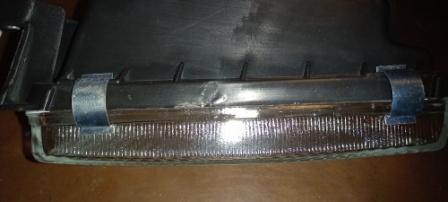

Купил вот такие:
Только только ничего в комплекте для крепления нет.
Есть две петли на корпусе и все.
Как его крепить к моему бамперу, не понятно.
Добавлено спустя 3 минуты 15 секунд:
Лампочку цоколь Н3 взял, там один контакт, потом посмотрел шлейф на фаре, а там их два. Не подойдет?
Добавлено спустя 3 минуты 5 секунд:
И как менять потом лампы в фарах? Если колхозить в бампер без рамки, то прикручивать прямо в пластик саму фару.
Или машину загонять на яму и снизу пролезать снимая заглушку? Иди стекло можно спереди снять отогнув металлические клипсы?
Кажется крайне неудобно это все.

Да че вы прицепились к этим рамкам как будто жизнь на них закончилась ))) :D
Все банально просто.
Вырезается небольшая пластина из метала - прямоугольная. (я использовал дюралюминий).
В ней делается два отверстия:
- под болт вместе крепления к бамперу
- под болт, который в фаре. Им же эта пластина и прижимается.
Все, держится будь здоров. Уже 11 лет на таком крепеже держится.
Единственное неудобство, нужно все это прикручивать внутри бампера, сняв или отодвинув подкрылок.
ST20313L.jpeg [ 167.68 КБ | Просмотров: 4504 ]
Я не понял как лампочки менять в них. Нужно будет демонтировать фару или лазить изнутри бампера? Если монтировать на штатную рамку.
 Заголовок сообщения: Re: Противотуманные фары
СообщениеДобавлено: Пт окт 27, 2023 5:57 pm
Сообщения: 302
Откуда: Украина, Киев
Машина: carina-e, англичанка
Двигатель: 1.8 STD

Люсик писал(а):
Может чё то не то взял? Но ничего другого в Москве нет. Вообще.
возимите кнопку от chery tiggo
идеально становится в панель. Но родная фишка подключения к ней не походит. Я покупал все вместе.
Фото0033.jpg [ 78.08 КБ | Просмотров: 4476 ]
