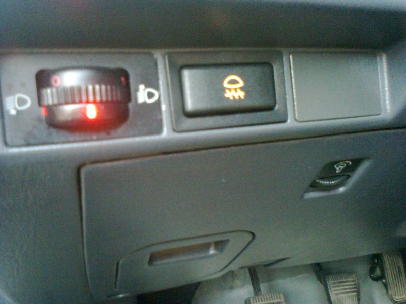

я имел ввиду в основные фары поставить 100 Вт.
Mogilov1820 писал(а):
Сейчас фотку найду где должна кнопка по заводу стоять.
У меня и половины нет((
Слева что за бегунок, яркость фар регулирует?

Это электрокорректор фар, с салона высота свечения регулируется, но машины и фары есть с ручной корректировкой, у Вас возможно такие, раз нет. На светодиоды в заглушках не обращайте внимание,это допом кто-то ставил или на сигналу или ещё что либо.

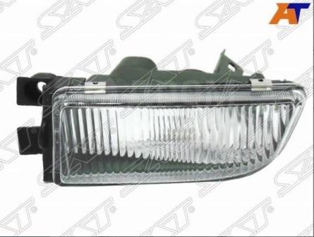

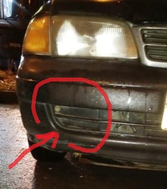

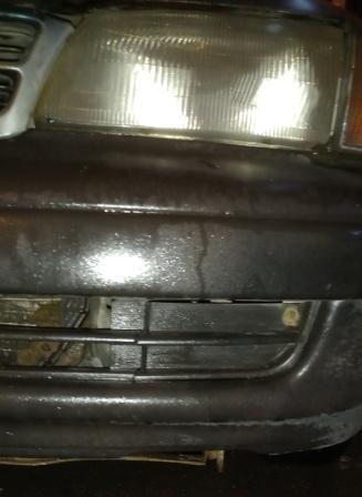

А если сделать так: основные фары оставить как рекомендовано: 12 В / 55-60 Вт и купить ПТФ простенькие САТовские "рифленку" пластиковую и в них уже поставить сетодиодные лампы?
Как вариант пойдет ли? Будет толк от этого если равные значения по мощности будет и там и там. Вернее на сколько лучше будет освещение. Стоит ли заморачиваться?
Добавлено спустя 3 минуты 15 секунд:

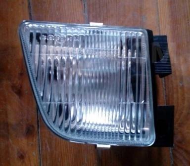

Выбор п.т. фар в Москве не велик. Только два вида и оба пластик.
Если узкая теоретически встает в мой бампер, то квадратную куда ставить не понятно :nez-nayu:
Добавлено спустя 2 минуты 57 секунд:
Нужно будет вырезать бампер под нее?
моя фара.jpg [ 44.77 КБ | Просмотров: 4605 ]
На мой бампер какая из этих двух точно встанет?
Добавлено спустя 6 минут 38 секунд:

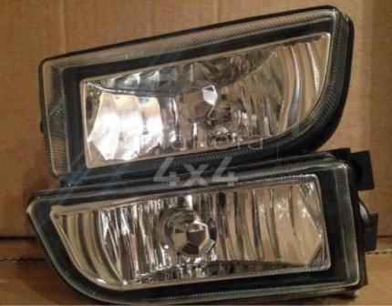

И в Улан-Уде нашел хрусталь на Калдину (вроде пишут Карине Е подходит)
хрустальная.jpg [ 25.73 КБ | Просмотров: 4605 ]
Или это такая же по форме и по размеру как и САТовская узкая? Размеры не указывают нигде, крепления не фоткают. Не понятно ничего.
Она дороже, но мне более импонирует. Но на Калдине бампер другой. Подойдет не подойдет не понятно. Не охота выпиливать, да и жалко бампер портить вдруг работать не будет. Какая еще придет, может битая или с браком.

Хрустали и рефленки одинаковые. Маленькая рефленка под другой бампер. Помимо туманок ещё рамки нужны для крепежа или же что-то колхозить. Рамки крепятся за заглушками бампера ,а в них уже туманки.
Ставь SAT рифлёнку, лампу Осрам жёлтые, светит нормально.
Вот такая пойдет на седан 1995 как у меня?
https://baza.drom.ru/moskva/sell_spare_parts/fara-protivotumannaja-toyota-caldina-toyota-caldina-92-02-t19-toyota-carina-e-st-20-313l-levaja-g9011828265.html
Я позвонил менеджеру, а тот ответил, что не подойдет. Подходит только моделей не старше 1994 года.
Хотя такую же САТовскую мне другой другой продавец сам предложил.

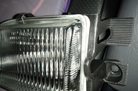

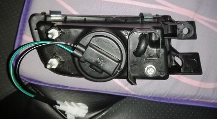

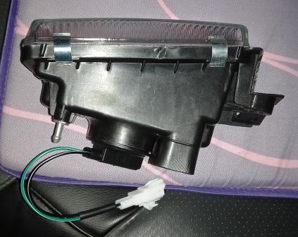

Купил вот такие:
Только только ничего в комплекте для крепления нет.
Есть две петли на корпусе и все.
Как его крепить к моему бамперу, не понятно.

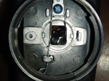

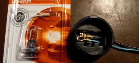

Лампочку цоколь Н3 взял, там один контакт, потом посмотрел шлейф на фаре, а там их два. Не подойдет?
Добавлено спустя 3 минуты 5 секунд:

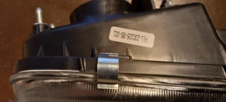

И как менять потом лампы в фарах? Если колхозить в бампер без рамки, то прикручивать прямо в пластик саму фару.
Или машину загонять на яму и снизу пролезать снимая заглушку? Иди стекло можно спереди снять отогнув металлические клипсы?
Кажется крайне неудобно это все.

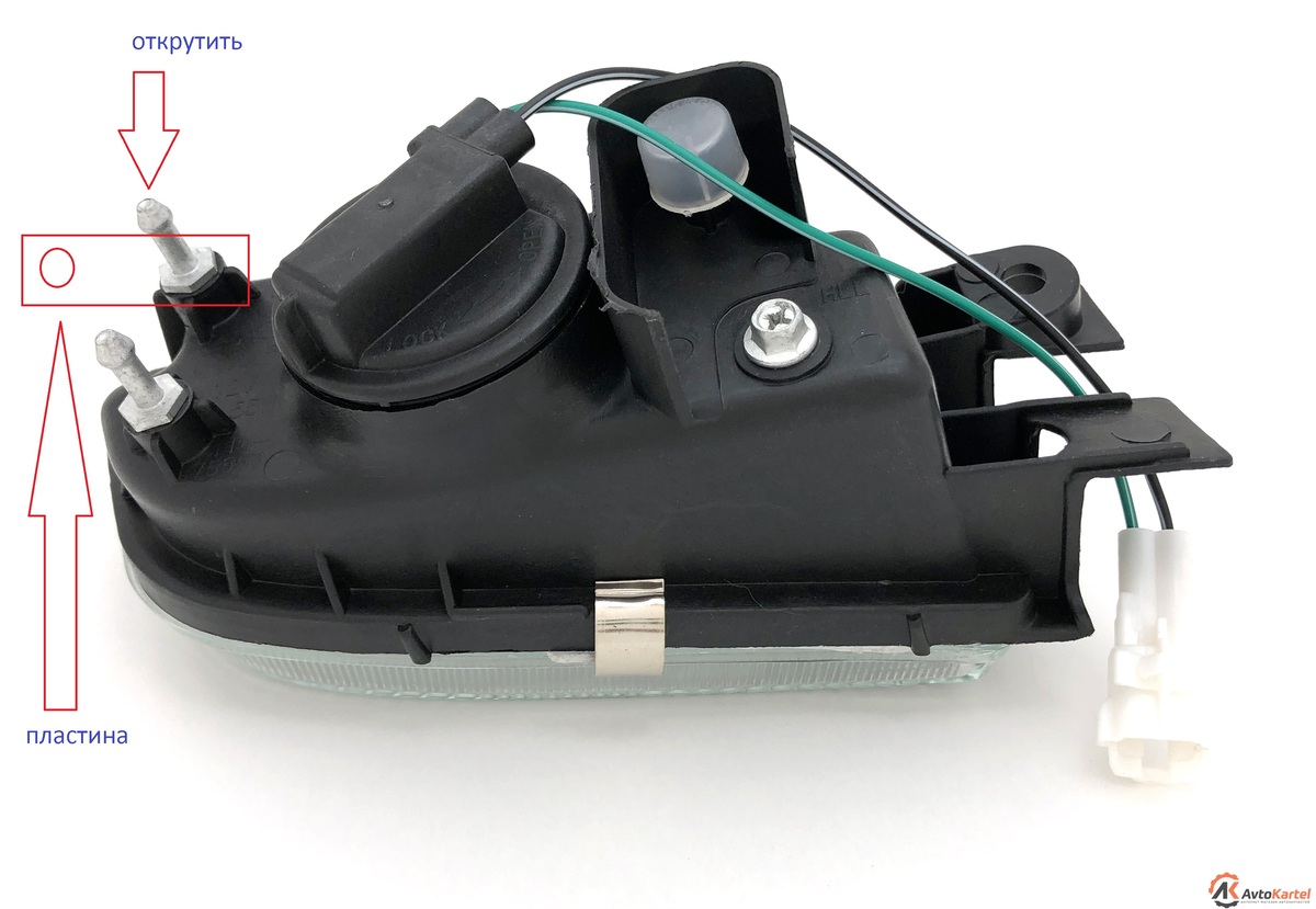

вид сверху.jpg [ 35.23 КБ | Просмотров: 4509 ]
общий вид.jpg [ 28.34 КБ | Просмотров: 4509 ]
стекло.jpg [ 30.24 КБ | Просмотров: 4509 ]
крепления.jpg [ 35.58 КБ | Просмотров: 4509 ]
лампа клеммы.jpg [ 23.57 КБ | Просмотров: 4509 ]
лампочка.jpg [ 29.71 КБ | Просмотров: 4509 ]
посадочное гнездо.jpg [ 33.83 КБ | Просмотров: 4509 ]
крепление стекла.jpg [ 20.12 КБ | Просмотров: 4509 ]
крепление стекла2.jpg [ 19.58 КБ | Просмотров: 4509 ]
 Заголовок сообщения: Re: Противотуманные фары
СообщениеДобавлено: Чт окт 26, 2023 10:09 pm
Сообщения: 4536

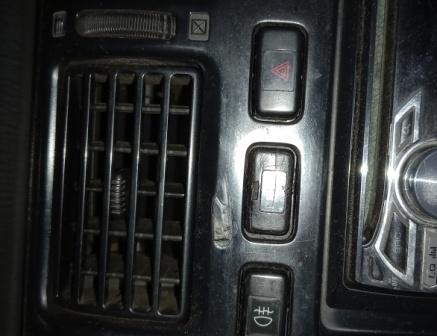

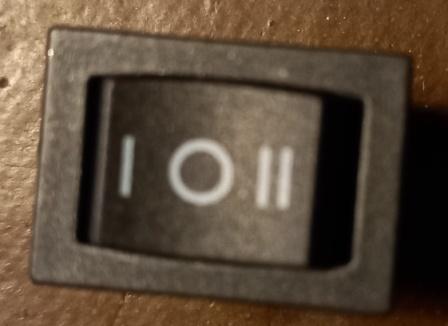

Купил провода 5 м, кнопку на три фазы. Автор Русь именно такую принесли под фару. Непонятно что с ней делать. Кнопка такая, что аж стыдно ее кому-то показать, микроскопическая, у меня на торпеде кнопки в 3-4 раза больше и то в темноте на трассе не всегда попадаешь, а эту с лупой искать надо.
Может можно к кнопке задних противотуманок их приколбасть? Или не выдержит?
Короче что-то расстроился. Нет радости от покупки, особенно на фоне будущего монтажа и последующей эксплуатации.
Может чё то не то взял? Но ничего другого в Москве нет. Вообще.
кнопка 3 фазы.jpg [ 21.77 КБ | Просмотров: 4506 ]
кнопка размер.jpg [ 22.61 КБ | Просмотров: 4506 ]
кнопки.jpg [ 30.94 КБ | Просмотров: 4506 ]
торпеда.jpg [ 30.24 КБ | Просмотров: 4506 ]
СообщениеДобавлено: Чт окт 26, 2023 10:12 pm
Сообщения: 4536
Подойдёт, один провод цепляется к корпусу фары возле основания лампы, второй провод от лампы идёт.

Да нет у них к ним рамок. Спрашивал у продавца где покупал. Типа сами должны изловчиться.
К самой кнопке ни в коем случае, не выдержит. Только через реле, но тогда задние ПТФ будут работать вместе с передними, что неправильно в отсутствии тумана.

Да че вы прицепились к этим рамкам как будто жизнь на них закончилась ))) :D
Все банально просто.
Вырезается небольшая пластина из метала - прямоугольная. (я использовал дюралюминий).
В ней делается два отверстия:
- под болт вместе крепления к бамперу
- под болт, который в фаре. Им же эта пластина и прижимается.
Все, держится будь здоров. Уже 11 лет на таком крепеже держится.
Единственное неудобство, нужно все это прикручивать внутри бампера, сняв или отодвинув подкрылок.
ST20313L.jpeg [ 167.68 КБ | Просмотров: 4469 ]
Я задние включаю в условиях плохой видимости: сильный дождь или снегопад.
Что то не правильно делаю?
Рамки здесь на Форуме были в продаже, надо поискать.
Ого! На http://www.exist.ru рамка для монтажа левой противотуманки стоит - 5 606 ₽
Я обе фары купил за 2200 р.
В Москве куча , прям куча разборок.
Точно! Есть знакомый разборщик.
Я не понял как лампочки менять в них. Нужно будет демонтировать фару или лазить изнутри бампера? Если монтировать на штатную рамку.
возимите кнопку от chery tiggo
идеально становится в панель. Но родная фишка подключения к ней не походит. Я покупал все вместе.
Фото0033.jpg [ 78.08 КБ | Просмотров: 4441 ]
