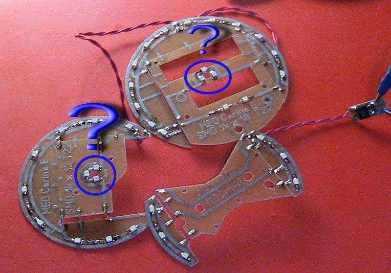

Medved
У меня вот, вопрос такой: Какого цвета светики ты ставил в центре? Что если красные воткнуть? Я так понял - они для подсветки стрелок? Стрелки красные хоцца :?

Lifeyar писал(а):
Medved
Мысля правильна - это как раз для стрелок, ед только щас заметил на плате топлива+температура нет диодов под стрелками :o выложена фотка самой первой модификации(на выложенных платах эти диоды должны быть).
Я ставлю первый желтый остальные красные, по параметрам эти цвета близкие(причем не только по электрическим, и по спектральным тоже) и их можно ставить в цепочки.При такой установке стрелки реально краснеют во второй трети шкалы.
На плате топливо+температура под стрелками по два диода.Опять же я ставил желтый и красный на каждую стрелку - выходит температура мин - желтая, норма - оттенок средний, максимум - стрелка конкретно красная; на топливе все наоборот чем меньше топлива в баке тем краснее стрелка указателя.
Теоретически под стрелки можно ставить любой нужный цвет но нужно учесть что на наших стрелках снизу желтая(оранжевая) краска и если новый цвет не желтый или красный то эту прокраску нужно удалять и возможно полировать или матировать нижнюю плоскость стрелки.
PS.Учтите стрелки состоят более чем из двух частей, разбирать АККУРАТНО :!:

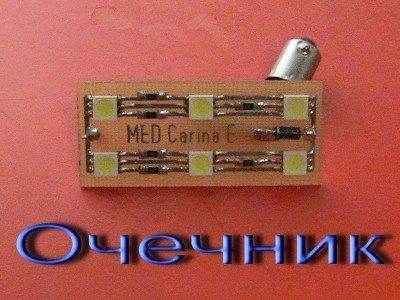

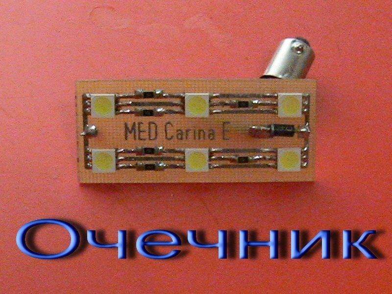

При любезнейшей помощи Questа и к радости Украинского отделения клуба побеждены передние плафоны подсветки комплектации без люка так называемые очечники.
Очечник.jpg [ 207.39 КБ | Просмотров: 11017 ]
как светит? это единственное пока в машине у меня осталось что не светит так как надо.. втыкал покупные лампочки они какого то фиолетово синего цвета и очень слабые.. сам ниче не предумал как заколхозить, точнее придумал, но чтоб реализовать надо сам плавон снимать, и при перегорании собстно тоже..

Светит бомбово, проще не уменя спросить а у Questа он кстати недалече от Москвы обитает. Как раз на трех кристалках у него и собраны очечники.

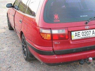

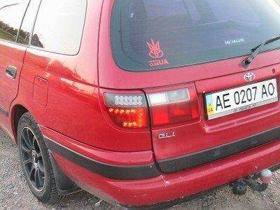

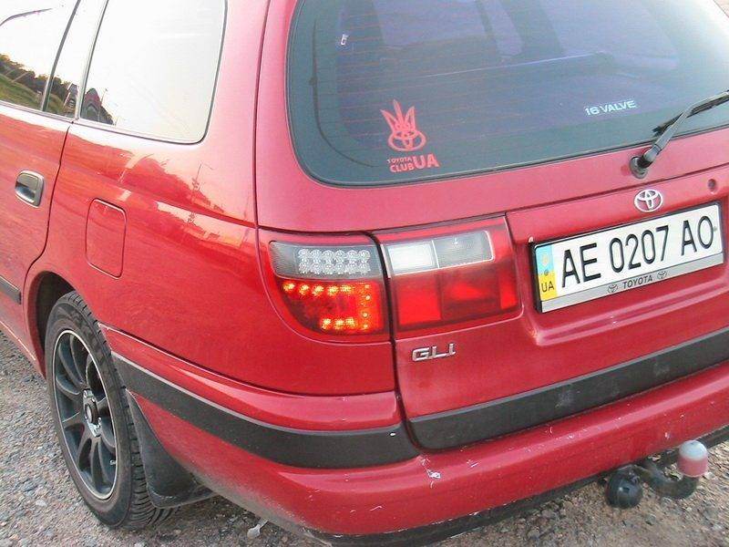

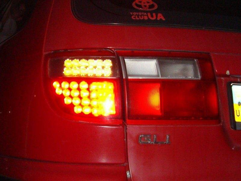

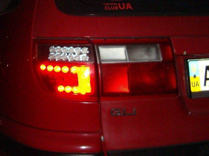

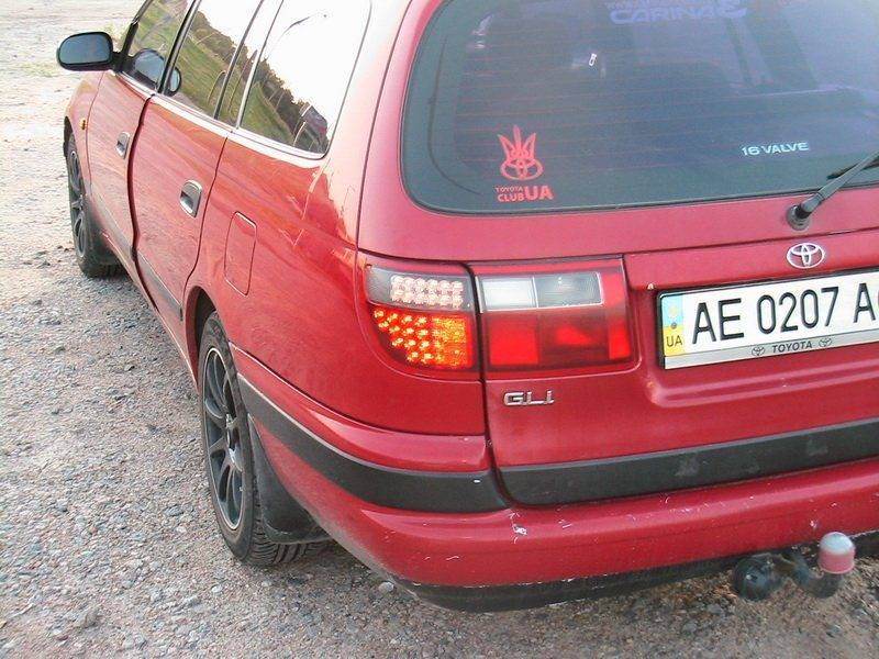

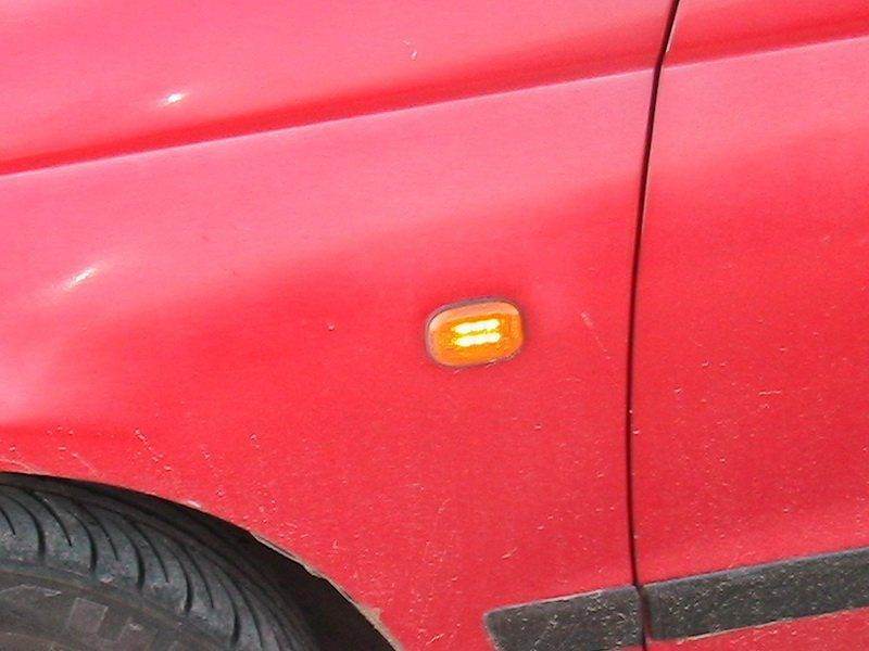

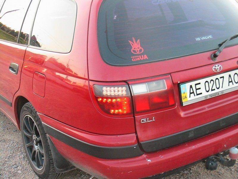

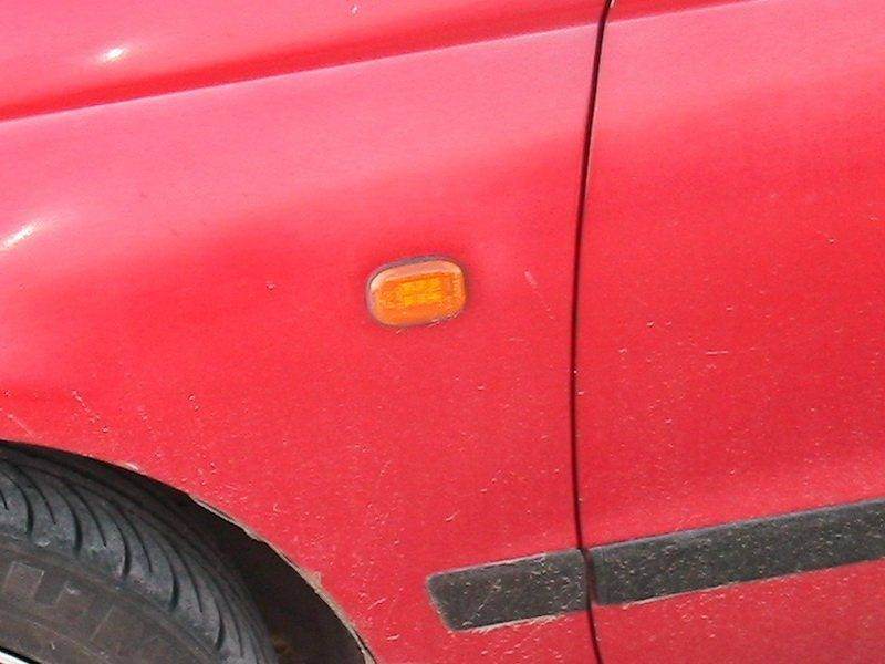

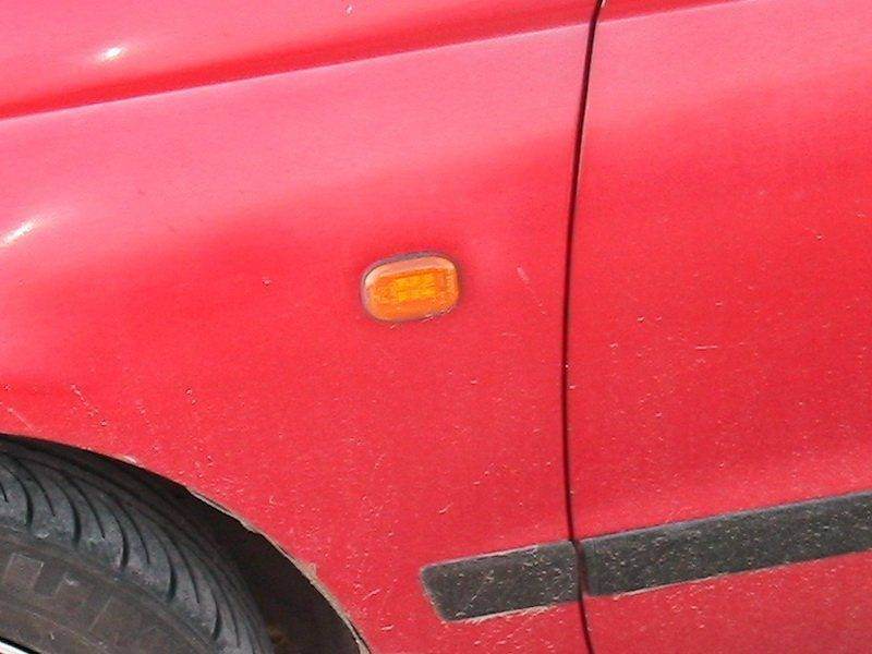

Выкроил немного времени и переделал себе заднюю оптику на светодиоды в отдельных отражателях.
За одно и повторители в крыле переделал
IMG_1557.jpg [ 183.59 КБ | Просмотров: 11006 ]
IMG_1560.jpg [ 178.88 КБ | Просмотров: 11008 ]
IMG_1590.jpg [ 211.5 КБ | Просмотров: 11012 ]
IMG_1574.jpg [ 130.65 КБ | Просмотров: 11003 ]
IMG_1575.jpg [ 135.32 КБ | Просмотров: 11002 ]

СообщениеДобавлено: Вт июл 19, 2011 11:27 pm
Сообщения: 1075
Medved
Респект! :twisted: А для одноклубней делаешь платы подсветки на панель приборов(Т 18). Я бы сам рад заморочиться но время...не в мою пользу, дома то не бываю с работой.
И если что, цену в ЛС :?

СообщениеДобавлено: Ср июл 20, 2011 1:24 pm
Сообщения: 1229
Откуда: Бердск, Новосибирск
Medved
Крута крута, расскажи/покажи поподробнее платы, отражатели, есть ли смысл на рестайловые фонари такое делать?

СообщениеДобавлено: Ср июл 20, 2011 3:59 pm
Сообщения: 983
Откуда: Украина.Днепр
Двигатель: 4A-FE,LB

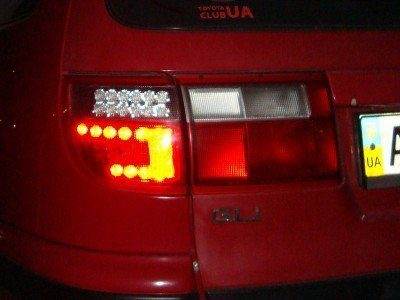

Все делалось на продкции Led119. 16ти гранные хромовые отражатели + платы под них. Еще перекрашивал внутренности фонаря в черный.
Почему нет :?: В рестайле поворотники реализованы под желтым стеклом - можно ставить белые диоды, будет еще большая яркость чем у меня на желтых. Разве что оттенок будет чуть малиновый как на моих повторителях поворотов в крыле да и в седане внутри фонарей места малость побольше будет.
Добавил ночные фотки.
V temnote000.jpg [ 145.2 КБ | Просмотров: 11004 ]
V temnote001.jpg [ 147.7 КБ | Просмотров: 11003 ]

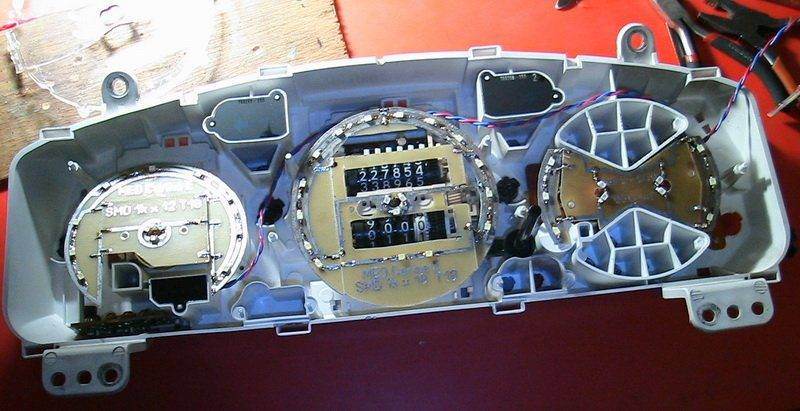

У Т18 отличаются приборы по точкам крепления подшкальных световодов и по габаритам а самые кардинальные различия в стрелках. Т22 подсвет стрелок идет под саму стрелку а у Т18 подсвет идет со спины. Диоды стрелок нужно разворачивать на 180град. Попробую на днях выложить фотку Т18 для сравнения.

Вот фотка в процессе установки плат в Т18 можно увидеть разницу в креплениях и расположении диодов стрелок.
