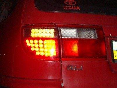

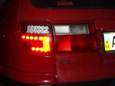

Все делалось на продкции Led119. 16ти гранные хромовые отражатели + платы под них. Еще перекрашивал внутренности фонаря в черный.
Почему нет :?: В рестайле поворотники реализованы под желтым стеклом - можно ставить белые диоды, будет еще большая яркость чем у меня на желтых. Разве что оттенок будет чуть малиновый как на моих повторителях поворотов в крыле да и в седане внутри фонарей места малость побольше будет.
Добавил ночные фотки.
