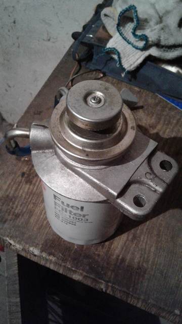

У меня насос неизвестно от чего стоял.В экзисте таких нет.
20160421_2031371.jpg [ 106.22 КБ | Просмотров: 4506 ]
СообщениеДобавлено: Чт апр 21, 2016 10:04 pm
Сообщения: 2504
Двигатель: 2C АКПП (3S АКПП)
Это Хундай - Мицубиси. У меня такая стоит. Рублей 500 сейчас.

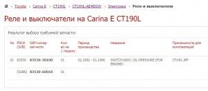

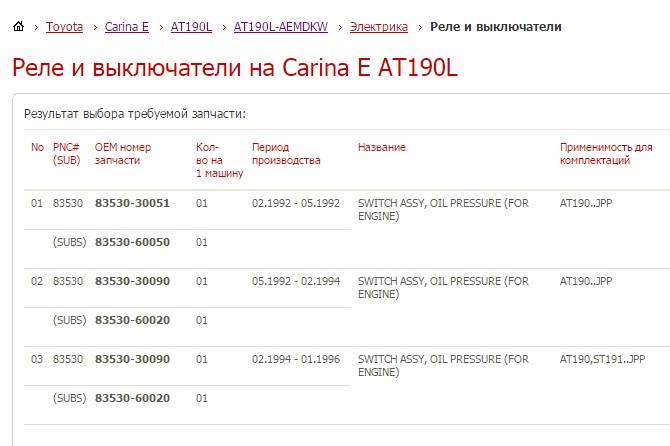

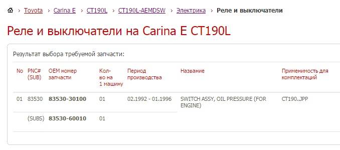

СообщениеДобавлено: Пн апр 25, 2016 12:57 pm
l_denis писал(а):
Ты имеешь ввиду резьба?
Ну и это тоже, вообще я имел в виду электро разъем, или ты про механический спрашивал?,
тогда без разницы, главное чтоб резьба подошла, или переходник был, сами датчики разные:
Дизель..jpg [ 47.59 КБ | Просмотров: 4417 ]
Бензин..jpg [ 72.56 КБ | Просмотров: 4417 ]
Но вот в чем отличия :du_ma_et:
СообщениеДобавлено: Пн апр 25, 2016 1:15 pm
Сообщения: 1747
Машина: Carina FF (CT190)
Двигатель: 2C
Не, это ты нашел датчики аварийного давления масла, он срабатывает при давлении 0,2 и ниже.
А сам написал механическим проверить. Механический - это манометр со шлангом. Я уже камазисту позвонил, говорит, что до 10 атм бывают и до 6, цена деления разная а смыл тот же. Он только он не знает какая резьба у штуцера, который в блок вкручивается.
У нас на аварийном резьба конусная, туда тяжело будет переходник подобрать. Но в блоке есть 2 заглушки куда подключается система смазки вакуумного насоса, который на генераторе стоит. Можно туда попробовать туда прикрутиться.
надо только узнать какая резьба на шланге.
Спасибо за идею! Буду развивать.
