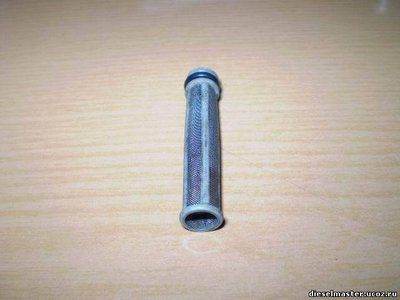

Я думаю тут все гораздо проще: сеточку на входе в ТНВД достань и увидишь что она забита мелкой ворсой напрочь :)
У меня те-же симптомы появлялись дважды, сразу после смены топливного фильтра.
После смены фильтра желательно отсоединить патрубок и прокачать лягушкой пару литров солярки через него.
вот тут про это-же viewtopic.php?t=10632

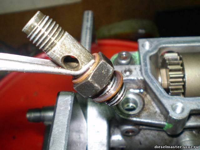

Не может быть! Сеточка находится в самом корпусе ТНВД, ее сверху практически невидно,это мелкая сетка в пластмассовом корпусе.
Я доставал ее так: выкручиваешь впускной штуцер, берешь мечик на М6 или мебельный конфирмат в плоскогубцы, вставляешь в отверстие в ТНВД где плавает солярка, немного придавливаешь и вкручиваешь всего на 1,5-2 оборота, затем выдергиваешь мечик вместе сеточкой.
Аккуратно: на сеточке сверху должно быть резиновое колечко иногда оно остается там внутри...

Мы сделали все так как вы написали, достали сеточку и почистили ее. Машина поехала :ya_hoo_oo:
Благодарим ! :spasibo--:

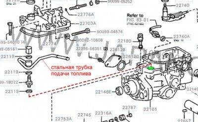

Добрый день , подскажите где именно стоит эта маленькая сеточка ?? долго смотрел схему, что то не нашел ((((
Мой дизелек на Драйве
 Заголовок сообщения: Re: Не набирает обороты!!
СообщениеДобавлено: Вт сен 10, 2013 5:27 pm
Зарегистрирован: Вт июн 07, 2011 1:59 am
Сообщения: 174
Откуда: Одесса-мама
Двигатель: 2CT
вот тут она находится в корпусе ТНВД.
