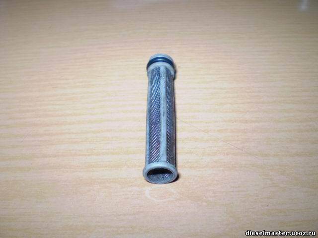

laubah писал(а):
Мы разбирали, смотрели. У нас сеточки вообще нету
Не может быть! Сеточка находится в самом корпусе ТНВД, ее сверху практически невидно,это мелкая сетка в пластмассовом корпусе.
Я доставал ее так: выкручиваешь впускной штуцер, берешь мечик на М6 или мебельный конфирмат в плоскогубцы, вставляешь в отверстие в ТНВД где плавает солярка, немного придавливаешь и вкручиваешь всего на 1,5-2 оборота, затем выдергиваешь мечик вместе сеточкой.
Аккуратно: на сеточке сверху должно быть резиновое колечко иногда оно остается там внутри...

andrew3232
Мы сделали все так как вы написали, достали сеточку и почистили ее. Машина поехала :ya_hoo_oo:
Благодарим ! :spasibo--:
