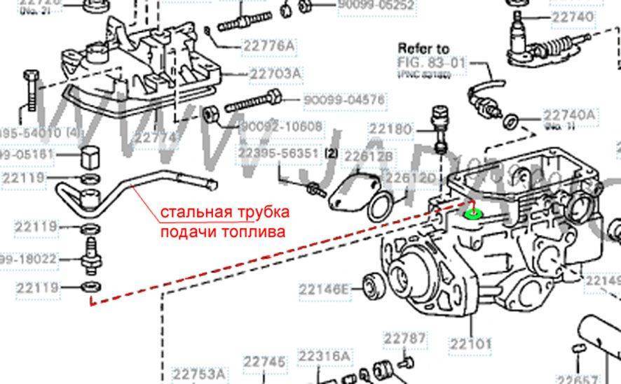

laubah писал(а): Мы разбирали, смотрели. У нас сеточки вообще нету Не может быть! Сеточка находится в самом корпусе ТНВД, ее сверху практически невидно,это мелкая сетка в пластмассовом корпусе. Я доставал ее так: выкручиваешь впускной штуцер, берешь мечик на М6 или мебельный конфирмат в плоскогубцы, вставляешь в отверстие в ТНВД где плавает солярка, немного придавливаешь и вкручиваешь всего на 1,5-2 оборота, затем выдергиваешь мечик вместе сеточкой. Аккуратно: на сеточке сверху должно быть резиновое колечко иногда оно остается там внутри...
| Вложения: |
2726904.jpg [ 38.12 КБ | Просмотров: 15356 ]
7680228.jpg [ 28.55 КБ | Просмотров: 15356 ]

msw писал(а): Добрый день , подскажите где именно стоит эта маленькая сеточка ?? долго смотрел схему, что то не нашел (((( вот тут она находится в корпусе ТНВД.
| Вложения: |
464735c36607f04e4721f6210b2d8568.jpg [ 100.62 КБ | Просмотров: 14955 ]

andrew3232 еще один вопрос мучает. [spoiler]  [/spoiler] На этом месте трубка немного сплющена от неаккуратного откручивания гайки, т.е. когда откручивали сильно рванули и замяли трубочку. Может это как то влиять на подачу топлива, т.е. не замедляет ли это ????
| Вернуться к началу |
andrew3232
Добавлено: Пн сен 23, 2013 12:34 am |
| Бригадир |
Зарегистрирован: Вт июн 07, 2011 1:59 am Сообщения: 174 Откуда: Одесса-мама Репутация: 6 [ ? ]
Двигатель: 2CT
msw Еще как может-если она серьезно сплющена, проверь это: сними эту трубку, поставь ее вертикально вверх и залей в нее солярки например шприцом или чем-то подобным, солярка должна тут-же вычеть с обратной стороны, если наблюдается "покапывание" то меняй трубку.
