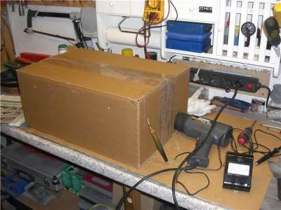

Я разбирал в коробке с феном, главное положить кортонку между фарой и феном, что бы не было прямого нагрева

думаю если подольше погреть на максимальной температуре, его хватит

на твоей фотке, ты сделал как раз духовку...
мой вопрос открыт: температура духовки и положение фары при нагреве
СообщениеДобавлено: Пт июн 13, 2014 12:14 pm
положение думаю без разницы, т. к. в духовке прогревается равномерно все пространство, температура 120-130 градусов.

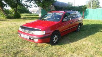

Прошу совета и мнения... Машина у меня красная, когда чистая даже ярко-красная)
Думаю, красить ли в черный "блестяшку" АГ 2 поколения? Склоняюсь к больше "да", чем нет... но думаю, не будет ли выглядить это колхозно?
P.S. и чем красить то? обычные балончики, которые на авторынке продаются?
20140524_192405_новый размер.jpg [ 227.78 КБ | Просмотров: 7359 ]

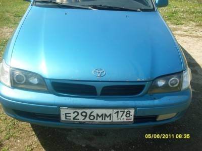

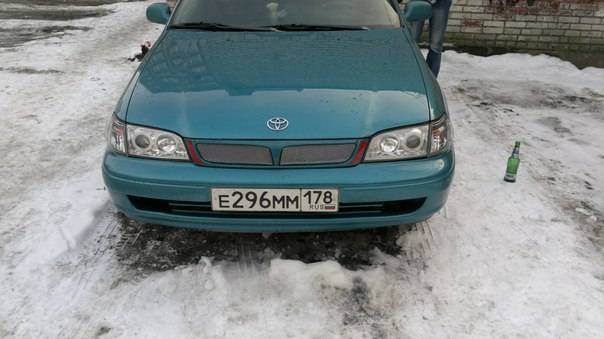

вот фото с крашенными и нет оцени разницу
x_d86ac38c.jpg [ 81.28 КБ | Просмотров: 7248 ]
x_5d07a784.jpg [ 48.89 КБ | Просмотров: 7248 ]
