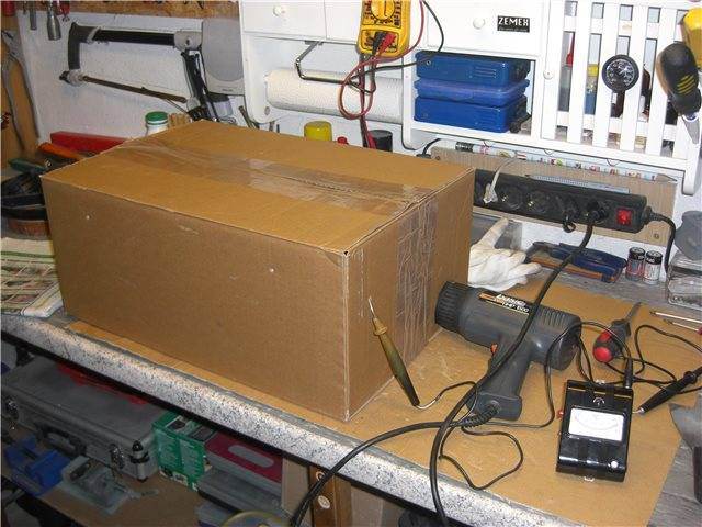

СообщениеДобавлено: Пт июн 13, 2014 11:50 am
coyot
Я разбирал в коробке с феном, главное положить кортонку между фарой и феном, что бы не было прямого нагрева
Добавлено спустя 48 секунд:
coyot писал(а):
фен жены с функцией завивки
думаю если подольше погреть на максимальной температуре, его хватит
98583c397291.jpg [ 67.77 КБ | Просмотров: 7550 ]
СообщениеДобавлено: Пт июн 13, 2014 12:06 pm
Сообщения: 367
Откуда: Белгород
Машина: Carina Е
alexrotor,
на твоей фотке, ты сделал как раз духовку...
мой вопрос открыт: температура духовки и положение фары при нагреве
СообщениеДобавлено: Пт июн 13, 2014 12:14 pm
положение думаю без разницы, т. к. в духовке прогревается равномерно все пространство, температура 120-130 градусов.
