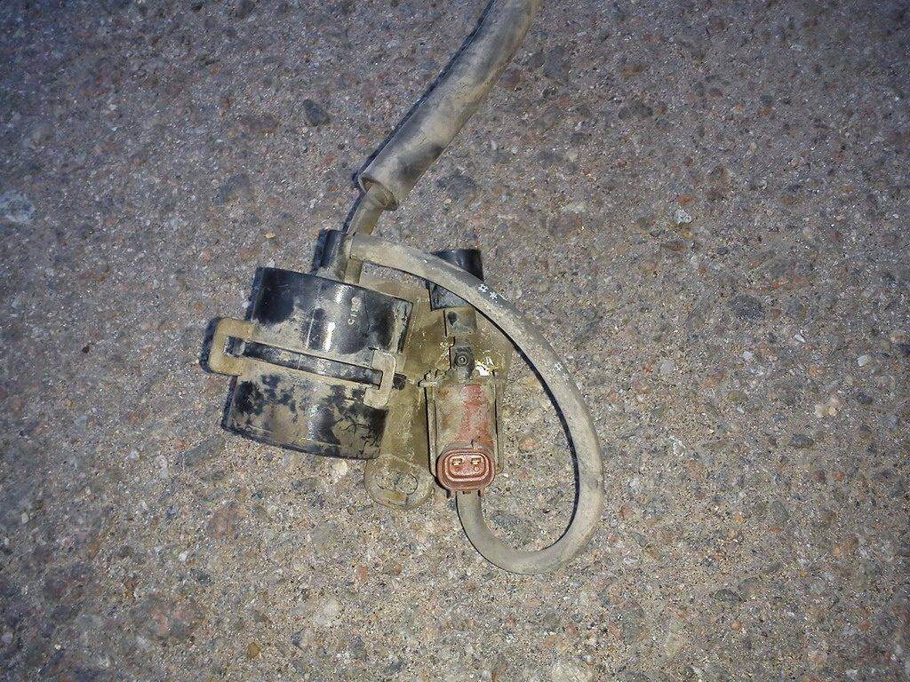

СообщениеДобавлено: Сб авг 04, 2012 11:37 pm
Вот сфоткал с разобранного 3S FE европейской версии, единственный клапан в этом жгуте вот такой. Немного не такой как на рисунке. Трубки не снимал, как было, так и есть. На моем 3S FE такого вообще нет.

 Заголовок сообщения: Re: Клапан вакуумной системы!
СообщениеДобавлено: Пн авг 06, 2012 12:15 am
Зарегистрирован: Сб апр 23, 2011 6:24 pm
Сообщения: 157
Откуда: Владимир
Машина: Carina E Liftback 2.0
Да, я узнал его, это именно он! если честно, я тупо на него забил, так сломанный и повесил, ничего не ощущаю!
