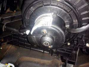

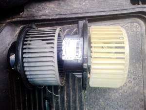

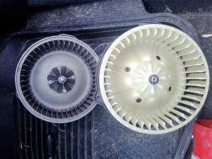

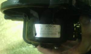

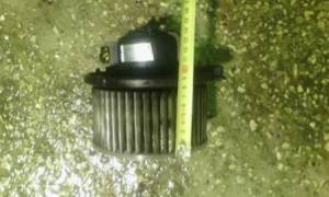

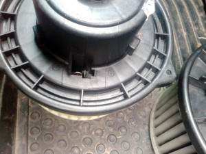

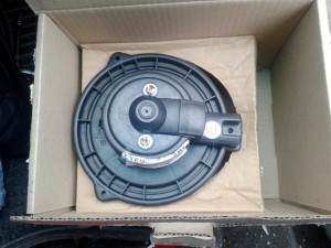

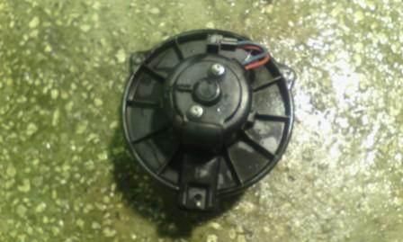

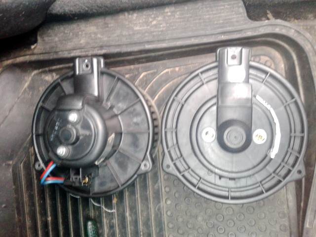

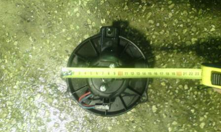

Привет! Как думаете. на Авенсис 98г. мотор 7A-FE. подойдет моторчик от Тиго (T1181071100) ?
Upd:Сегодня разобрал, судя по всему, мотор такой же как на Каринах. Свои фото выкладываю.
Upd1:Пришел моторчик от Тиго. Встал без проблем.

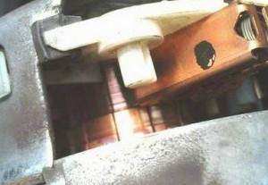

разобрал свой мотор. грязи море. вал крутился с трудом. разбирается легко. потом промыл вдшкой подшипники и запшикал немного силиконовой смазки. вращаться стал на много лучше. от щеток осталось около 5 мм. размер щеток 9х9. из за отсутствия таковых собрал обратно.
вопрос на коллекторе должна быть ступенька или это щетки так ее прогрызли? уж бельно геометрически все ровно! глубина ступеньки около 1,5-2 мм...
СообщениеДобавлено: Ср апр 05, 2017 12:07 pm
Щетки :a_g_a:
ну они старались :D
можно было бОльшего размера поискать, и обточить до нужного :)

разобрал мотор. странное поведение. подаешь напряжение никакой реакции, нажимаешь на вал начинает крутиться, но не очень активно...
Добавлено спустя 5 минут 14 секунд:
а что с коллектором делать? ему кирдык с такой выработкой...

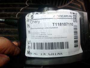

наверное буду заказывать T118107110 Chery Вентилятор отопителя на ДжапанКартс, там ценник 1 332.03р.

СообщениеДобавлено: Ср апр 05, 2017 6:45 pm
Ну так и щетки и коллектор изношены ведь, контакта нет, а когда нажимаешь на вал, коллектор
начинает о бока щеток задевать и контакт появляется, ну по крайней мере мне так кажется,

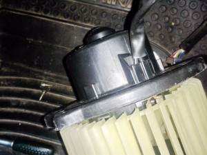

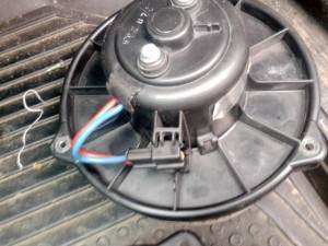

Пришел моторчик печки. Оригинал стоит как крыло от Боинга, от ВаЗ можно поставить, а вот Моторчик отопителя T118107110 Chery Tiggo (T11) 2005 (TAGAZ T118107110 - Мотор отопителя (с крыльчаткой)...)... встал как родной! Вместо Боша. В Экзисте его можно ставить как полную замену. Никаких переделок!

Как работает, громче-тише, поток воздуха сильнее-слабее??
Добавлено спустя 2 минуты 7 секунд:
хотя со старым сравнивать наверное бессмысленно :D
СообщениеДобавлено: Пн апр 10, 2017 4:12 pm
Сообщения: 6128
по мне так сильнее поток стал. хоть я и не сравнивал но угол атаки крыльчатки у китайца немного больше...
а так это полная копия оригинала

тоже недавно поставил моторчик отопителя T118107110 Chery Tiggo, заметил, что дует немного слабее чем родной, совсем почти не заметно, а вот звук работы китайского заменителя намного слышнее. Родной на 1 скорости у меня совсем никак себя не выдавал звуком, а китаец слышен.
СообщениеДобавлено: Вт апр 11, 2017 9:29 pm
Сообщения: 6128
у меня совершенно противоположные ощущения
СообщениеДобавлено: Ср апр 12, 2017 7:51 am
Китаец-китайцу рознь :D
видимо так :du_ma_et:
СообщениеДобавлено: Чт апр 20, 2017 9:26 am
Сообщения: 1609
Двигатель: 4A-FE, Bosh
Kentavr
просто ты сравниваешь китайца с убитым Бошевским, а я с неубитым, поэтому у меня разница в пользу родного.
