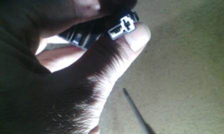

Привет! Как думаете. на Авенсис 98г. мотор 7A-FE. подойдет моторчик от Тиго (T1181071100) ?
Upd:Сегодня разобрал, судя по всему, мотор такой же как на Каринах. Свои фото выкладываю.
Upd1:Пришел моторчик от Тиго. Встал без проблем.

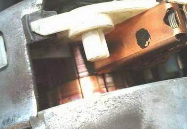

разобрал свой мотор. грязи море. вал крутился с трудом. разбирается легко. потом промыл вдшкой подшипники и запшикал немного силиконовой смазки. вращаться стал на много лучше. от щеток осталось около 5 мм. размер щеток 9х9. из за отсутствия таковых собрал обратно.
вопрос на коллекторе должна быть ступенька или это щетки так ее прогрызли? уж бельно геометрически все ровно! глубина ступеньки около 1,5-2 мм...
Щетки :a_g_a:
ну они старались :D
можно было бОльшего размера поискать, и обточить до нужного :)

разобрал мотор. странное поведение. подаешь напряжение никакой реакции, нажимаешь на вал начинает крутиться, но не очень активно...
а что с коллектором делать? ему кирдык с такой выработкой...

СообщениеДобавлено: Ср апр 05, 2017 6:45 pm
Ну так и щетки и коллектор изношены ведь, контакта нет, а когда нажимаешь на вал, коллектор
начинает о бока щеток задевать и контакт появляется, ну по крайней мере мне так кажется,
Kentavr писал(а):
наверное буду заказывать T118107110 Chery
ну это наверное лучший вариант, но возможно и тот с новыми щетками еще поработал :du_ma_et:
