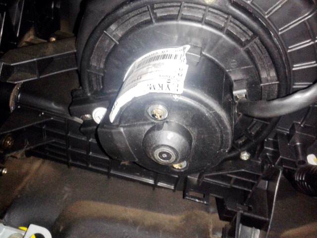

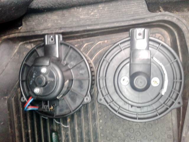

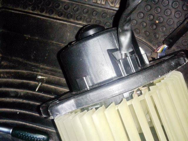

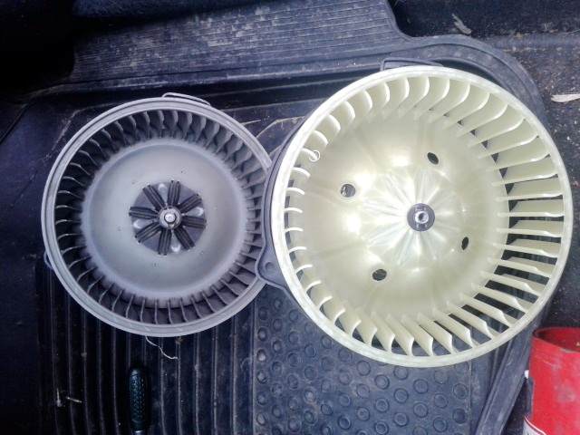

Привет! Как думаете. на Авенсис 98г. мотор 7A-FE. подойдет моторчик от Тиго (T1181071100) ?
Upd:Сегодня разобрал, судя по всему, мотор такой же как на Каринах. Свои фото выкладываю.
Upd1:Пришел моторчик от Тиго. Встал без проблем.

Пришел моторчик печки. Оригинал стоит как крыло от Боинга, от ВаЗ можно поставить, а вот Моторчик отопителя T118107110 Chery Tiggo (T11) 2005 (TAGAZ T118107110 - Мотор отопителя (с крыльчаткой)...)... встал как родной! Вместо Боша. В Экзисте его можно ставить как полную замену. Никаких переделок!

СообщениеДобавлено: Пн апр 10, 2017 4:08 pm
Kentavr
:co_ol:
Как работает, громче-тише, поток воздуха сильнее-слабее??
Добавлено спустя 2 минуты 7 секунд:
хотя со старым сравнивать наверное бессмысленно :D
СообщениеДобавлено: Пн апр 10, 2017 4:12 pm
Сообщения: 6117
по мне так сильнее поток стал. хоть я и не сравнивал но угол атаки крыльчатки у китайца немного больше...
а так это полная копия оригинала

Моторчик отопителя T118107110 Chery Tiggo (T11) 2005...
СообщениеДобавлено: Вт апр 11, 2017 8:37 pm
Сообщения: 1609
Двигатель: 4A-FE, Bosh
тоже недавно поставил моторчик отопителя T118107110 Chery Tiggo, заметил, что дует немного слабее чем родной, совсем почти не заметно, а вот звук работы китайского заменителя намного слышнее. Родной на 1 скорости у меня совсем никак себя не выдавал звуком, а китаец слышен.
СообщениеДобавлено: Вт апр 11, 2017 9:29 pm
Сообщения: 6117
у меня совершенно противоположные ощущения
СообщениеДобавлено: Ср апр 12, 2017 7:51 am
Китаец-китайцу рознь :D
видимо так :du_ma_et:
СообщениеДобавлено: Чт апр 20, 2017 9:26 am
Сообщения: 1609
Kentavr
просто ты сравниваешь китайца с убитым Бошевским, а я с неубитым, поэтому у меня разница в пользу родного.
