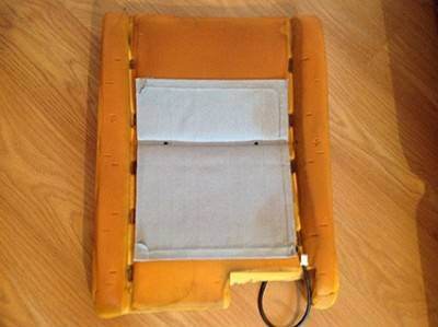

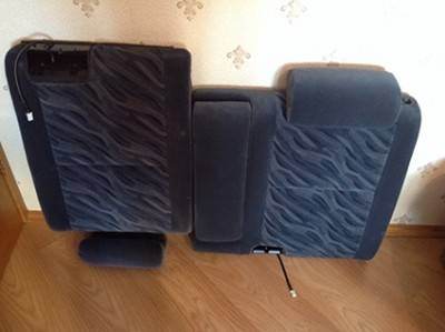

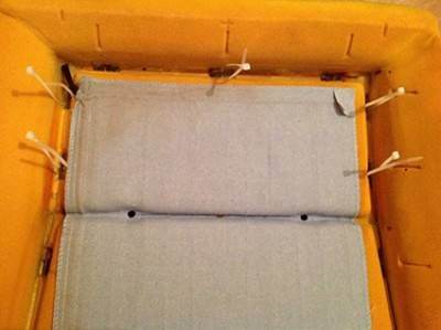

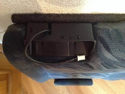

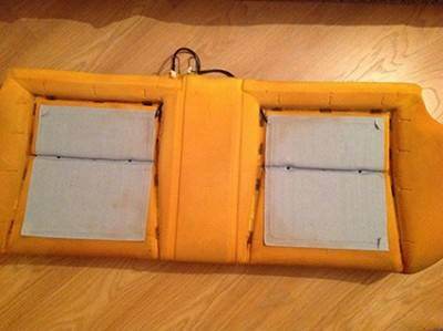

Поскольку передние сиденья Карины мне не очень удобны и я собираюсь их менять на полуковши от Субару WRX, а подогревы "Емеля" уже куплены и давно "мозолят" глаза было принято решение-потренироваться с установкой попогреек на заднем диване :), а заодно и постирать обшивку сидений было совсем не лишним... Оказалось, что ничего сложного в этом процессе нет-снимаем сиденья, несем домой, разбираем, озадачиваем стиральную машинку процессом клининга, а в это время устанавливаем маты подогрева, собираем постиранную обшивку на подушки на ленточных стяжках вместо железных колечек, ставим сиденья на место и подключаем подогревы через реле и замок зажигания :)

В задние сиденья я поставил подогрев Емеля от компании "Теплодом"(не реклама! :) ) из старых запасов- еще с угольными нагревательными элементами :) Передние сиденья я поставил уже с заводскими подогревами от Авенсиса, к штатной проводке еще не подключал, схему найти не могу, знакомый электрик с Тойота-Моторс ничего подсказать не может-говорит "бери тестер, запасайся предохранителями и действуй методом "тыка"" :D

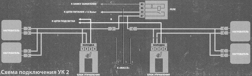

У меня имеются нагревательные элементы емеля УК2, и родные кнопки. Готов на любые переделки, хочу сделать два режима. Перечитал форум, понял, что УК2 бывают старые и новые, т.е те, которые можно параллельно, и которые нельзя.
У меня схема вот такая.
2.jpg [ 39.43 КБ | Просмотров: 15062 ]
Я правильно понимаю, что эти товарищи, соединены параллельно, и при соединении последовательно им ничего не будет, а значит, они очень хорошо впишутся в штатную схему?
Готов перепроверить.
а чтобы понять сгорит он или нет, надо просто померить сопротивление подогревов. если у емели оно как у оригинала - смело можно делать родную схему, а если оно меньше намного - тогда придется делать только один режим подогрева.
Пойду сегодня мерить сопротивление. Какое у оригинала?

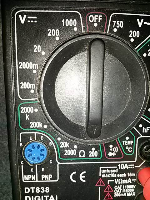

Померил сопротивление. Вот в таком режиме на одном элементе показывает 0.5-0.6
20151006_214351.jpg [ 235.09 КБ | Просмотров: 15053 ]
Перевести в омы знаний не хватает :?
СообщениеДобавлено: Ср окт 07, 2015 12:55 am
Сообщения: 983
Откуда: Украина.Днепр
Двигатель: 4A-FE,LB
Это и есть омы. А закороченные щупы прибора что показывают.

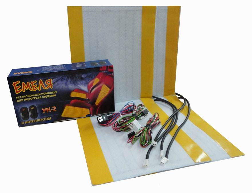

их по внешнему виду легко распознать.
Нашел фотки, у меня однозначно старый. Только задумываюсь, почему такое сопротивление.
Комментарий к файлу: старый
old.jpg [ 74.68 КБ | Просмотров: 14907 ]
Комментарий к файлу: новый
new.jpg [ 203.47 КБ | Просмотров: 14907 ]

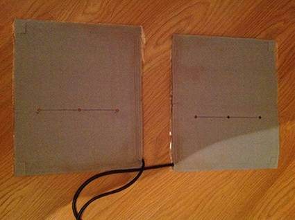

Добавлю немного инфы для тех кто собирается ставить подогрев:
Сами нагревательные элементы можно купить с VW Polo, качество оем, цена подарок
Номера
жопа 6RU963555U
спина 6RU963557U
Халява заключается в индексе U в конце, проверено приходят хорошие обогревы без индекса
В чем его назначение не знаю. Если заказывать без индекса приходит тоже самое, только цена космос.
ЗЫ. может кому то пригодиться.

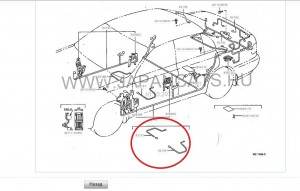

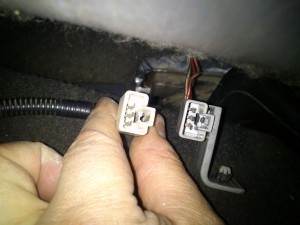

Mr_Nuke писал(а):
Почти никто не спрашивает про подключение элементов в к штатной проводке, где фишки под сиденьем. Отрезаются родные фишки, и ставятся другие? Или есть вариант как-то найти ответный разъем?
Буквально сегодня обнаружил интересную вещь. Даже родные могут не подойти. Разъёмы для попогреек на моей машине, и разъёмы на самих элементах, прикупленных по случаю с другой машины, оказались одинаковыми. В том смысле, что это не ответные части разъёма, а одна и та же половинка от него. Разница только в том, что на машине разъём имеет кронштейн для крепления к поперечине пола под сиденьем, а на элементах просто фишка. Контактные же части идентичны по форме, и в обеих штыри (папа). Т.е. получается что на моей машине и на машине донора фишки разъёмов были поменяны местами. Перемудрили что-то покемоны. Благо элементы пришли с кусками проводки с ответными частями разъёмов, - буду переставлять.
Добавлено спустя 10 минут 1 секунду:
alexrotor писал(а):
...нагревательные элементы можно купить с VW Polo... проверено приходят хорошие обогревы
Ну так если проверено, хоть бы фото выложил, как выглядят, и насколько хорошие. :wink:

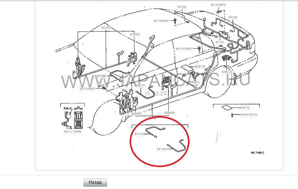

Ничего они не перемудрили, просто между этими разьемами должен стоять еще кусок провода!! Который тоже имеет одинаковые фишки, только мама.
Я их себе не ставил, привозил клиентам, поэтому сделать фото нет возможности.отзывы положительные. Тут главным критерием является цена.

СообщениеДобавлено: Пт окт 09, 2015 3:49 pm
:( Чёт я не понял. Или я невнимательно смотрел, или у меня некомплект. Вечерком дома рассмотрю повнимательнее.
СообщениеДобавлено: Пт окт 09, 2015 4:20 pm
Vitek
Просто про этот проводок почти никто не знает, вот и получается такая ерунда.
Действительно так. Уже дома рассмотрел жгуты подробнее, и обнаружил эти "хвостики". :)
