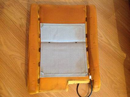

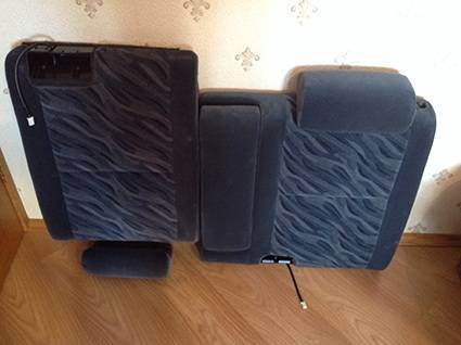

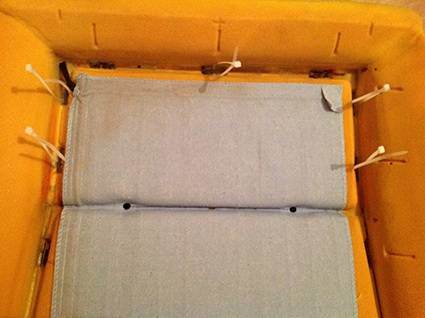

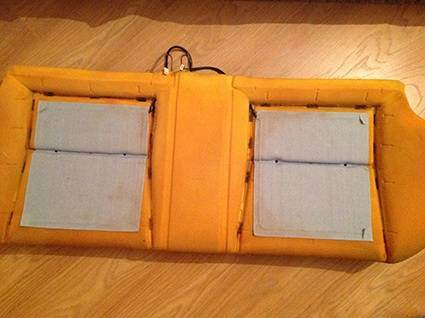

В задние сиденья я поставил подогрев Емеля от компании "Теплодом"(не реклама!  ) из старых запасов- еще с угольными нагревательными элементами  Передние сиденья я поставил уже с заводскими подогревами от Авенсиса, к штатной проводке еще не подключал, схему найти не могу, знакомый электрик с Тойота-Моторс ничего подсказать не может-говорит "бери тестер, запасайся предохранителями и действуй методом "тыка""
| Вложения: |
image.jpg [ 83.38 КБ | Просмотров: 15145 ]
image.jpg [ 87.12 КБ | Просмотров: 15145 ]
