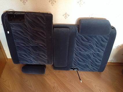

Поскольку передние сиденья Карины мне не очень удобны и я собираюсь их менять на полуковши от Субару WRX, а подогревы "Емеля" уже куплены и давно "мозолят" глаза было принято решение-потренироваться с установкой попогреек на заднем диване :), а заодно и постирать обшивку сидений было совсем не лишним... Оказалось, что ничего сложного в этом процессе нет-снимаем сиденья, несем домой, разбираем, озадачиваем стиральную машинку процессом клининга, а в это время устанавливаем маты подогрева, собираем постиранную обшивку на подушки на ленточных стяжках вместо железных колечек, ставим сиденья на место и подключаем подогревы через реле и замок зажигания :)

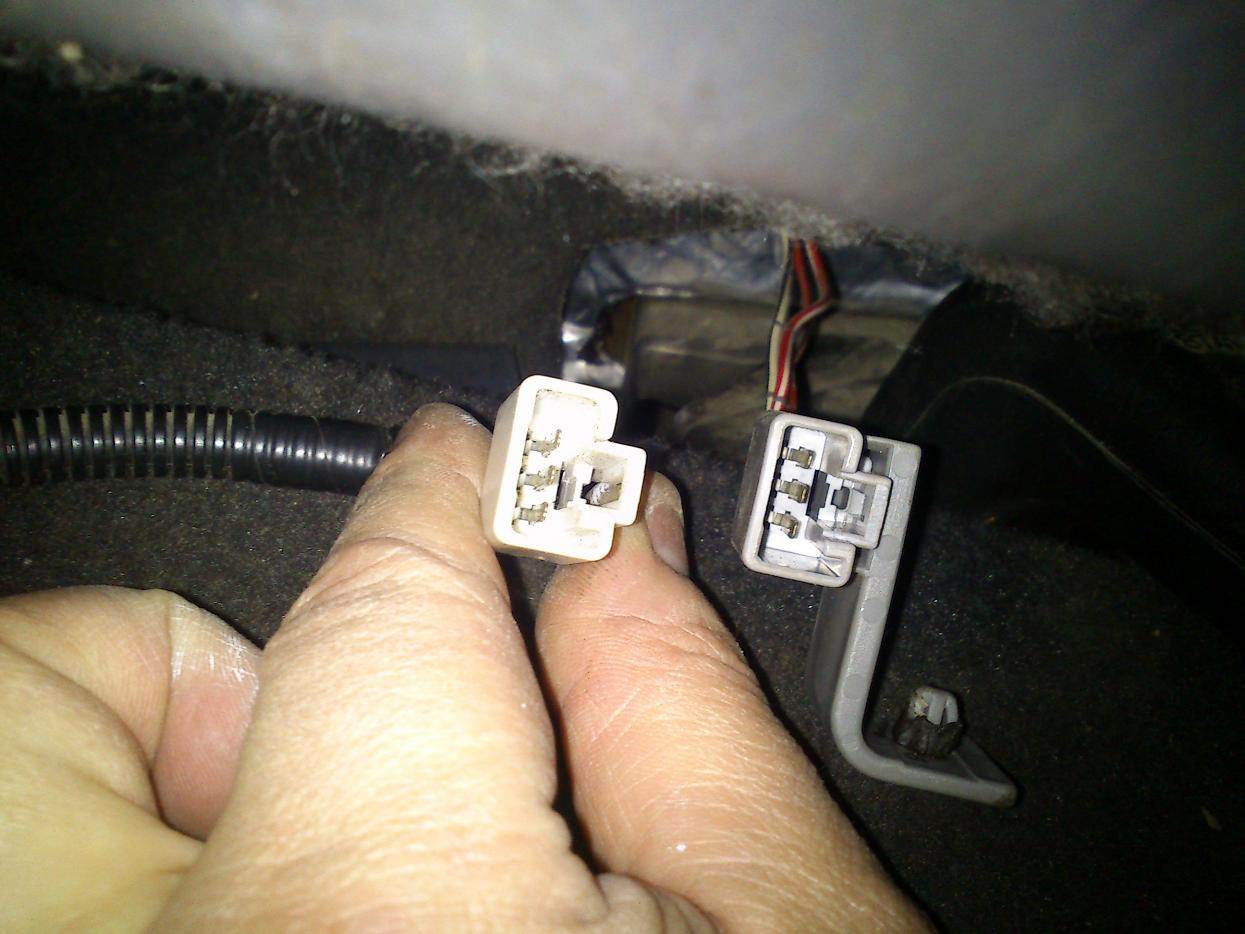

Буквально сегодня обнаружил интересную вещь. Даже родные могут не подойти. Разъёмы для попогреек на моей машине, и разъёмы на самих элементах, прикупленных по случаю с другой машины, оказались одинаковыми. В том смысле, что это не ответные части разъёма, а одна и та же половинка от него. Разница только в том, что на машине разъём имеет кронштейн для крепления к поперечине пола под сиденьем, а на элементах просто фишка. Контактные же части идентичны по форме, и в обеих штыри (папа). Т.е. получается что на моей машине и на машине донора фишки разъёмов были поменяны местами. Перемудрили что-то покемоны. Благо элементы пришли с кусками проводки с ответными частями разъёмов, - буду переставлять.

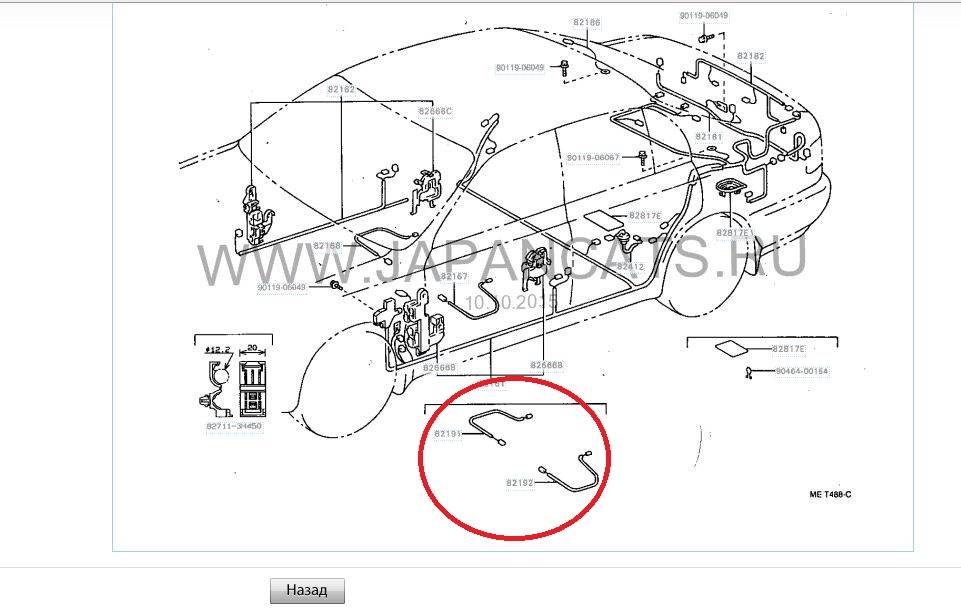

Ничего они не перемудрили, просто между этими разьемами должен стоять еще кусок провода!! Который тоже имеет одинаковые фишки, только мама.

Снимок.JPG [ 125.14 КБ | Просмотров: 14717 ]
:( Чёт я не понял. Или я невнимательно смотрел, или у меня некомплект. Вечерком дома рассмотрю повнимательнее.
СообщениеДобавлено: Пт окт 09, 2015 4:20 pm
Vitek
Просто про этот проводок почти никто не знает, вот и получается такая ерунда.

Действительно так. Уже дома рассмотрел жгуты подробнее, и обнаружил эти "хвостики". :)
