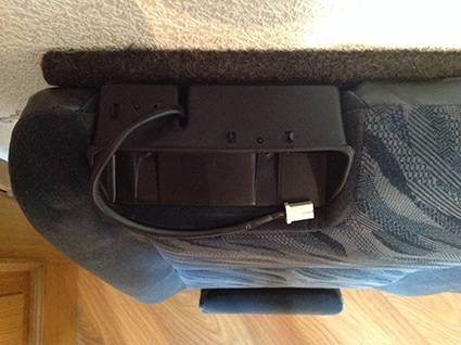

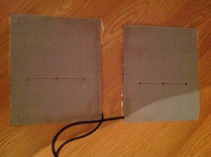

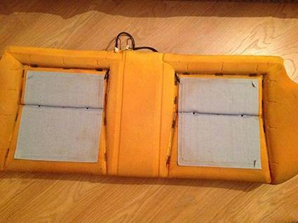

Поскольку передние сиденья Карины мне не очень удобны и я собираюсь их менять на полуковши от Субару WRX, а подогревы "Емеля" уже куплены и давно "мозолят" глаза было принято решение-потренироваться с установкой попогреек на заднем диване :), а заодно и постирать обшивку сидений было совсем не лишним... Оказалось, что ничего сложного в этом процессе нет-снимаем сиденья, несем домой, разбираем, озадачиваем стиральную машинку процессом клининга, а в это время устанавливаем маты подогрева, собираем постиранную обшивку на подушки на ленточных стяжках вместо железных колечек, ставим сиденья на место и подключаем подогревы через реле и замок зажигания :)
image.jpg [ 52.32 КБ | Просмотров: 15316 ]
image.jpg [ 53.35 КБ | Просмотров: 15316 ]
image.jpg [ 51.6 КБ | Просмотров: 15316 ]
image.jpg [ 50.29 КБ | Просмотров: 15316 ]
image.jpg [ 55.68 КБ | Просмотров: 15316 ]
image.jpg [ 43.96 КБ | Просмотров: 15316 ]
