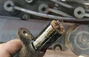

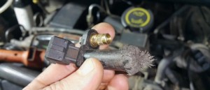

Бывает и такое, что датчик намагничивается всякой стружкой и плохо считывает метку со шкива коленвала. Как вариант надо снять ДПКВ и просто банально почистить от прилипшего мусора.
Добавлено спустя 2 минуты 35 секунд:
Фотки с инета

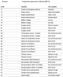

Fritz писал(а):
если на мотрониках 12 ошибка это на самом деле 13 -я, но это же ошибка датчика коленвала. Какую тогда ошибку показывает датчик коленвала?
Скриншот 25-02-2025 225924.jpg [ 182.11 КБ | Просмотров: 5839 ]

Fritz
Разные блоки реагируют при появлении расхождения фаз(растяжение, проскок ремня и т.п.) по разному, т.е. если блок жалуется на дпкв это не означает что он не исправен. Так же и с дпрв, тут всё в алгоритме заложенном производителем. У одних синхронизация валов сравнивается по дпрв у других по дпкв и один из них главнее
