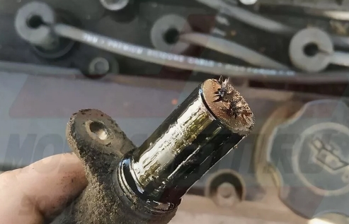

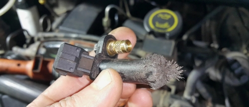

Сообщения: 4536
Бывает и такое, что датчик намагничивается всякой стружкой и плохо считывает метку со шкива коленвала. Как вариант надо снять ДПКВ и просто банально почистить от прилипшего мусора.

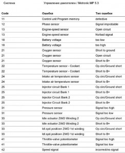

Fritz писал(а):
если на мотрониках 12 ошибка это на самом деле 13 -я, но это же ошибка датчика коленвала. Какую тогда ошибку показывает датчик коленвала?
Скриншот 25-02-2025 225924.jpg [ 182.11 КБ | Просмотров: 5709 ]
