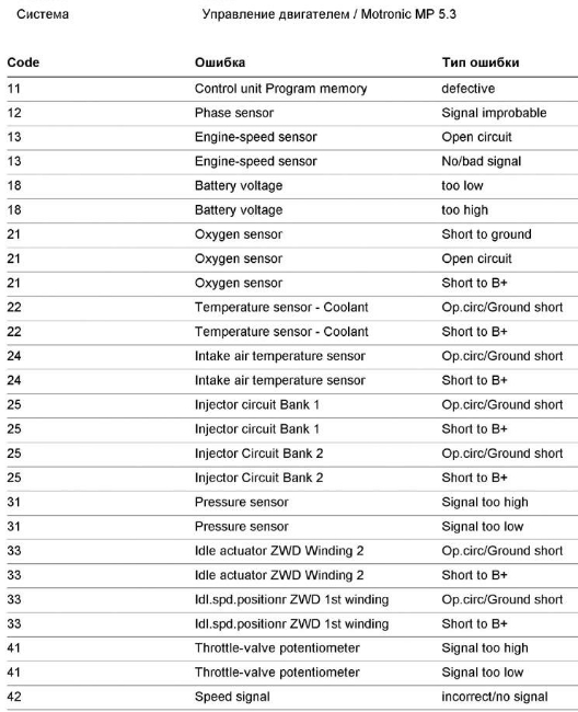

привет, подскажите, 12 ошибка на Бош Мотрониках это датчик коленвала или все-таки распредвала? где-тут читал на форуме, что 12 ошибка (распредвала) относится к диагностике системы Denso. Т.е европейцы как-то криво реализовали систему диагностики.
 Заголовок сообщения: Re: Нужен совет 4A-FE Bosch Motronic
СообщениеДобавлено: Пн фев 24, 2025 8:23 pm
Сообщения: 4383
https://www.carina-e.ru/viewtopic.php?f ... 9&start=25

Faranos писал(а):
https://www.carina-e.ru/viewtopic.php?f=6&t=2069&start=25
как раз эту тему и читал. Вот как можно понять это:
Подсоединили к датчику коленвала провода, начали тестировать его работу на компе уже другом, смотрели графики его, оказалось, что датчик коленвала работает исправно.
Потом подошел самый главный ихний бошовед :D , сказал, что на мотрониках 12 ошибка при исправном датчике коленвала, означает 13-ю.
Зачем тестировать датчик коленвала при ошибке 12? Ведь это ошибка датчика распредвала. А если на мотрониках 12 ошибка это на самом деле 13 -я, но это же ошибка датчика коленвала. Какую тогда ошибку показывает датчик коленвала?
СообщениеДобавлено: Вт фев 25, 2025 11:58 pm
Сообщения: 4536
Скриншот 25-02-2025 225924.jpg [ 182.11 КБ | Просмотров: 5701 ]

Fritz
Разные блоки реагируют при появлении расхождения фаз(растяжение, проскок ремня и т.п.) по разному, т.е. если блок жалуется на дпкв это не означает что он не исправен. Так же и с дпрв, тут всё в алгоритме заложенном производителем. У одних синхронизация валов сравнивается по дпрв у других по дпкв и один из них главнее
СообщениеДобавлено: Ср фев 26, 2025 10:59 pm
Сообщения: 1609
Двигатель: 4A-FE, Bosh
это я понял. но бош мотроник как заложил алгоритм? ошибка 12, но не всегда, когда проблемы с запуском она появляется, потом, само по себе все нормализуется ,двигатель нормально работает, ошибка 12 при диагностике считывается, но мотор работает нормально даже если не скидывать ошибку. Я ошибку скидываю, езжу без проблем неделю/две/три до следующего проблемного запуска. Тему по ссылке прочитал до дыр и там пишут, что ошибка распредвала № 12 на мотрониках означает ошибку № 13 , а это ДПКВ. Значит проверять и менять ДПКВ или все-таки ДПРВ?
СообщениеДобавлено: Ср фев 26, 2025 11:22 pm
Сообщения: 4536
А при отсутствии , скажем, одного зуба на ремне ГРМ такое возможно?
