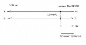

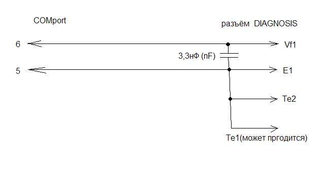

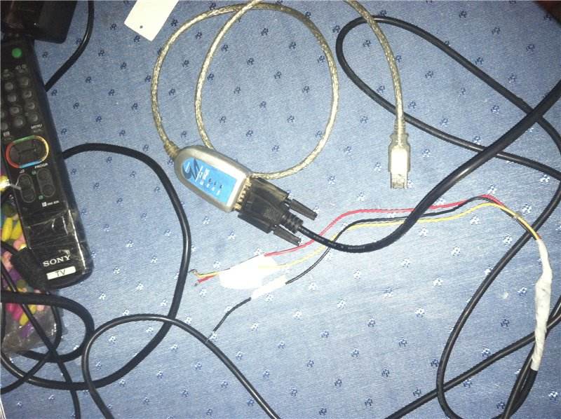

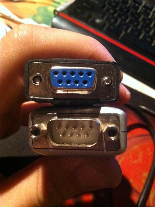

Подскажите что не так сделал....
взял переходник Moxa uport - переходник с кома на USB, взял провод переходник (удлинитель) на конце спаял всё по схеме, конденсатор взял до 50 вольт(так сказали в магазине) 3300 пФ, впаял его между проводами 5 и 6, всё включил в разъём диагностический(на ноуте установил драйвера Moxa) скачал обе программы что нашёл в темке, замигал чек у меня при включённом зажигании и всё....больше ничего ни одна из 2х программ ничего мне не показывала при заведённом двигателе и т.д...что не так?
ниже фотки как у меня(без пайки она в изоляции)
Комментарий к файлу: Вся конструкция
f6caf3652244.jpg [ 150.37 КБ | Просмотров: 8397 ]
Комментарий к файлу: верхний с цифрами в которых я напоял на другом конце 5 и 6 разъём...
нижний хвост это от переходника (usb-com)
3fd6be2e6677.jpg [ 85.68 КБ | Просмотров: 8397 ]

Bradyaga
Попробуй другую версию драйверов поставить - не все идеально работают с программой. Мне помогло в свое время.

ну драва на Moxa точно рабочие, потому что работаем по работе постоянно с этим делом...меня интересует распиновка правильная?
Ты точно взял 5 и 6 пины? Не мог ошибиться?
СообщениеДобавлено: Чт сен 24, 2015 9:58 am
Зарегистрирован: Чт сен 24, 2015 12:07 am
Сообщения: 7
ну блин на фотке видно что они подписаны...верхний ряд самый левый это 5й, а нижний ряд самый правый это 6й, прозванивал тестером...
СообщениеДобавлено: Чт сен 24, 2015 10:02 am
Сообщения: 626
Откуда: Барнаул
Машина: Carina E LiftBack
Двигатель: 7A-FE МКПП
Нет. Условно "рабочие" драйвера могут и не работать именно с программой. Поэтому и рекомендуется пробовать разные драйвера, разные версии. На одной версии программа может заработать, а на другой уже нет. Пробовать надо.

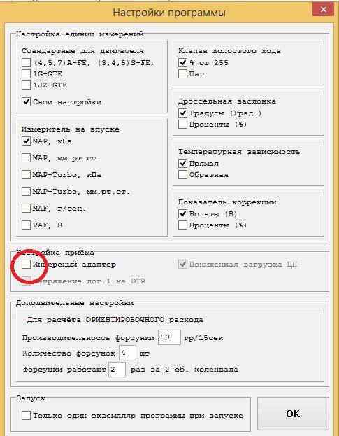

Bradyaga
Если все собрал по схеме. то попробуй в настройках программы переключить в настройках приема на инверсный адаптер
Пользовался кабелем Моха c дровами 1100 - все работает
d9e30f0e525a.jpg [ 13.56 КБ | Просмотров: 8357 ]
настройка.jpg [ 98.52 КБ | Просмотров: 8357 ]

Ставил, а что это за программа у тебя???
я единственное не вывел Те1 вывод, где-то в теме читал что ненужен...
паял по схеме что на сайте primavistalab...собсно и программу оттуда тянул...

Bradyaga писал(а):
я единственное не вывел Те1 вывод, где-то в теме читал что не нужен...
А может стоит вывести?

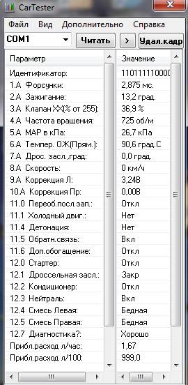

получилось, вот мои цифры, честно говоря я в них не разбирался, не знаю какие должны быть!
Подскажите что и как?

блин, тяжко разобраться с моими знаниями, может эксперты всё таки глянут на мою картинку? Меня точно смущает так это мгновенный расход....
А где на картинке мгновенный расход? Время впрыска чтоли? Расход в час?
СообщениеДобавлено: Пт сен 25, 2015 12:47 pm
Сообщения: 691
Откуда: Н Новгород
Bradyaga
По этому логу похоже на нормальную работу. Хотя, лог бы сделать по методике (в справке есть), а то этот коротковат.
