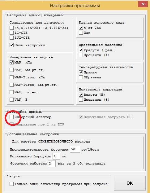

Bradyaga
Если все собрал по схеме. то попробуй в настройках программы переключить в настройках приема на инверсный адаптер
Пользовался кабелем Моха c дровами 1100 - все работает

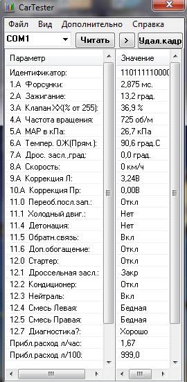

получилось, вот мои цифры, честно говоря я в них не разбирался, не знаю какие должны быть!
Подскажите что и как?

блин, тяжко разобраться с моими знаниями, может эксперты всё таки глянут на мою картинку? Меня точно смущает так это мгновенный расход....
А где на картинке мгновенный расход? Время впрыска чтоли? Расход в час?
СообщениеДобавлено: Пт сен 25, 2015 12:47 pm
Сообщения: 691
Откуда: Н Новгород
Bradyaga
По этому логу похоже на нормальную работу. Хотя, лог бы сделать по методике (в справке есть), а то этот коротковат.
